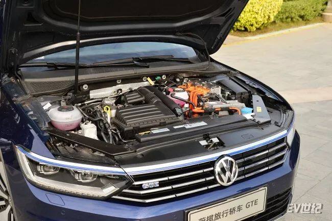

蔚揽GTE的动力系统,由一台1.4T涡轮增压发动机(最大功率115kw/156Ps),与一台最高功率85kw的电动机组成,它动力系统的综合最大功率为160kw(218Ps),综合最大扭矩为400N·m。官方0-100km/h的加速时间为7.6s,与380TSI版本的蔚揽相比慢了0.7s。
动力电池的电芯由LG化学提供,电池总能量为9.9kWh,纯电续航可以达到50km。
使用3.2交流慢充的话,完全为蔚揽GTE充满需要约2.5小时,使用家用1.6kw 16A则需要约6小时。
传动部分,蔚揽GTE使用了一台代号为DQ400e的6速湿式双离合器变速箱,我们前面提到的那台85kw的电机正是集成在该变速箱内,这款变速箱是专为混合动力车型而设计的。
