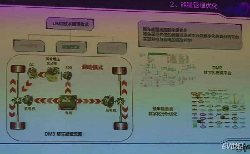

DM3插电混动系统首次加入BSG电机
比亚迪的DM3插电混动系统由一台发动机、多个电动机、以及一台混动变速器组成,目前有三个不同形式的版本。
唐DM所搭载的版本是2.0T发动机+BSG电机+前后轴驱动电机,可实现发动机+P3+P4同时驱动的三擎四驱(此处的P及Position,指的是电机所处的位置,具体如下图所示)。
宋DM搭载的是1.5T发动机+BSG电机+前后轴驱动电机的版本,也是三擎四驱,不过发动机排量降低。我们此次体验的秦Pro DM搭载的是1.5T发动机+BSG电机+前轴驱动电机的版本,也就是发动机+P3的前驱版本。
增加一台BSG电机是比亚迪第三代DM技术相较于第二代在硬件上最大的改变,第二代技术并没有BSG电机。
新加入的BSG电机不直接参与驱动,但兼顾了启动发动机和发电的功能。该电动机强大的地方在于它能够为发动机进行调转,可以让发动机启动后迅速达到最佳工况转速,并让其长时间处于高效运转区间,减少能量损耗。
BSG电机加入之后,可以让发动机越过低速抖动区间再点火,减少启停时的震动,增加平顺性。在升降挡过程中,BSG电机可主动控制发动机转速,使其与车速、挡位相适应,提高换挡平顺性,这一点在下文会提到。
除此之外,BSG电机还具有发电功能,当发动机驱动车辆并达到最佳工况转速后,BSG电机就充当发电机的角色,为动力电池充电。
比亚迪方面给出的数据是,BSG电机的加入,让DM3的车辆发电系统总效率最高达到87%,相比上一代提高比率为21%。

通过官方介绍,在我们实际驾驶中很难感受到的热管理系统也进行了全新设计。在研发热管理系统时,比亚迪利用3D仿真技术经过单体/电池包仿真实验, 优化了热管理策略。
例如电池包加热系统就与发动机冷却系统通过电子阀相连接,当电池包需要加热时就能先通过发动机的热量来进行,温度无法达到时在利用PTC加热器对循环水进行转换来加温,减少了能耗的损失。
空调压缩机也进行了升级,新款BC36型号代提了此前的BC28,能效比提升了11%。水泵也更换为了电子水泵,性能提升20%。

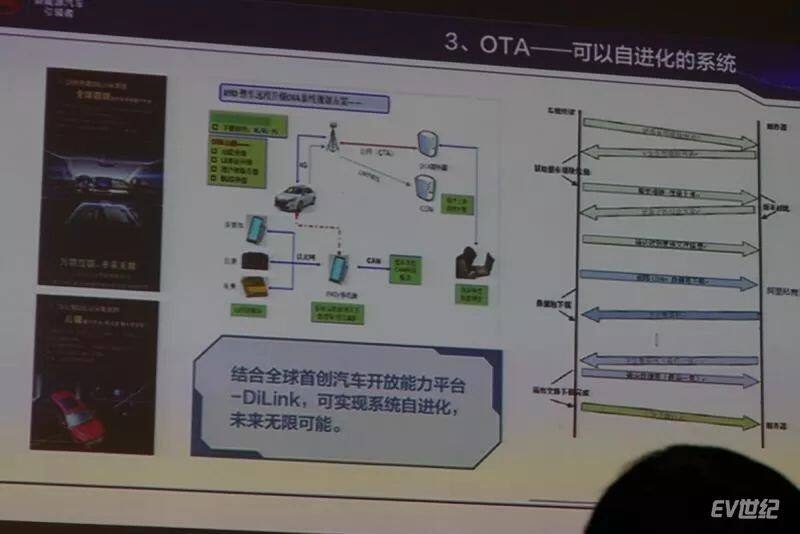

OTA可升级动力系统的控制策略
比亚迪现款车型均搭载了DiLink系统,未来可以通过OTA进行升级。不仅是中控屏幕内的娱乐系统,混合动力系统的控制策略等都可以进行升级。如果未来某一天比亚迪推出了更新混动系统的控制策略,用户自行升级就可以实现。
