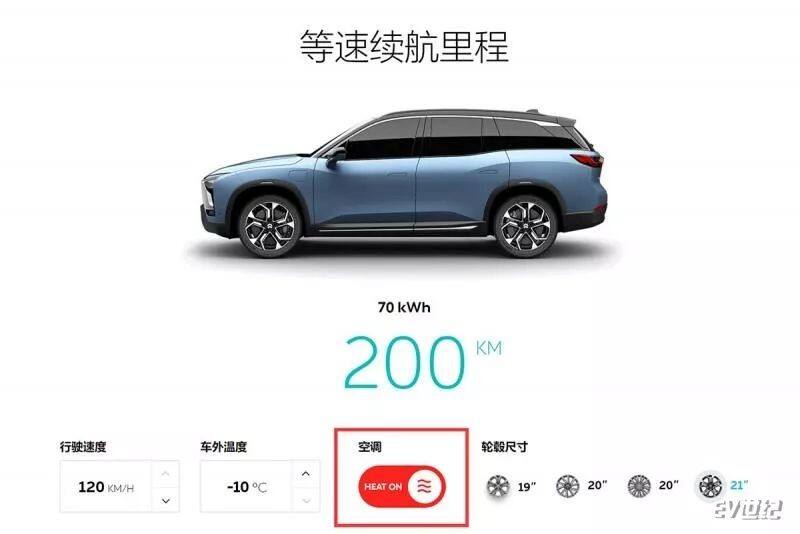

EV根据蔚来官网的续航里程计算器计算,时速120km/h,外界环境温度-10℃,车辆轮胎为21寸轮圈,关闭空调后的等速续航里程数值是220公里。
上述条件下,以时速120公里巡航,一个半小时总计行驶里程为180公里。加上车辆启动时电池加热耗电和加热完毕后空调耗电共计13度减少的47.54公里,实际续航里程需要227.54公里才行,已经超过了官方给出的220公里数值。
显然,上述条件(时速120km/h,外界环境温度-10℃,车辆轮胎为21寸轮圈,关闭空调)下,蔚来ES8的续航里程达不到180公里,预计在150公里左右。
再回到蔚来官方的续航里程计算器,在时速120公里,外界环境温度-10℃,车辆轮胎为21寸轮圈,开启空调状态下,续航里程达到200公里。根据上述没开空调下推算的续航里程为150公里的情况来看,开空调时肯定达不到200公里。
上述情况表明,蔚来的里程计算器并不准确或者说还有限定条件。EV君在蔚来APP的推送文章后的评论中也看到,蔚来电动力工程副总监刘高坤解释说“里程计算器是基于车处于热态稳态状态下匀速行驶的最大里程预测,作为参考。推文中提到的前面半小时耗能很厉害,是从冷态到热态的一个过程,这个与热态稳态中能耗的差异比较明显”。
刘高坤进一步表示将优化改进里程计算器,给用户传递更全面的信息。
