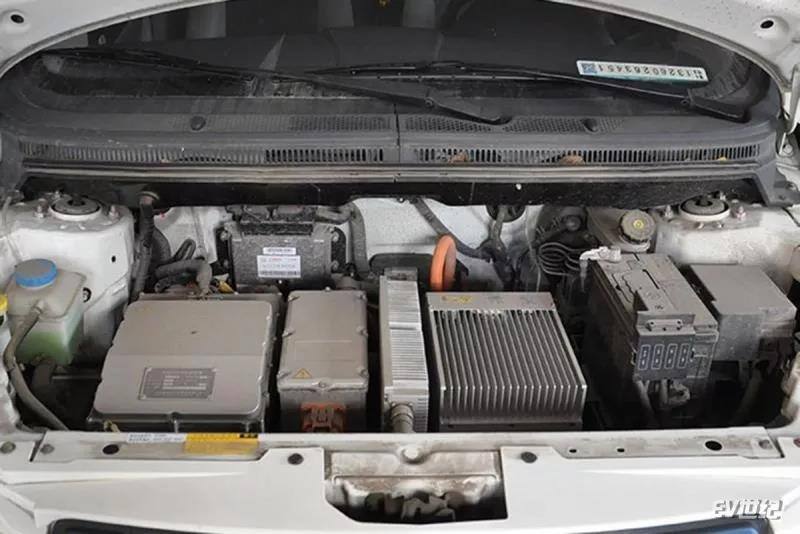

北汽新能源EV200搭载的e-Motion Drive 1.0其电机控制器、高压控制盒、DCDC以及车载充电机等各个部分都是分开的
北汽新能源EX360搭载的e-Motion Drive2.0已经实现了高度集成
除了比亚迪,北汽新能源在电控系统集成度上也有不小成就,其电驱系统从2015年推出的e-Motion Drive 1.0到2018年年初推出的e-Motion Drive2.0其系统能量转化率提升到了98%。
EU5车型搭载的最新e-Motion Drive3.0较第一代体积减少46 .5%,重量降低40 %,能效提高至98 .5%。这也是53.6度电能够支撑一辆紧凑级尺寸的轿车能够获得416公里的续航里程,同时还有百公里加速7.9秒的性能。
