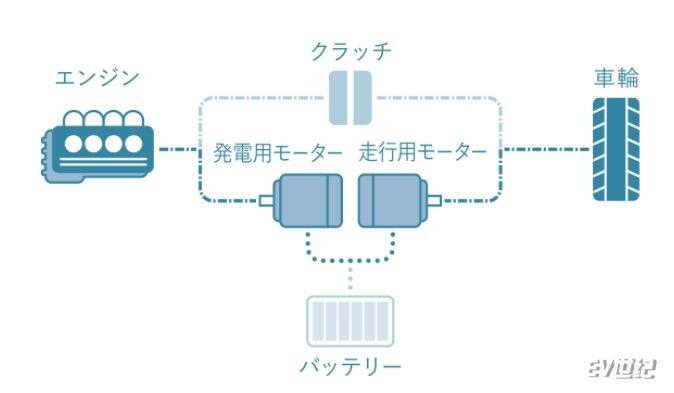

混动系统驱动方式
讲完了本田Sport Hybrid i-MMD混动系统构成,我们来说一下这套系统的驱动方式。这套系统共有三种驱动模式纯电、混动和发动机直连驱动。
上图为雅阁混动图
纯电驱动
先说纯电驱动,由动力电池放电给驱动电机,驱动电机直接与车轮传动轴相连。此时发动机和另一个电动机都不会工作,车辆行驶的状态和驾驶感受基本和纯电动车相同。
混动模式
在需要强力加速或电池剩余量较少的情况下,发动机则会启动。启动后带动发电机发电,将电能传送给驱动电机。虽然该状态下发动机确实已经启动,但其并没有直接或者间接的与驱动轴相连,他的作用仅仅是发电,此时的车辆更像是一台增程式混动车。
混动模式发动机除了充当增程器之外,需要更强动力时发动机会与传动轴直接相连,同时动力电池供电给驱动电机,实现电动机与发动机二者动力之和驱动车轮的混合驱动模式。同时这一驱动方式在雅阁混动上没有出现的驱动形式。
燃油驱动
当车辆高速巡航行驶时会采用发动机通过离合器与驱动轴直连的方式进行驱动,这也是本田混动系统与增程式插电混动系统最大的不同。此时的车辆就像是一台1.5L的燃油车,之所以选择在高速巡航过程中采用发动机直连方式驱动是因为在该工况下,发动机会尽量处在最佳运行工况,在发挥了性能的同时,还可以做到最佳的燃油经济性,当高速急加速时,车辆还会迅速切换到混动模式,通过电动机强大的扭矩推动车辆加速前进,避免了发动机更高转速的运行,减少燃油消耗。
