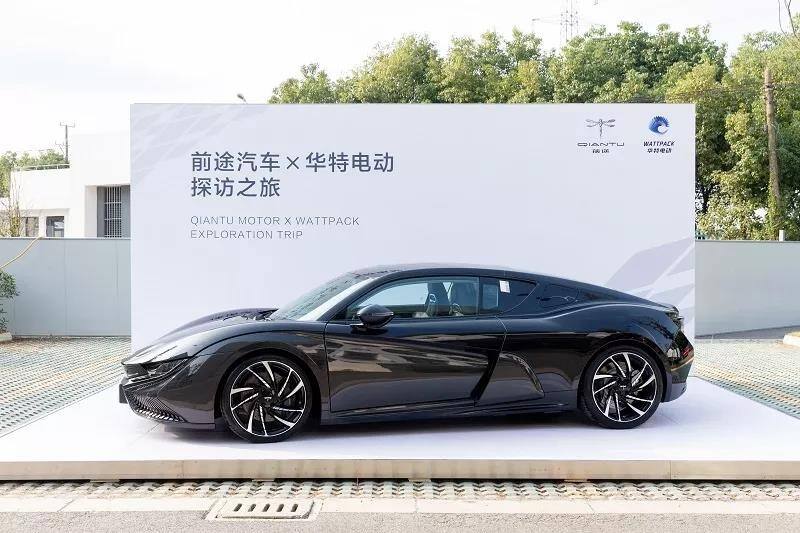

在所有初创电动汽车公司中,前途汽车的气质迥异于其他所有公司。该公司具有浓厚的工程师文化,致力于打造充满驾趣的纯电动车型,其母公司——北京长城华冠汽车科技股份有限公司拥有15年汽车设计和工程开发经验,这让前途汽车获得了非常明显的竞争优势。它的首款车型——纯电动轿跑K50出色的驾驶性能和精准的操控让人印象深刻。
10月31日,EV世纪参观了前途汽车位于苏州高新区的电池系统制造基地华特电动,并与华特电动的负责人进行了交流,深入了解前途K50的可再充电能量储存系统RESS的技术细节。

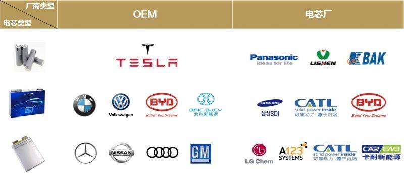

电芯是构建RESS系统的核心。前途K50采用了高性能的三元锂(NCM)软包电芯。
为什么采用软包电芯,而不是圆柱或者方壳电芯呢?华特电动技术副总经理孟涛表示,圆柱电芯的短板在于单芯容量小,比如松下的18650单芯容量为3.2Ah,这导致每个电池系统需要大量的电芯,对电芯的一致性要求极高,而且增加了电池管理的难度。比如,特斯拉Model S P100D使用了8256颗18650电芯,虽然其电池管理技术非常先进,但也频繁出现电池起火、燃烧等安全事故。
另外,圆柱电芯对于空间的利用率较低,同样容量电池包的体积比软包和方型电池要大。圆柱电芯的循环寿命一般为500个循环,相比方壳和软包电池短。
软包电芯和方壳电芯相比,其安全性、能量密度和温度一致性表现较差。具体而言,软包电芯的内部压力过大需要泄压时是一个缓释的过程,而方壳电芯的泄压是爆发式的。软包电芯厚度小,有利于电芯散热,温度一致性好。
在全球最顶尖的几家电池公司中,LG化学选择了软包电池路线,三星SDI和比亚迪选择了方壳路线,宁德时代原来只做方壳电池,目前也加入了软包路线阵营。
华特电动的电芯供应商——上海卡耐新能源有限公司也选择了软包路线,上海卡耐的控股股东是深圳市科陆电子股份有限公司,其技术来源是日本英耐时株式会社(Enax)。
