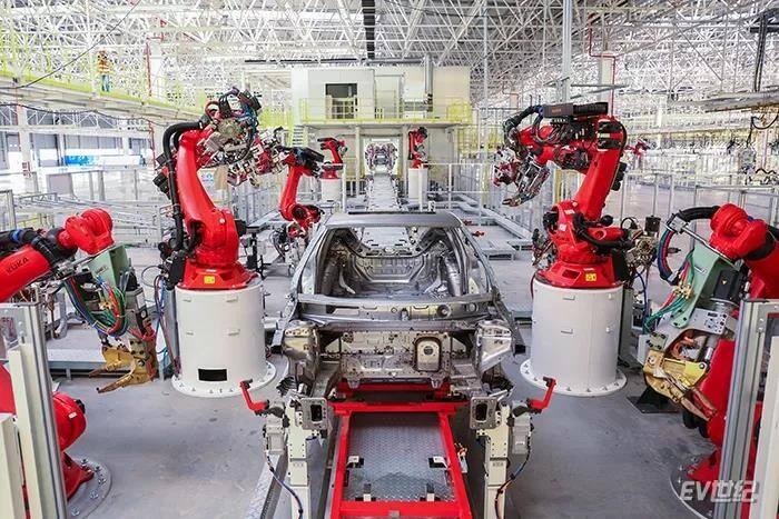

10月30日,零跑汽车的首款产品纯电动双门轿跑车S01,首批量产白车身正式在其金华工厂下线。经过三个多月的设备进厂调试阶段,如今,零跑汽车金华智能制造基地焊装车间生产线已率先全部组装调试完毕。零跑S01的白车身下线,意味着零跑汽车造车正式迈出了第一步,为明年第一季度实现S01量产下线做好准备。

焊装车间:采用75套国际一流品牌自动机器人,焊接主线实现柔性生产,最多可适配4个平台;车顶采用激光焊接工艺及设备;白车身输送全部采用滚床滑撬形式;

白车身特指完成焊接但未涂装之前的车身,不含门盖等运动件及覆盖件,所以白车身是观察车辆安全结构的最好部件,更能直观反映出车企掌握的工艺水准。
零跑的车身平台完全自主正向研发,而非借助燃油车底盘加工改制。诞生零跑S01的S平台是零跑汽车首个全新电动车车身架构平台,在设计之初就为电池模组预留了超大排布空间,电池模组占整车宽度达80%,在该项数值表现上,特斯拉为78%,而电动汽车行业平均值则为60%。出色的电池排布空间也为S01良好的续航表现打下了坚实基础。此外,为了进一步提高安全性,S平台围绕乘员舱保护做了钢化笼式结构设计,确保乘员舱拥有足够的刚度与强度。而平台扩展性也在研发初期便加入考虑,该架构可从目前S01的两门四座扩展到五门轿车及SUV车型。
在车身研发上,零跑汽车采用了行业领先的轻量化设计。得益于大量轻量化材质应用,S01白车身仅重215千克,在整车整备质量占比仅为17%,领先于电动汽车白车身占比平均数值20~25%。且S01白车身轻量化系数仅为2.77,同样领先于该项上电动汽车行业平均值。
另外,S01白车身采用了大量安全至上的构造工艺。例如,白车身顶盖采用了环抱式激光焊接工艺来优化焊点;车身采用大量热成型、辊压等先进工艺,热成型及高强度钢使用比例超过70%;防撞重要路径如A柱/B柱/门防撞梁、前舱采用热成型工艺,抗拉强度达到1300Mpa;内外门槛采用辊压工艺,抗拉强度达1180Mpa。
