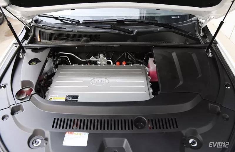

电机方面,宋EV500配备最高转速120000转的高功率永磁同步电机,最高功率160kw(218ps),最大扭矩310n·m,0-50km/h加速时间仅需3.9s。
动力电池由比亚迪自行生产提供,总能量61.92kWh的镍钴锰酸锂电池与上代车型一致,能量密度也同样为140.97Wh/kg。
不过,宋EV500通过一些细节及软件方面的调整,将NEDC工况续航提升到了400km,等速下可以超过500km:

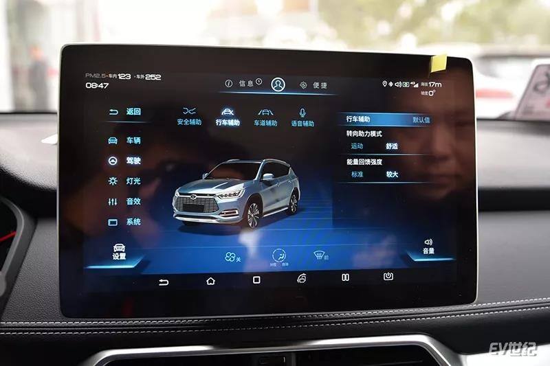

能量回收强度的调节选项“藏得比较深”,你需要进入车辆的中控大屏-车辆设置-驾驶-行车辅助子菜单内,就可以对转向助力模式和能量回收强度进行调节了。

宋EV500搭载的车内12.8寸大屏功能上非常全面,UI界面具有浓厚的工程师风格,尽可能多的显示用户需要的常用信息。内置的8核处理器性能出色,系统的操作反馈非常迅速,应用的启动与手机差别不大。
在屏幕的左上角提供了PM2.5浓度、时间显示;右侧为蓝牙、定位、网络信号、海拔和坡度的显示,不用任何操作即可一览全面信息。
宋EV500搭载的车内PM2.5空气净化系统在检测到车内颗粒物浓度过高时,会自动弹出请求启动界面,在北京雾霾浓重的这一天帮了大忙。

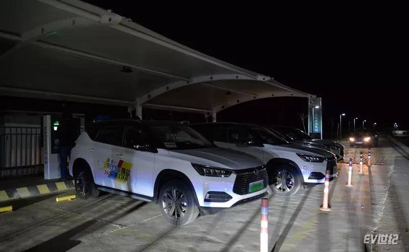

来到丰宁服务区充电站时,已是晚上20点,寒风凛冽,外界气温显示为-4℃。
但是对于宋EV500的充电效率来说,显然影响并不大。配备了液冷式智能温控系统的电池组,在接入充电枪的3分钟内,充电功率即达到50.2kw(宋EV500的车载直流充电机功率为60kw),电流达到119A。用了不到半小时,四台宋EV500便完成了充电,最后一段不计成绩,可以撒欢儿跑了!直奔今天的目的地崇礼。
