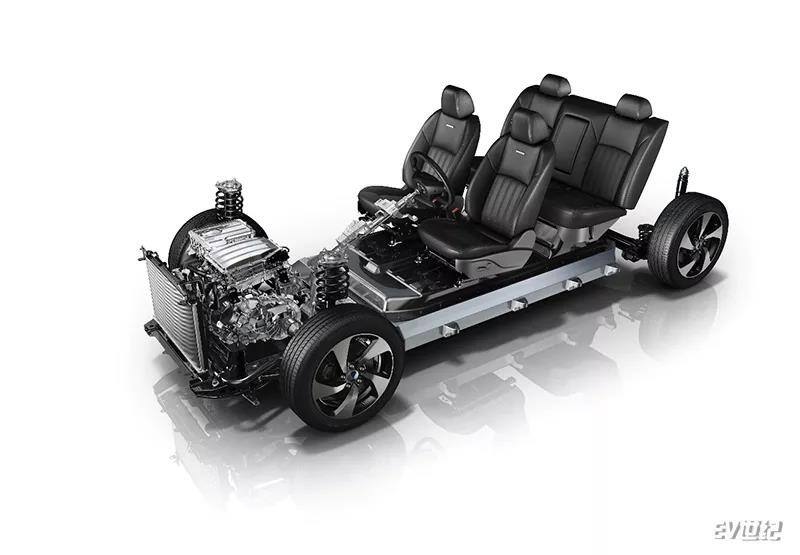

所以,一台纯电动汽车,是不是基于纯电动平台、围绕电池研发是成为高品质电动车很重要的因素之一。腾势自2010年成立,历经设计、研发、试验、测试,用了4年时间才打磨出旗下首款产品腾势300,尤其是采用戴姆勒体系的标准质量控制环,为腾势后期的超高产品质量提供了极为有效可靠的帮助。具体举例,腾势将直流快充接口布局在车头位置,通过前机舱内的充电机即可为底盘上的动力电池充电,减少高压线束布局,车内没有一根穿过驾驶舱的高压线束,有较高的安全保障。
另外,从设计之初便为纯电动车型的腾势,无须考虑发动机、油箱、变速器的布局和配重,可以将前后轴尽可能的靠外,所以可以在4.67m的中级车尺寸上,做出2.88m的越级轴距。

腾势500目前仍在使用安全性能比较出色的磷酸铁锂电池,同时没有为了一味提升能量密度,而简配电池的安全防护装置(电池的壳体、散热系统需要计算入电池的整体Pack重量)。其方形电池组的外壳采用高强度铝合金材料,厚度超过15cm,内部为蜂窝状吸能缓冲结构。在C-NCAP的正面、侧柱碰撞实验中,电池包整体未发生任何扭矩变形。
