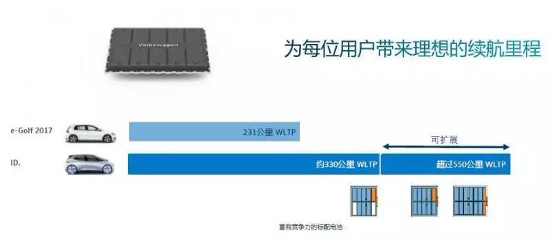

基于MEB平台开发的I.D.概念车电池组容量为83kWh,WLTP(World LightVehicle Test Procedure,全球统一轻型车辆测试规程)工况下续航480km,如果是NEDC工况的话,续航里程能够达到600公里。如果用户需要更长续航的话,还可以搭载更多电池,WLTP工况下的续航里程将超过550公里,这已经与传统燃油车无异。
相比目前很多车企采用的NEDC测试规程,WLTP更接近用户的实际使用工况。从去年九月开始,欧盟开始强制要求汽车企业进行WLTP规程的油耗测试,来取代现有的NEDC测试循环。
I.D.概念车以83kWh的电池组容量实现NEDC综合工况下600公里续航里程,这是什么概念?奔驰刚刚发布的、基于其全新电动汽车平台MEA开发的EQC电池组容量为80kWh,NEDC综合工况续航里程只有450公里。当然,EQC车身重量达到2500kg,也影响了它的续航表现。另外,特斯拉Model S 100D车型搭载容量为100kWh的电池组,NEDC综合工况为579公里。
综合比较来看,大众MEB平台开发的电动车的续航里程是很有竞争力的。这是如何实现的呢?
首先,MEB平台搭载的模块化电池组是可扩展的,这意味着用户可以根据需求来选择不同的续航里程。如上图所示,大众汽车目前展示的MEB平台的电池包有三种规格,分别包含7个、9个和12个电池模组,电池包尺寸从1.3米到1.7米。出于大规模量产以及安全和开发难度的考虑,目前不会提供更多规格的电池包。

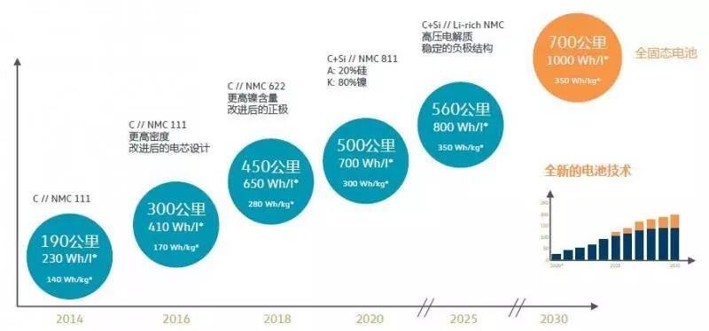

其次,不断提高的电芯能量密度也有助于增加续航里程。根据大众集团的电池路线图,到2020年将开始使用硅碳材料作为电池负极,正极也将使用高镍三元材料NCM811。到2030年,全固态电池将得到应用。
随着电池能量密度的提升,电池安全问题将更加突出。如何在高能量密度和高安全性之间做到平衡?大众的电池专家不愿意谈论过多,但他们正在与供应商一起研究新的方法,比如在电池负极和隔膜上涂覆陶瓷材料等等。

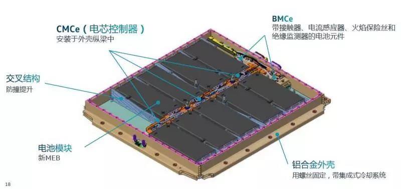

如上图所示,MEB电池包的最下层为坚固的碰撞保护层,其上分布着配有防撞框架的铝合金电池外壳,内置电池冷却装置和高压与低压车载电子系统接线盒(AC、DC 和12V)。
在铝合金电池外壳中是由单个电芯组成的电池模组,在电池外壳的纵梁上,集成了负责监控电芯平衡(确保电芯在日常使用中均衡使用)以及电芯电压、电流和温度的CMCe电芯控制单元。
另一个控制单元是电池电子装置(BMCe),集成于电池系统后部区域。电芯模块连接器将每个电芯模块相连接,测量线缆可以与电池电子装置进行通信。电池外壳顶部采用盖板密封,在需要维护的时候可以方便取下。

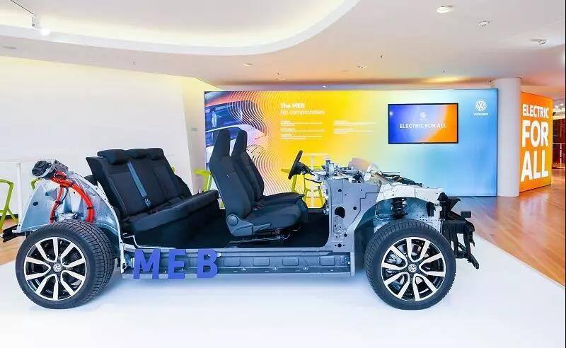

由于MEB平台前部无需预留内燃机位置,前后车轴因此可大幅向远端移动,从而实现更长的轴距和更短的前后悬。这一方面可以方便设计师设计更具动感的车身比例,同时让车内空间更宽敞、更具多样性。
MEB平台的车身空间有多大提升?举例来说,I.D.与高尔夫一样都是紧凑型车,两款车的外部尺寸差不多,但I.D.的内部空间表现达到了帕萨特的级别。
此外,可扩展的平台也支持开发小型、紧凑型到中大型的车身,从车型种类来说,覆盖从轿车、SUV到MPV等多种车型。车辆的驱动形式则包括后驱和四驱。从ID.家族已经亮相的几款车型来看,既有紧凑型的ID.,也有I.D.CROZZ概念车所展示的SUV车型、I.D.BUZZ 概念车展现的MPV车型,以及未来感十足的I.D. VIZZION代表的中大型豪华轿车。
此外,得益于“Designs for Manufacturing(面向制造的设计)”理念,MEB 同样有助于实现快速、高效的生产过程。
集成在后轴的电动机、功率电子装置和变速箱;布置在车辆底部的平板式高压电池;以及集成在车辆前部的辅助驱动系统构成了MEB平台的零排放驱动部件。如果是四驱车型,前轴也会安装一台电动机。比如,I.D.是一台后驱车型,电动机布置在后轴上。I.D.Crozz的前后轴各装有一台电动机,可以实现四驱。
功率电子装置负责连接并控制电动机与电池之间的高压能量流。它可将电池储存的直流电(DC)转换为驱动电机所需的交流电(AC)。另有一个DC/DC转换器为车辆电子系统供电(12V)。电动机至后轴的驱动力传递由单速变速箱完成。
位于车辆底部的电池组在节省车内空间同时能够显著降低车辆重心,由于电池位于车辆中部,因此能够实现接近 50:50 的最佳前后配重。而低重心和均匀的重量分配将提升车辆的操控性能。
