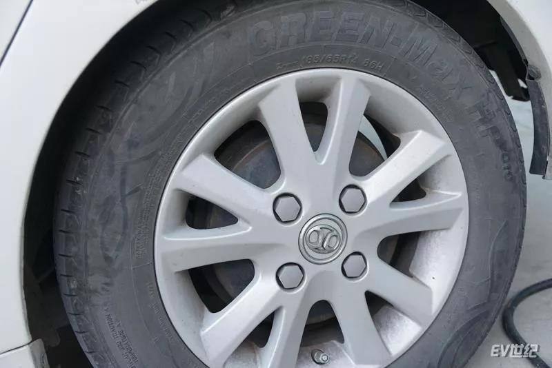

首先与燃油车一样,在出行前我们要对车辆的刹车和轮胎进行检查,在我们的轮胎上有安全线,如果您的轮胎花纹已经与安全线持平了,就应该及时更换轮胎,以免在高速行驶的过程中出现爆胎等情况影响行车安全。
除了四条轮胎以外,我们也要对备胎进行检查,由于长时间放在后备箱内不使用、很有可能出现老化和亏汽的情况。我们要保证备胎胎压正常,以免在需要备胎时胎压不足无法使用。

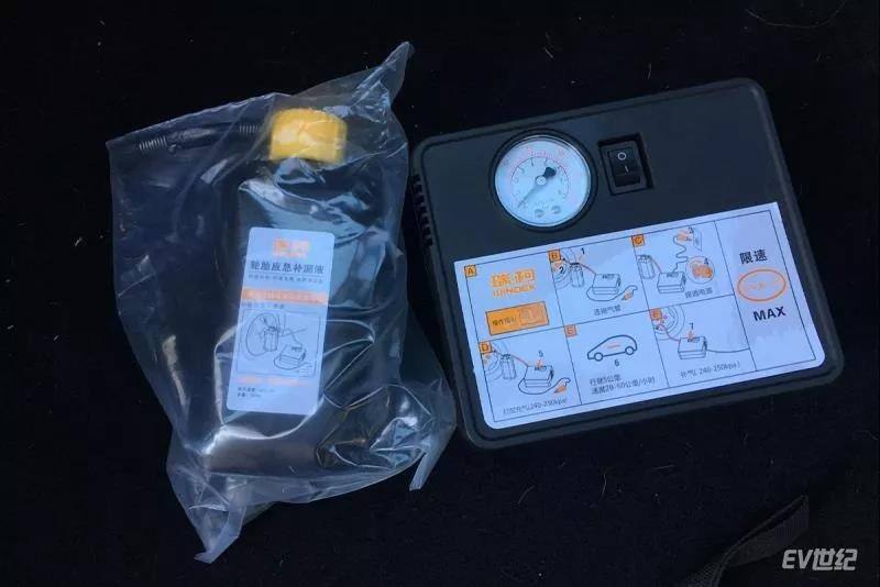

现在很多纯电动轿车已经不配备备胎了,取而代之的是补胎液和充气泵。我们要对补胎液的保质期进行检查,过期后的补胎液不仅不能补胎,反而还会影响轮胎性能。这里需要注意的是,补胎液这个东西不到万不得已不要使用,因为在使用了补胎液后,轮胎内部就会很粘滑,如果再次扎胎很难从内部进行修复,严重的情况会导致直接更换轮胎。

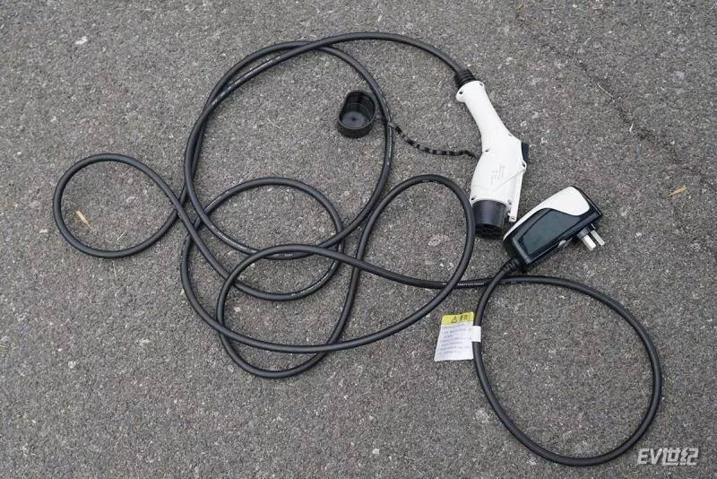

除了充电卡以外,插线板16A充电线以及慢充线都要携带,避免在快充无法使用的情况下干着急。

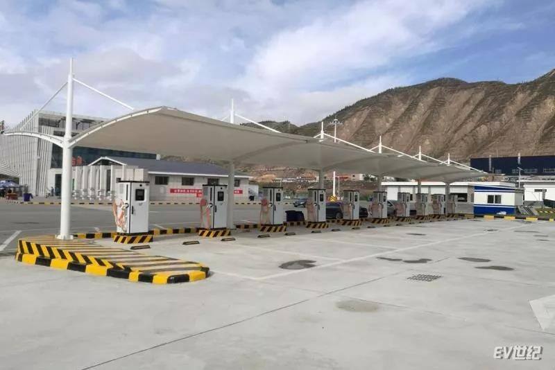

1)在我们选择纯电动车出行前一定要规划好路线,因为不是每条路都有充电桩,如果我们走错了路很有可能因为找不到充电桩而趴窝。
2)不要等到车辆续航里程非常少的情况赶路,因为我们无法确定下一个服务区的充电桩是否正常,建议大家尽量让自己的车辆续航里程一直保持在50-100公里之间,即使这个服务区无法充电还能坚持到下一个服务区。
3)如果赶上了续航里程不够抵达下一个服务区,当前服务区还无法充电的情况下不要漫然赶路,要给国家电网客服求助,他们会派工作人员操场来为您提供帮助,问题解决后你就可以正常充电了,实在不行他们还会从配电箱内给您接出来220V的电源,这时您所携带的插线板和充电线就派上用场了。
4)在不确定下个服务区能否充电时可以给国家电网打电话咨询,工作人员会告知您下个充电站的状态。除此之外国家电网还支持预约充电服务,如果您的充电卡被锁,或者App无法使用等情况,提前45分钟给客服打电话,工作人员会提前到达您的目的地等候为您充电,保障行程不耽误时间。
