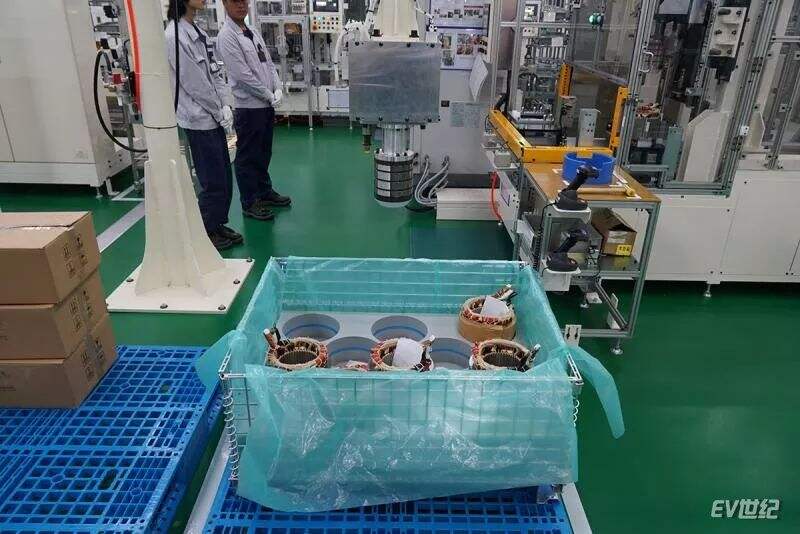

进入工厂内,我们首先看到的就是一台自动卷线机。卷线工序是在定子铁芯上绕线的第一个工序,也是将电动机各个零部件组装起来的第一道工序。在使用安川的这台自动卷线机后,实现了高度自动化、高精度化和高速化。
在使用了这台自动卷线机后,在保证每日生产力不变的情况下,由此前的103人减少到了现在的14人,大大减少了人工成本。在8小时工作时间内,这台卷线机可以生产125台,年产接近6万台。
在完成了电机卷线后,接下来就要开始浸漆工序了。由于铜线本身导电,经过绕线后的铜线层层叠加后之间并无隔绝,因此需要浸漆让其在铜线表面形成绝缘层,也就是人们常说的漆包线。
这一工序在奇瑞安川的工厂内同样是自动化加工,实现了涂量的稳定化,并且能够有效减少清漆浪费,控制生产成本。
接下来要进入封铸工序,就是用树脂固定插入到转子中磁铁的工序。使用树脂填充可以增加强度,全面固定磁铁,达到刚强度化提高生产的稳定性。这一工序仅需要人工将之前浸漆后的定子放在机器上,之后所有的流程都是机器自动完成,其年产量也与自动卷线机相同。

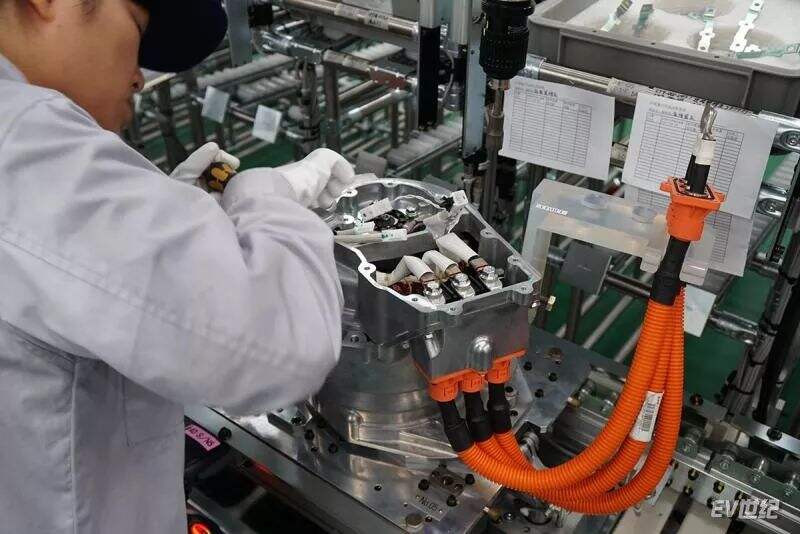

之后就进入了组装和实验工序,也是电机生产中的最终工序。电机外部的电线以及螺丝加固等工序由人工来完成,工人们使用都是电子力矩扳手,不同尺寸螺丝所用的扳手也不同,可以精准的控制螺丝紧固时的力量,在保证牢固的同时还不至于因为力量过大导致损伤电机。
在完成组装后,电机进入了检测阶段,会将电机放入测试仪器进行高转速正反转实验,每分钟最高达一万两千次。除此之外奇瑞安川电驱动电驱动有着自己独有的信息追踪系统,如果遇到了不合格的电机,可以通过信息追踪系统迅速找到出现问题的工序,防止不合格产品流入市场。
