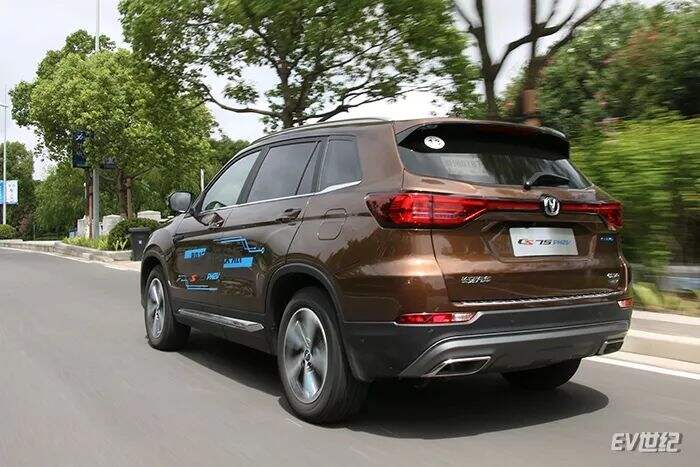

CS75PHEV的车尾相比上代车型较为粗犷的设计,要明显更时尚现代一些,贯穿式的LED尾灯组是目前非常流行的样式。
车尾的LOGO比较多,除了左侧的“长安汽车”外,右上有代表电四驱的“e-4WD”,和车型的“CS75 PHEV”。
长安CS75PHEV的这套18寸三色切削式平面轮毂,也是这款插混车型独有的配置,可以起到降低风阻作用。轮胎为邓禄普的Grandtrek系列,规格为225/50 R18。
