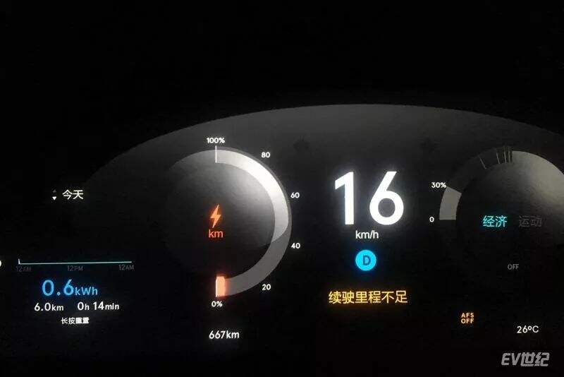

如果在日常使用中,出现红色的续航显示条您不用担心,因为腾势500还能续航很远。继续行驶,电量继续降低,续航小于20公里后,左侧会出现一个小闪电的图标,并且不再显示续航里程。仪表中央会显示续航里程不足,请及时充电的提示,与此同时,车辆的动力输出也被限制在了30%。
不显示续航仍然可以行驶,但我相信在日常使用中,如果不显示续航了,驾驶员心里也没底了,脚下也不敢发力。不要担心,因为车辆还没有发出即将没电的信号,因为继续行驶,右下角还会出现小蜗牛的图标,功率输出被限制在了20%。
小蜗牛出现后,我们还可以行驶六七公里左右,随后车辆就会提示车辆动力电池即将耗尽,车辆随时都会停止的提示,若还要继续行驶的话,车辆功率输出会被降至10%。如果在日常用车中,功率被限制在10%后就靠边停车等待拖车吧,因为此时车辆行驶里程已经不足两公里,留些电供拖车师傅使用。
