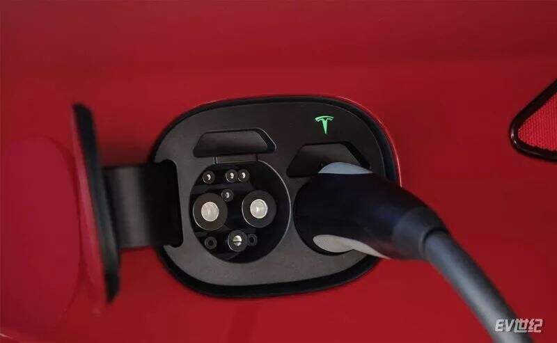

特斯拉采用的是Mennekes Type 2类型充电接口,因为在欧洲比较流行三项交流充电方式,该接口可以很好的兼容三相交流充电,并且充电功率可达43kW。
特斯拉此前在美国销售的汽车采用的是上图中样式的充电接口,这与世界各国均不相同。
其实除了以上两种之外,特斯拉在中国市场中销售的电动车从最早的Mennekes Type 2形接口改为了新国标接口,之前采用老接口的特斯拉车型可以通过转接头使用国内充电桩。

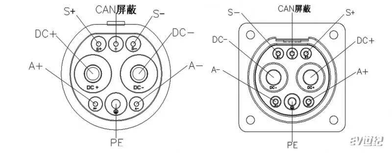

国标支流充电接口
S+:充电通讯
S-:充电通讯
DC+:直流电源正极
DC-:直流电源负极
A+:低压辅助 为BMS系统提供直流电源正极
A-:低压辅助 为BMS系统提供直流电源负极
CAN屏蔽:通讯用屏蔽线
PE:接地线
