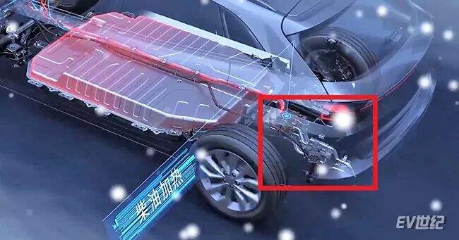

对此,威马试图另辟蹊径,在EX5身上推出了一个不同的解决方案。
除了位于车头位置的快速充电口外,EX5的车身右后侧还设计了一个加油口,内部是一个容积为6L的油箱,用于加注柴油燃料。这些燃油并不是用于驱动或是为电池充电的,而是通过一套燃烧加热系统,来为动力电池冷却液加热,从而节省电能的新型“黑科技”。
这套加热系统大致可以理解为一个小型的柴油热风机,内部配有燃油泵、高压燃油雾化器、火花塞、燃烧室等,通过将雾化柴油点燃加热,为电池冷却系统中的循环冷却液升温,从而达到提高电池工作温度的目的。
相比电加热系统,威马EX5的燃油电池加热耗电极低,几乎可以忽略,制热能力可以达到上千瓦,预计耗油量约会在0.1-0.2L/h之间(实际以官方数据为准)。也就是说,6L的柴油,足够威马EX5保证30-60小时的电池加热时间。以每天启动阶段制热需要约1小时计算,这些燃油足够一台威马EX5使用1-2个月。
* 威马EX5的柴油电池加热需要选配
