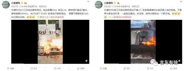

有意思的是,一位ID叫小鱼锂电的网友购买了宁德时代5系及8系三元锂电池,进行了针刺测试,结果两次测试均发生了爆燃现象。
这样的对比试验无疑"赤裸裸"的将宁德时代三元锂电池的安全问题暴露无遗,这也逼迫宁德时代为了证明自己的电池没有问题,自己又做了两次针刺试验。

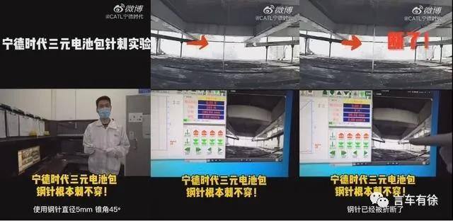

自创针刺试验1.0:钢针背上史上最大锅,愚弄大众智商
5月22日,宁德时代在社交平台上发布自家电池针刺试验视频,配文称:"是什么阻碍宁德时代做针刺测试?是技术?是体质?是巨头的面子?不,是钢针! "
视频显示:宁德时代,用钢针尝试穿刺宁德时代的三元锂电池包,钢针并没能穿透电池,而是被保护电池的钢板折断了。
至今笔者也没想通,宁德时代为何选择发布这样一条视频,让钢针背上有史以来最大的锅。
动力电池针刺试验,指的是用钢针贯穿电池电芯,而非刺电池包。宁德时代无疑是自创"针刺测试1.0",即用钢针刺向电池包,钢针刺向电池包时发生折断。宁德时代用电池包替代电芯,用钢针折断替代刺入电池,简直是在愚弄大众的智商。
宁德时代的这波操作引起评论区一片群嘲。这就好比一辆汽车,只需要把车身结构做硬,不需要配备安全气囊也能在发生事故时有效保护车内乘员安全,显然是不正确的。
