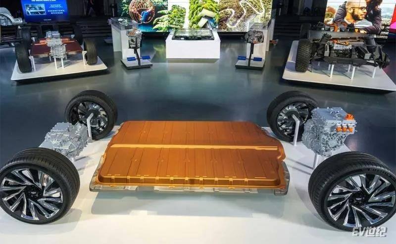

通用BEV3平台是一个模块化平台,具备很强的灵活性。首先在该平台上可衍生出不同级别、不同类型的车型,除了轿车、SUV、跨界车以外,还可以衍生出皮卡和卡车等产品。
车辆和动力系统的模块化设计,可以最大程度降低复杂性和零件数量。电机、电控、电池和车辆悬挂等部件都可以自由组合,提升研发效率,降低研发和制造成本。
另外,通用汽车还表示,在BEV3平台基础上打造的车型可以通过现有工厂和设备进行生产,进一步优化成本。
2、Ultium电池包
除了驱动系统以外,BEV3平台的另一个重要组成部分就是全新的Ultium电池包。大尺寸的软包电芯可以在电池包内垂直或者水平方向堆叠,因此工程师可以根据不同车辆底盘结构来优化电池系统能量密度,使其容量更高。
全新的Ultium电池包将由通用和LG化学的合资企业生产,成本将低至100美元/kWh以下,另外低钴材料电池的使用还可以进一步降低成本。
通用表示Ultium电池包的容量范围为50-200kWh,在乘用车上的输出电压将达到400V,卡车的输出电压将达到800V。充电功率方面,400V电压系统的车型可支持200kW的直流快充能力,800V电压系统车型直流流快充功率将达到350kW。

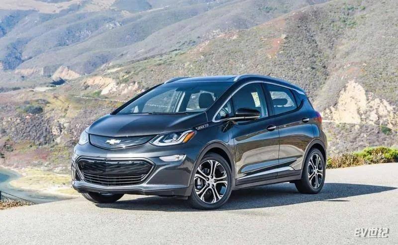

配图为现款Bolt EV
关于新款Bolt EV的变化,官方并没有进行图片展示,活动现场对新车型也只能欣赏不得拍摄,曾看过这款新车的外媒记者是这样描述的:新车并不是换代产品,但外观和内饰都有很大的变化。新车前脸进行了重新设计,现款车型上的镀铬装饰已经不见,整体样子看上去有些像福特Mach-E。
内饰变化更加明显,首先更换了新造型、新材料的座椅,中控台上方使用了柔软的材料,仪表盘也使用了皮革包裹。

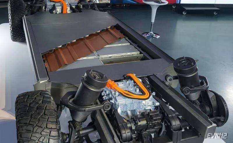

电动皮卡GMC HUMMER EV将于今年5月20日亮相,并计划于2021年秋季在底特律-汉姆川克(Detroit-Hamtramck)工厂投产并上市销售。这款车型搭载Ultium电池,电池系统输出电压高达800V,支持350kW的直流充电。
电池容量将达到200kWh,单次充电续航里程接近400英里。将搭载一台最大功率1000马力的电动机,0-100km/h加速时间约3秒左右。
