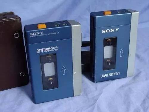

这种电池被索尼看中
然后装在自家的随身听
相机和CD播放机上
成就了巨大的索尼帝国
还有咱们小时候无数的回忆

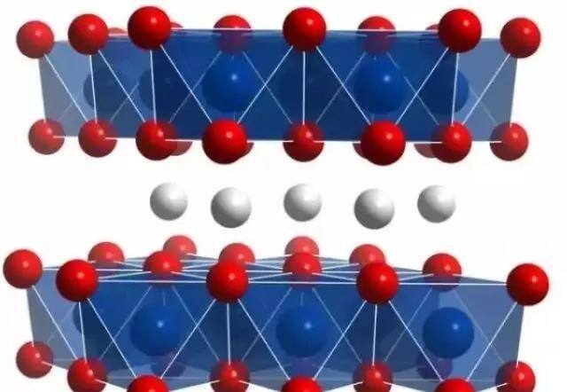

钴酸锂晶体结构

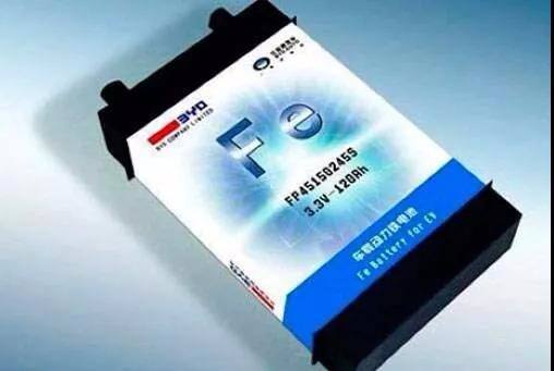

用的就是磷酸铁锂电池
比如比亚迪的电动车
就在磷酸铁锂领域深耕已久

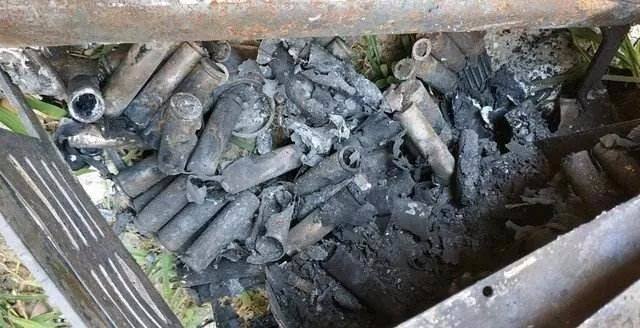

但是凡事也没有绝对
三元锂电池的安全性
比起磷酸铁锂差了不少
只要温度高于两三百度
就很容易起火
而磷酸铁锂的安全温度
能高达500度以上

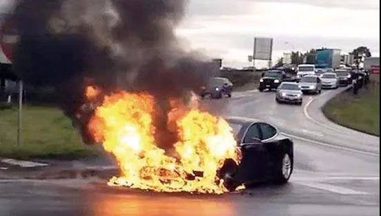

着火的特斯拉用的就是三元锂电池

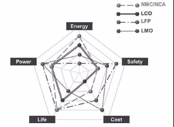

比较图,NMC/NCA是三元,LFP是磷酸铁锂

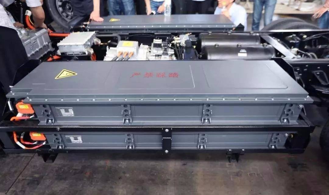

而在讲究皮实耐用
对安全特别看重
又有大把空间装电池的车
比如电动公交车上
那还是磷酸铁锂的天下
