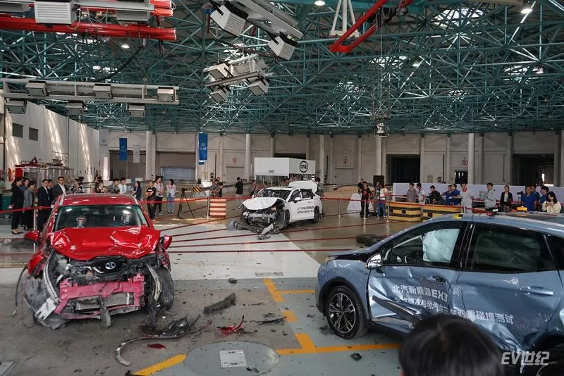

为了验证产品的综合实力,做到为实,北汽新能源携手中国汽车技术研究中心,在天津举办全球首次电动汽车三车双重碰撞测试,用一场真正的“事故”验证了EX3的产品实力。
在常规的碰撞测试中,单次只对一项进行测试。例如25%偏置碰撞是用车辆前行去碰撞固定壁障。侧向碰撞部分,也都采用了移动壁障来代替车辆,难度以及对真实事故的还原都不如采用真实车辆碰撞。
此次北汽新能源为了最大程度还原交通事故的真实情况,用真车代替了移动壁障,并设计了追尾、侧面两种碰撞同时出现的工况。虽然难度增大,但可以更加真实的反应现实中的事故,并且可以通过碰撞来验证车辆更高级别的安全性。

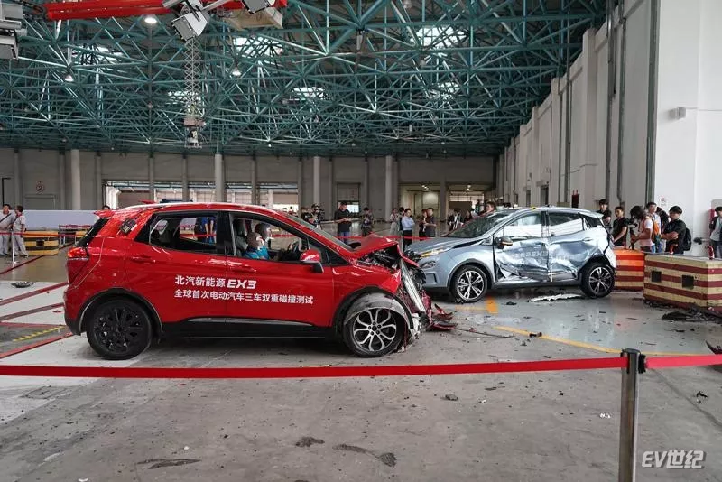

实际测试过程为B车被A车以50km/h时速追尾后,又被时速50km/h的C车侧面撞击。模拟的是车辆禁止等待红路灯被后车追尾后由于惯性前行,随后又被驾驶员侧来车再次碰撞的事故场景。
测试的追尾工况以国标进行电安全评价,侧面碰撞工况按照2018版C-NCAP规则进行电安全以及乘员伤害值评价。重点考查的是北汽新能源EX3的车身结构强度、乘员保护能力以及三电系统安全性。

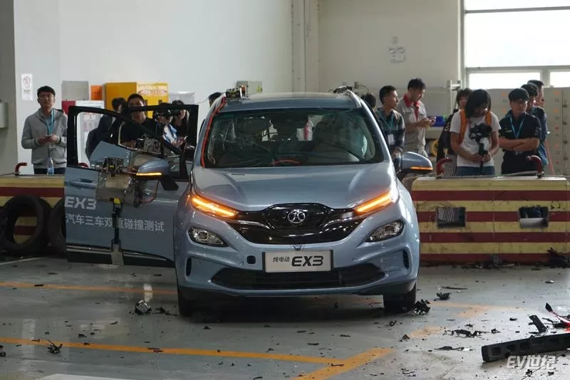

测试开始后,A、C两车加速至50km/h后匀速行驶撞向B车。剧烈碰撞后三车均有不同程度的受损,待技术人员确认现场安全后,上前查看车辆状态。

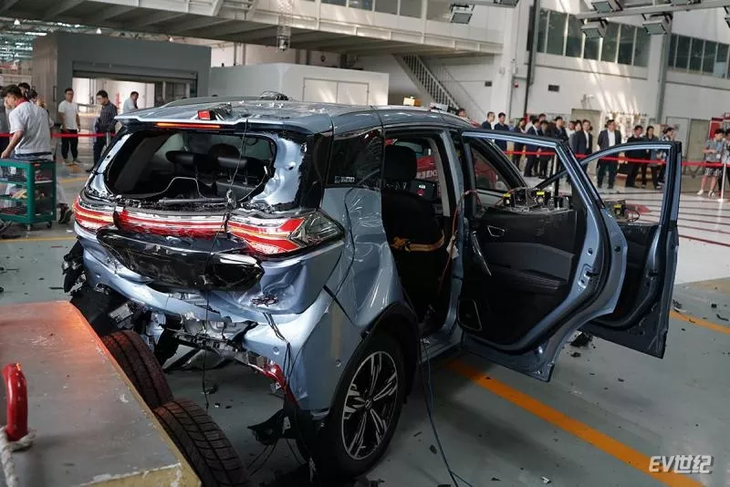

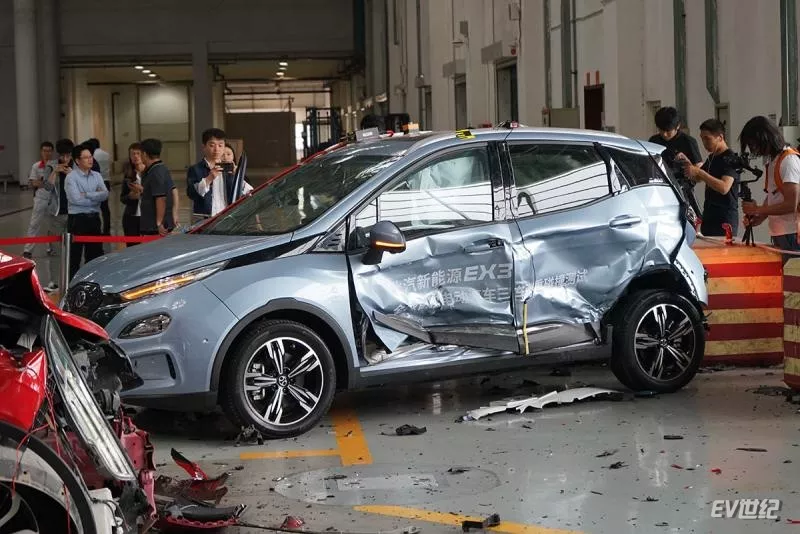

首先是经过两次严重碰撞后的B车,上前用肉眼查看,A/B柱均无变形,门槛梁结构依然保持完整无弯折与断裂,有效保障了车辆在受到侧向碰撞时电池的安全。
值得注意的是,受到撞击的左侧车门防撞梁结构清晰可见,起到了有效的保护作用,车内乘员舱结构保持比较完整,为车内乘客让出了生存空间。
B车车尾遭受撞击比较严重,不过由于整车基于电池为中心展开设计,后尾部吸能车身有效化解了尾部剧烈撞击,保障了电池仓安全。

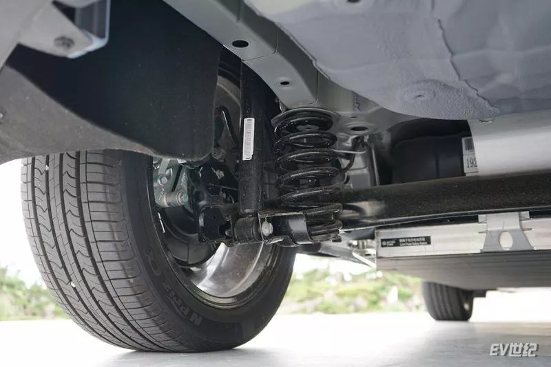

透过车尾查看底盘,车辆电池仓没有任何碰撞痕迹,扭力梁悬架连接左右车轮的扭转梁结构也没有受到撞击。
通过查看完好车型的底盘结构能够发现,扭转梁结构与电池壳体后部还有一段距离,如果该结构无损伤的话,初步可以判断电池壳体后部完好。
在车辆受到撞击至停止过程中,所有车门均未出现开起情况,碰撞后车门可以打开,完全不影响车内人员出入。

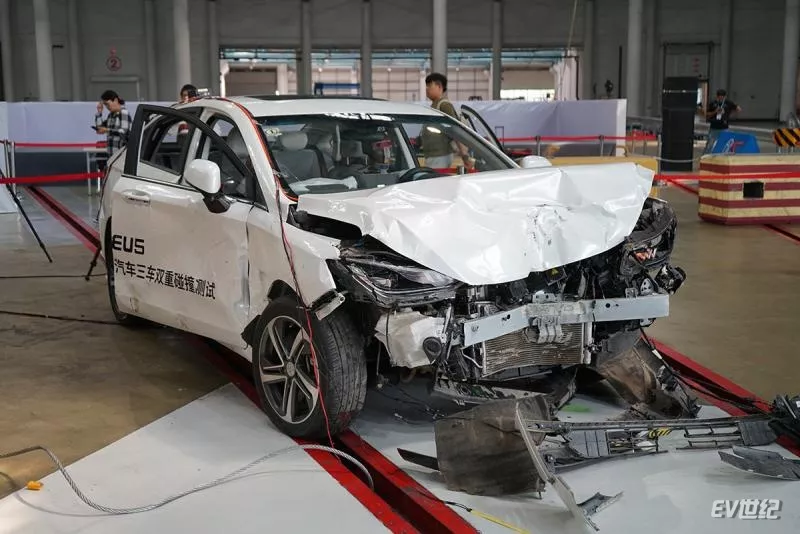

即便是作为子弹车的北汽新能源EU5,凭借驯鹿角笼式车身设计,也将碰撞能量进行了有效传导,确保了A柱、纵梁的完好,车门可以顺利打开。与此同时配合安全气囊,为乘员提供了良好保护。
其实在整个测试过程中,还有一项数据是远超国标标准的,那就是作为侧偏碰撞的子弹车北汽新能源EU5的重量。国标要求为1500kg,EU5车重在1700kg左右,除此之外车内还安置了假人和测试设备等,远远重于1500kg,碰撞时能量更大。而且相对于侧面台车(移动壁障)碰撞,车对车碰撞能量吸收和分散情况也更加复杂。

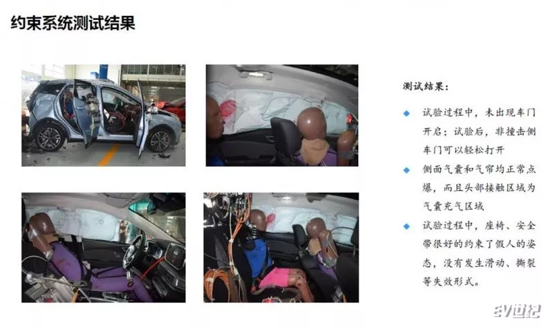

以上为肉眼所视结果,经过中国汽车技术研究中心专业统计和分析报告显示:按照2018版C-NCAP评分规则,无论是坐在北汽新能源EX3前排还是后排的假人,头部、胸部、腹部等部位受伤风险都极小,各单项得分均为满分,最终北汽新能源EX3在侧面碰中得到20分的满分评价。
