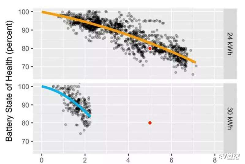

研究发现,在车辆使用两年左右时,30kWh电池的SoH(电池健康度,可以理解为电池当前的容量与出厂容量的百分比)平均下降率为每年9.9%,这大约是24kWh电池的三倍。
研究还发现,随着车龄增长,电池性能下降速度不断上升,这种下降与频繁的使用快速直流充电也有一些关系。
