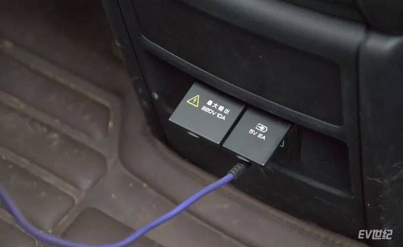

由于第一天主要在后排,可玩儿的东西不多,只有后排空调出风口下面的这两个充电口可以说一说。右侧的USB充电口输出功率为5V 2A,比市面上一些假原厂的“五福一安(5V1A)”充电头厚道的多了,长途出行手机容易没电,用这个补电速度明显快的多。
5-6个小时都在车上,有工作来了怎么办?没关系,唐EV600的后排220V电源足够为笔记本电脑供电,应急办公完全OK。

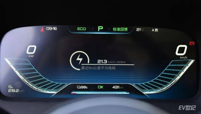

第二天,我们准备返回银川。由于入住的酒店附近就有充电桩,所以出发时唐EV600的电量几近充满,98%状态下的表显续航为491km。
今天由于设置了两个途径点,所以总里程较多,需要实际行驶约230km。

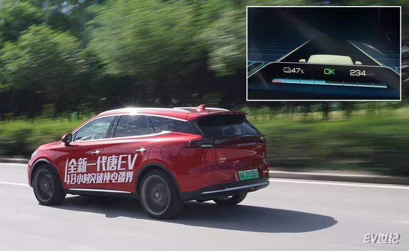

最终,在实际行驶了235km后,我们完成了第二天的长途试驾。此时表显剩余续航234km,较出发时减少257km,多消耗了22km。
相比前一天的成绩,第二天主要依靠ACC以及制冷空调的低功耗作用下,唐EV600的续航成绩要出色的多。
