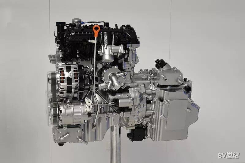

4N20发动机+9DCT变速器动力总成
长城汽车4N20新一代环保型2.0T发动机实现了油耗、排放、动力性等多项指标的全面优化。
在油耗方面,相比上一代4C20B发动机,4N20发动机实现了低负荷工况的燃油消耗最大降低15%,搭载4N20发动机的首款产品最大效率可达38.3%,而升级产品的样机最佳指示热效率为48%,达到世界顶尖水平。
排放方面,4N20发动机采用了350bar高压中置喷油器及高能点火线圈等技术,在降低PN排放方面更具优势。动力性方面,4N20发动机最大功率可达180kW,扭矩385N•m,达到同类发动机领先水平。
