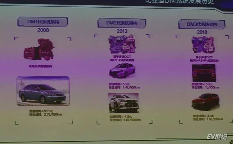

谈到技术,必须要提起的就是比亚迪多年来深耕的混动领域。如果说传统油电弱混丰田和本田的名号比较大,那么在PHEV插电混动领域比亚迪的DM混动系统相信一定可以排上名号,毕竟丰田推出插电混动是在2009年,而比亚迪还早了一年。
在2008年,比亚迪推出第一代DM插电混合动力系统,这套混动系统率先搭载在F3 DM车型上,虽然这款车型销量较少很少有人对其了解,但这款车型的推出却是比亚迪品牌在插电混动系统领域走出的关键一步,也是决定其现在插电混动领域成就的关键一步。
第一代DM技术使用了双电机串并联架构,该驱动系统状态切换较少。搭载这套混动系统的F3 DM加速时间为10.5秒,百公里综合油耗为2.7L。
2013年,第二代DM技术诞生,搭载在唐DM、宋DM和秦DM上。第二代DM技术基于多速DCT打造并联结构,系统相对于第一代来说更加复杂,但可实现的驱动模式更多,而且从上一代唐DM4.9秒的百公里加速可以看出,第二代DM混动系统动力更加强悍。
正是由于这个鲜明的特征,比亚迪DM混动车型被消费者广泛认知。

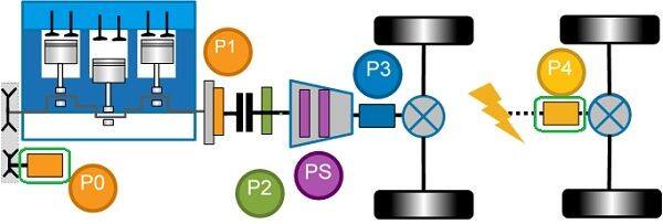

在DM混动系统诞生的10年后的2018年,第三代DM推向市场(一下简称DM3)。与上一代产品P3+P4结构不同的是,新一代DM系统增加了一个高压BSG电机,变为了P0+P3+P4的三擎四驱结构(全新一代唐DM为P0+P3+P4结构,秦Pro DM因为是前驱,后轴没有布置电动机,因此为P0+P3结构),驾驶模式也有多达五种可以选择。
正是因为高压BSG电机,让整套混动系统再一次焕发青春。不仅延续了此前DM混动系统强动力的特征,燃油经济性和行驶平顺性得到了进一步的提升。

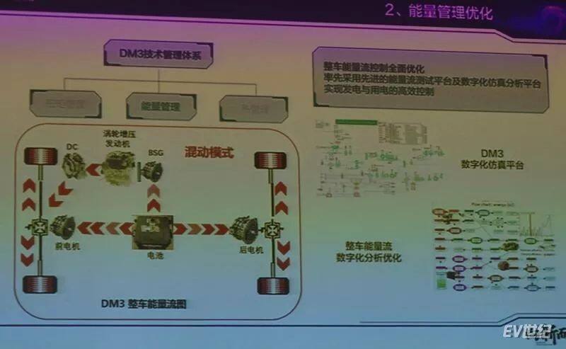

DM3系统加入了BSG电机之后就可以使用类似“串联式混合动力”的驱动形式,离合器断开,发动机不直接参与驱动车辆的行驶,因此发动机的转速可以控制在最经济的转速区间,带动BSG电机给动力电池充电,动力电池给电机供电,使得发动机的效率和BSG电机的发电效率最大化,达到节能的效果。
这台BSG电机的功率为25kW,与市场中其他搭载P0电机的混动系统不同的是,其功率要高出60%左右。
我们都知道BSG电机是不参与驱动的,大功率是为了获得更高的发电效率,特别是在市区低速行驶时,相对于之前没有加装BSG电机的混合动力系统发电效率提高了21%,相比于小功率的BSG电机,发电效率也有不同程度的提高。
官方给出的数据显示,该电机的加入,让DM3的车辆发电系统总效率最高达到87%。发动机效率有效利用、发电效率高了之后,车辆日常使用可以更节能。

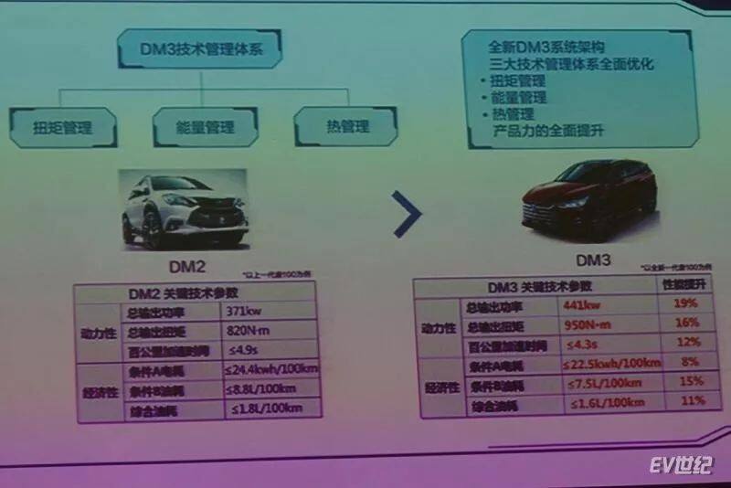

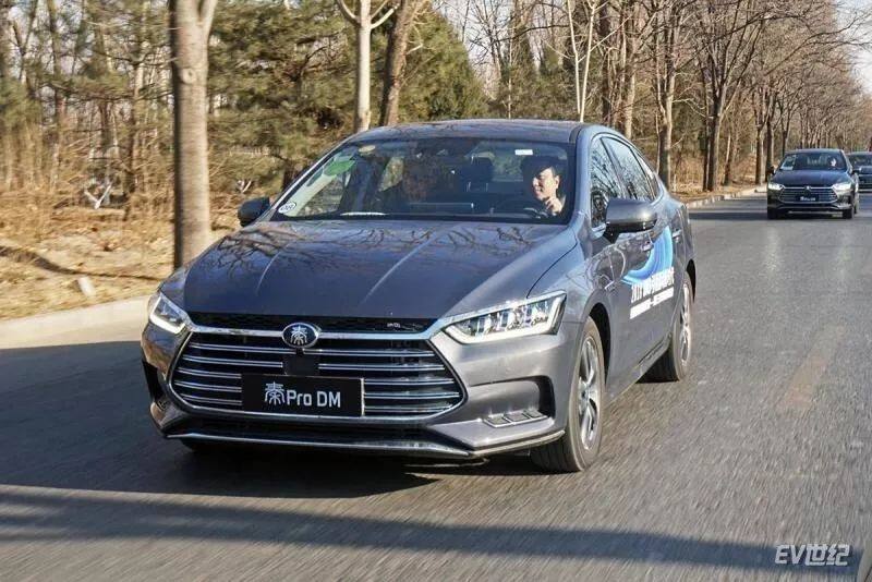

此前我们也通过试驾比亚迪秦Pro DM和唐DM对DM3混动系统进行了详细体验,其整体表现相比于上代产品可以说有了飞跃式的进步。
整体性能得到了提升,例如全新一代唐DM的百公里加速达到了惊人的4.3s,纯电续航里程100km,性能更强,然而工信部综合油耗只有1.6升/100km,馈电B状态下7.3L/100km。
