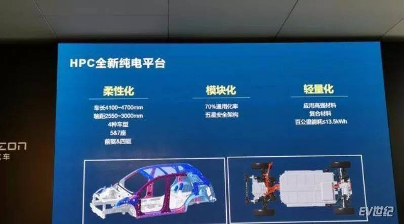

在众多传统车企纷纷巨资自家纯电动平台的趋势下,新创车企也没有停止自己的发展脚步。在这其中合众新能源就打造了自家的HPC纯电动平台。
HPC纯电动平台拥有,柔性化、模块化和轻量化三大特点。在柔性化层面,可以打造车长为4100mm-4700mm,轴距在2550-3000mm之间的车型,车型涵盖了5/7座和前驱/四驱产品。模块化部分,该平台打造而来的产品的零配件拥有70%的通用化率,并且拥有5型安全架构。轻量化层面,车身应用高强复合材料,通过与高效率电驱系统配合,可以让整车能耗小于13.5千瓦时/100公里。
虽然现阶段市场上只有一款车型在售,但合众新能源的动力平台已经发展到了EPT2.0第二代产品,EPT2.0将与HPC纯电动平台相匹配,与上一代动力平台相比,新一代重量更轻、更高效的同时还可以灵活组合。
合众新能源今年要推出的合众U就是根据HPC纯电动平台打造而来的新产品。动力方面,合众U搭载了第二代动力总成,开发了全时四驱和两驱两个版本车型,电驱动系统同步升级到EPT2.0 版本,可覆盖宽速比区间综合效率达90%,输出扭矩达3900N·m,百公里加速可达4.9秒,综合工况续航达到500km的性能。
