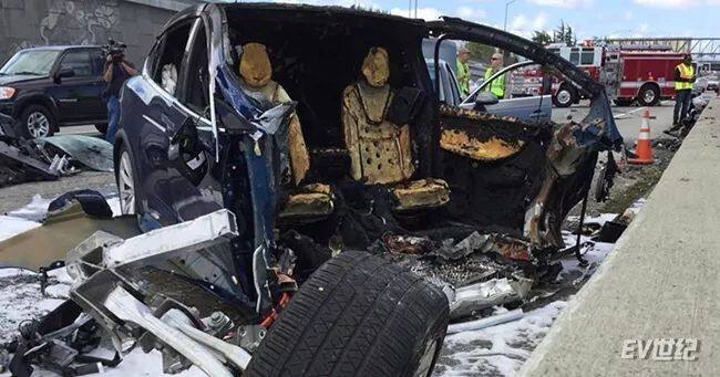

前面提到的西安蔚来ES8在服务中心内电池短路起火,就是电池包因外力导致了形变,电芯被挤压变形从而短路-热失控-起火。

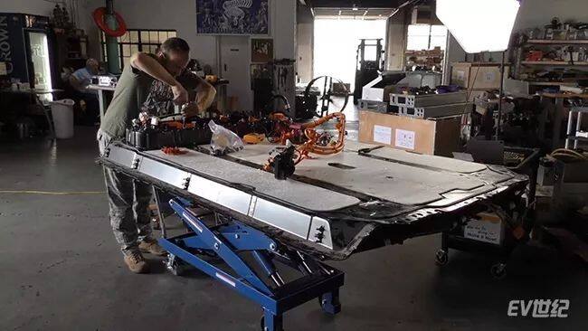

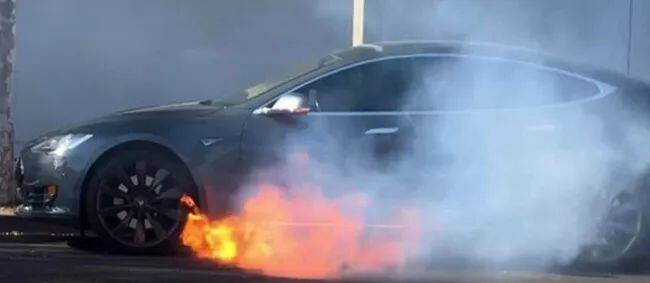

特斯拉在这方面的黑历史更多,自2013年至今,有超过34起特斯拉Model S/X车型的起火事故,其中近20起是由于发生碰撞后产生。

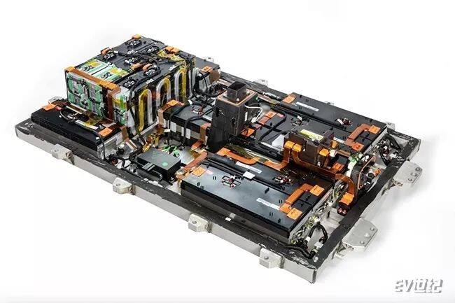

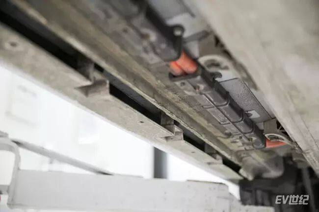

国内新能源大厂比亚迪,是目前在纯电动汽车电池安全方面表现比较出色的主机厂之一。
王朝家族下的秦Pro EV动力电池包曾被拆解,其保护壳体采用了镁铝合金材料,质量更轻,四周边缘厚度超过70mm,起到缓冲保护作用,电池包整体通过16个螺栓与车身固定。
「比亚迪秦Pro EV底盘」

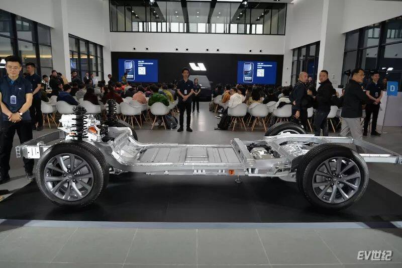

除了电池包的防护壳体以外,秦Pro EV的车身设计也具有不错的先天优势。比亚迪的全新平台,将车身纵梁与门槛梁融为一体,从而实现非常高的纵向刚度以及优秀的侧向碰撞保护能力。
e平台加强后的纵梁宽度几乎为传统燃油车型的两倍,而抗弯强度很可能不止两倍。同时,所构成的电池仓保证了20cm+的碰撞间隙,而传统车型的碰撞侵入量大约在10cm左右。

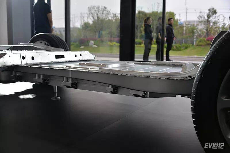

「蔚来ES8底盘」
「蔚来ES8动力电池组」
造车新势力的领头羊蔚来,则是采用了高强度钢材料纵梁,配合电池包的双加强筋来提供侧碰保护。
不过由于蔚来的可换电特性,电池包整体是外露的,没有额外的保护壳体。虽然其电池包壳体本身具有不错的厚度和保护能力,但是一旦发生磕碰,将有可能直接对电池内部造成损坏。

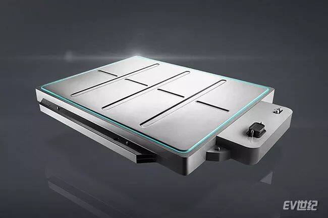

「理想ONE 底盘」
「理想ONE 电池组」
理想ONE的电池侧面安全防护策略与蔚来比较接近,纵梁两侧同样为高强度钢材,只不过其在电池包底部额外加入了一个铝合金保护壳体。且在电池包与纵梁的连接位置,使用了可吸能缓冲的镂空设计。

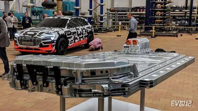

「奥迪e-tron电池组」
「奥迪e-tron电池组」

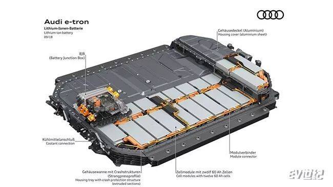

于4月的上海车展正式预售的奥迪纯电动跨界车e-tron,秉承了典型的德系作风。电池包两侧有着极为复杂的多层加强筋设计,厚度和宽度非常夸张,这种以不计成本的投入来保证基础安全,是传统大牌主机厂的优势之一。

而这方面的反例可谓是特斯拉Model 3无疑了,为了把电池包轻量化推向极致,Model 3的电池包没有任何的额外高强度防护措施,基本只能依靠车身的防护和纵梁的强度来吸收侧碰时的能量。
一旦碰撞强度较大,形变传递至电池包,其内部的圆柱形2170电池大概率会发生短路,后面的情况就不用说了吧。
以此判断,特斯拉的黑历史似乎注定将要延续下去了...

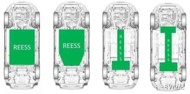

根据GB/T 31498-2015要求,电动汽车在发生侧面50±1km/h垂直碰撞时,任何车载可充电储能系统(On-Board Rechargeable Energy Storage System,REESS)部分不应进入乘员舱,在碰撞过程中不应爆炸、起火 。
