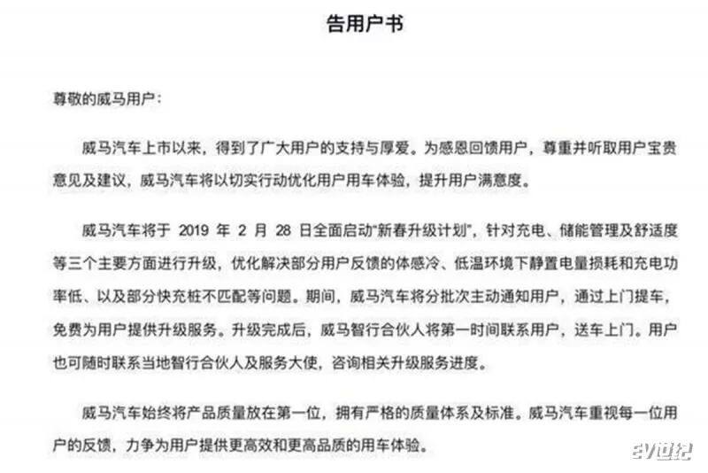

威马汽车曾于2019年2月15日启动了一项“新春升级计划”,在2月28日后针对充电、储能管理及舒适度等三个主要方面进行升级。
值得注意的是,在用户告知书内注明:威马汽车将分批次通知车主,并有上门提车,免费升级成功后送车上门的服务,十分贴心。

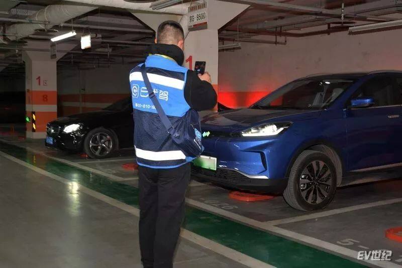

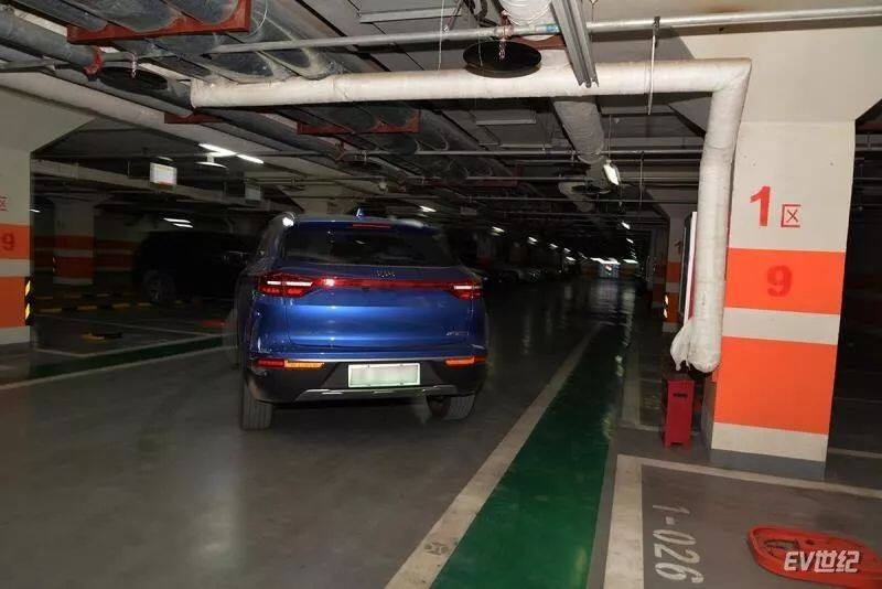

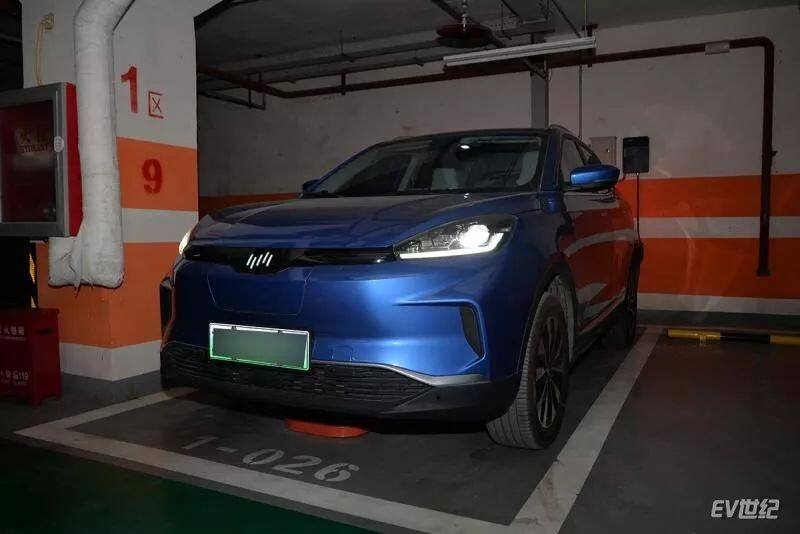

首先威马汽车会提前与车主沟通,确定好日期和时间后安排代驾司机上门取车。期间需要约定好详细的取车时间和地址,整体感受和我们平时叫代驾基本相同。
目前威马的上门取送车提供两种方式,居住在六环以内的为代驾,六环以外代驾司机前往困难的地点采用拖车的方式。我们的车辆所在地位于五环内,最终是以代驾的方式来进行交车的。

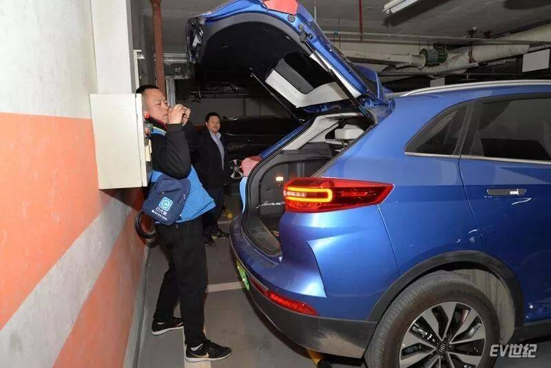

和代驾师傅约定的时间为早上7:30分,接到电话后一同前往地库取车。由于车主不用一起前往服务网点,因此在交车前代驾司机会和车主详细确认车辆外观完好情况,如有外观损伤双方会进行确认,无误后在单据上进行签字,以免产生不必要的纠纷。
确认完成后就可以放心的把车钥匙交给代驾司机了,您需要做的是回家等待车辆升级完成,代驾司机给您送车就可以了。

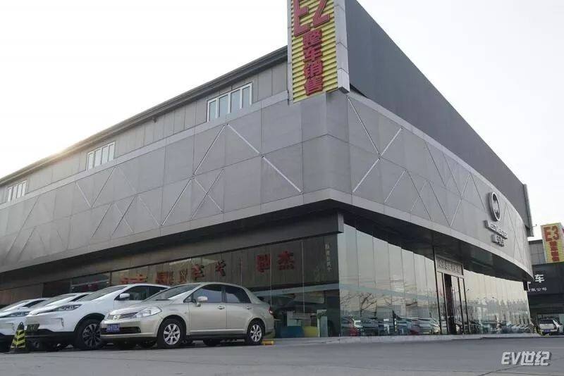

因为需要体验整个服务升级过程,我们跟随前往了位于北京市朝阳区王四营乡五方天雅汽车园内的“达世行和威”店。

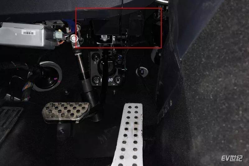

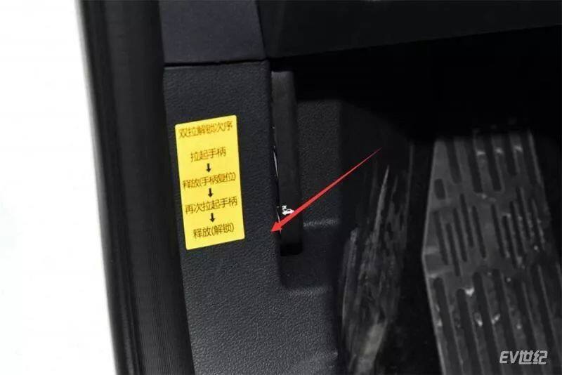

交车完成后升级正式开始,首先进行的是“舒适度提升”。维修人员会对车辆的主驾驶位左侧装饰版内进行涂胶密封,避免轻微漏风的情况。由于是在装饰板内测操作,恢复好后与之前完全相同。

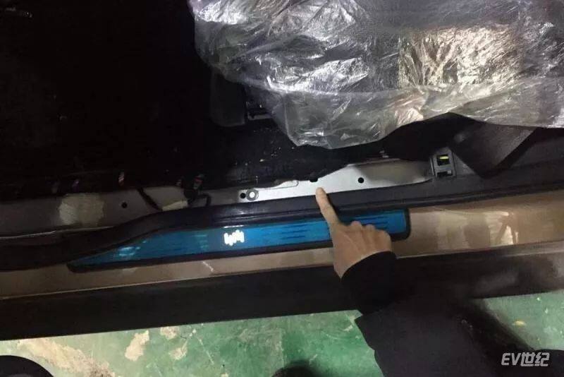

其次需要封堵的是门槛装饰板内的预留孔,拆开塑料装饰板后车体框架上的孔就露出来了,服务人员会使用专用胶片进行黏贴,完成之后恢复原样。(我们的车还在门口等待,因此选择了一辆店内正在施工的车辆来为大家进行拍摄讲解)

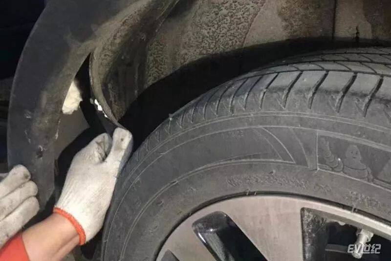

之后还要对四个轮拱装饰板内侧接缝进行涂胶密封处理,密封完成后进行恢复。

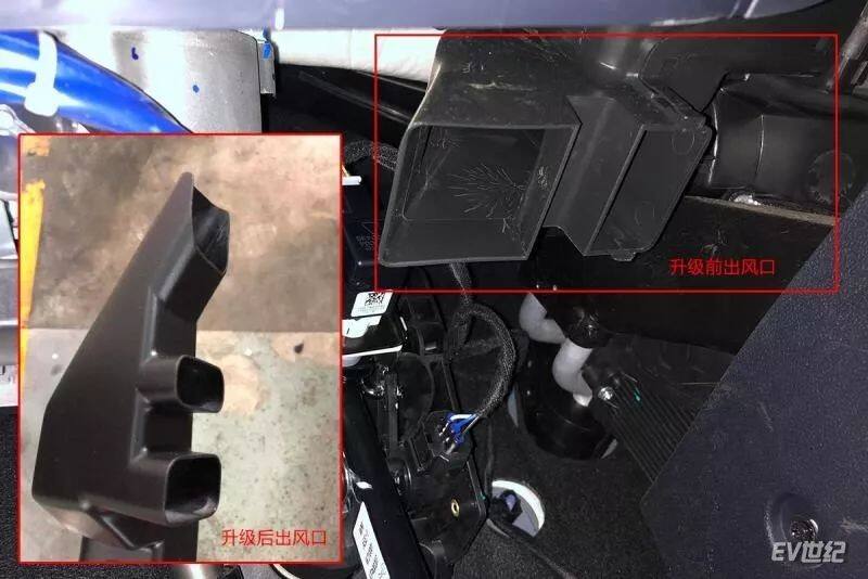

最后进行的是中控台下方出风口的更换,由于之前出风口设计造型原因,无法使暖风吹向左脚,会导致左脚冷的问题。升级后的出风口由之前的两孔升级为了三孔,吹风角度也有所改变,更换后可以完美解决上述问题。

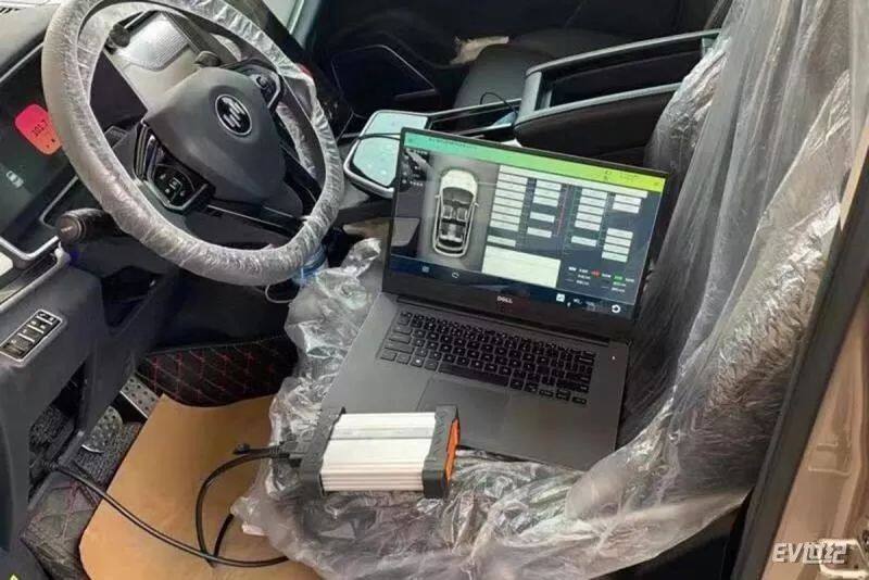

升级过程是将专用的蓝牙模块接入车辆OBD接口,之后连接电脑通过专用程序进行升级。过程包含BMS等软件控制系统的写入,过程就像我们为手机升级和刷机。

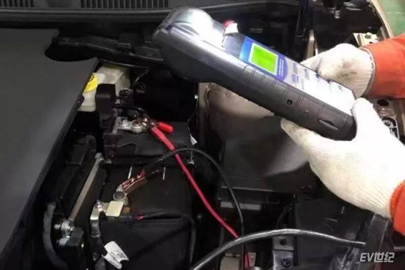

服务人员将这个静置的过程称之为“自学习”,在自学习开始前工作人员会将车辆电池电量充至了80%以上,随后还会对蓄电池健康状况进行了检查最后将无关的用电设备全部断掉,包括12V蓄电池断开。

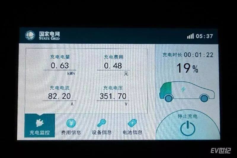

在升级完成之后,车主黄先生表示前两个问题都已经得到了解决,关于快充速度自己进行了测试。在国家电网60Kw快充桩下,充电功率在29千瓦左右。

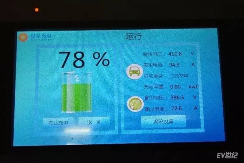

在星星充电的快充桩充电,车辆需求电压为410.8V,需求电流为94.5A,需求充电功率38.8千瓦左右。实际的充电电压为386.3,充电电流为72.6A,充电功率为28千瓦左右。这种充电功率小于需求功率的情况是因充电桩功率达不到车辆需求所导致的。
车主黄先生表示:因为之前自己没有快充过,不知道什么功率。在没有对比的情况下,黄先生表示38千瓦的快充功率已经很快了,能够接受。此前关于车辆精致掉电和漏风的问题已经解决,总体来讲对于此次升级服务过程和结果都非常满意。

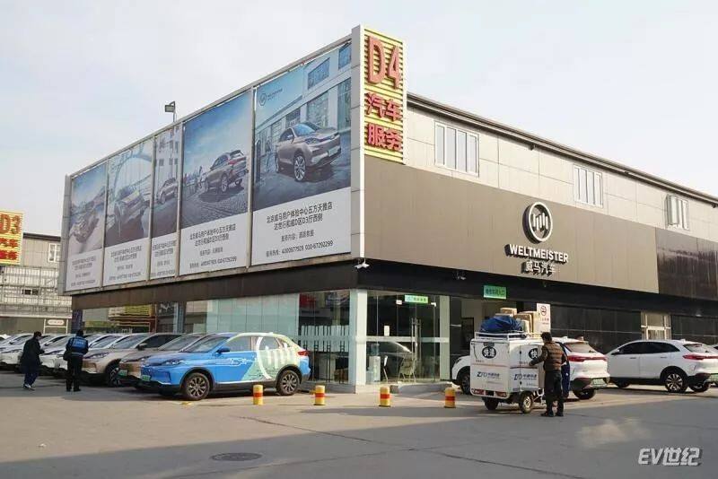

我们前往的位于北京市朝阳区王四营乡五方天雅汽车园E区E2厅西侧的“达世行和威”正是威马汽车北京地区的首家用户中心Store。
这家店占地三千平米,由达世行投资建设。达世行成立于1998年12月,是北京及全国首批上海通用别克品牌经销商。
目前,该公司主要销售凯迪拉克、别克及雪佛兰品牌汽车,还有达世行二手车、自主品牌达世行快修等业务,有着多年的销售服务经验。正是这种强强联合的新模式,才造就了威马汽车高水平、更贴心的售后体验。
