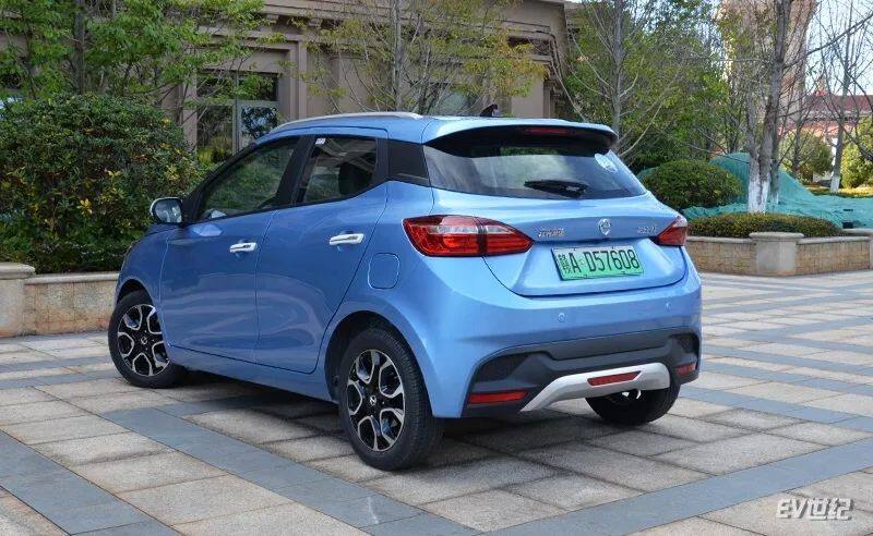

易至EV3的车尾设计同样非常饱满,层次感十足。被涂成黑色的A柱以及C柱使易至EV3达成了悬浮式车顶的样式,配合车顶的银色行李架和亮黑“鲨鱼鳍”,为整车增添了很强的运动气息。
而易至EV3看起来十分舒服、协调的原因与车身的线条走向有着很大关系。除了前机盖上的两条隆起外,易至EV3侧面的双腰线,与车尾的线条自然衔接,没有一丝违和。C柱下面的两处突起设计可以很好的与前机盖呼应,达到前后一致的目的。
尾灯为全LED光源,双横线的灯带式示宽灯,以及灯珠式LED转向灯,看起来有些早期雷克萨斯的感觉。
易至EV3配备了一套双色双五辐轮毂,样式看起来挺漂亮也挺精致。轮胎方面选用了朝阳RADIAL系列,规格为175/60 R15,市售价约200-300元/条。
刹车系统为前通风盘+后普通盘式,对这一级别的车型来说足够了。
