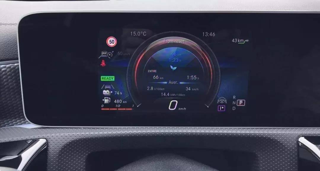

燃油版A260的动力性能也许可以和A250 e一较高下,但是油耗就完全不可比了。A260的工信部综合油耗是百公里6.5升,而A250 e的官方综合百公里油耗是1.4升。这就是插电混动的好处,它确实可以实现性能和能耗两者得兼。纯电?纯电动车在使用便利性上有致命的制约啊。微信图片_20190918101210.jpg1.4升的综合百公里油耗,当然也是根据公式算出来的,插电混动的能耗水平,应该分两种情况来看:一是纯电模式下的电耗,二是混动模式下的油耗。我们采用日常驾驶模式测得A250 e的表显纯电能耗是百公里14.4kWh(上图),比官方宣布的14.8kWh要略低。这应该和我们走的2号路线有关,这是一条郊区为主市区为辅的路线,车速适中,比较适合纯电驾驶。相比起来,GLE350 de 4MATIC的纯电能耗就有点让我吃惊。

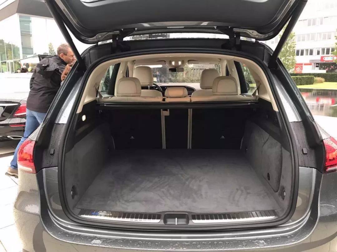

其次,奔驰EQ POWER所用的动力电池,能量密度不算高,官方没有提供明确的数据,但是试驾手册上写了,A250 e的动力电池包重量大约是150公斤,总共是15.6度电,也就是说电池包的能量密度只是略高于100Wh/kg。GLE350 de的电池容量高了一倍,所以体积和重量也大约多了将近一倍。GLE本来就重,现款GLE350 4MATIC整备质量是2205公斤,GLE350 de 4MATIC庞大的电池包、再加上多出来的电机、电控系统,整备质量起码要多300公斤,这对车辆的综合性能是一个巨大挑战。微信图片_20190918101219.jpg当第一眼看到展示的庞大的电池包时,青主就很担心GLE插混的总布置,但奔驰就是奔驰,当我打开GLE350 de 4MATIC的后备箱,发现行李箱容积几乎没有受到影响,这太厉害了!因为没有看到解剖车,所以不清楚奔驰具体是如何做到的,但这也充分说明,作为奔驰第三代插混技术,EQ POWER并非只是更多的电量,更远的纯电续航,而是全方位的进化,是高度成熟的技术方案。
