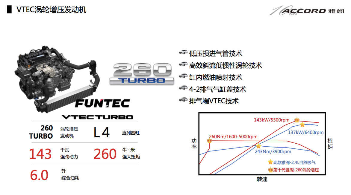

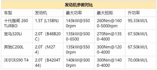

对于啊文这样的深度技术控来说,动力参数就如同信仰一般重要。他看了下副驾门框上的铭牌,143kW(194Ps)的最大功率果然不出他所料。其实,这个动力数据不但比本田第一代1.5T发动机更为突出,而且还超越了很多豪华品牌的2.0T中型轿车,比如宝马320Li和奔驰C200,最大功率只有135kW,像沃尔沃S90这样的中大型轿车,入门车型最大功率只有140kW。
但啊文看重的不是功率的绝对数值,而是升功率。本田用1.5L的基础排量就实现了143kW的功率输出,升功率达到了95.33kW/L。 这是什么概念?宝马330i,升功率为92.50 kW/L;沃尔沃S90 T5,升功率只有93.50 kW/L;保时捷Macan Turbo 3.6T,升功率也不过81.66kW/L。只有像法拉利488、日产GT-R这样的涡轮跑车升功率才能突破100kW/L。

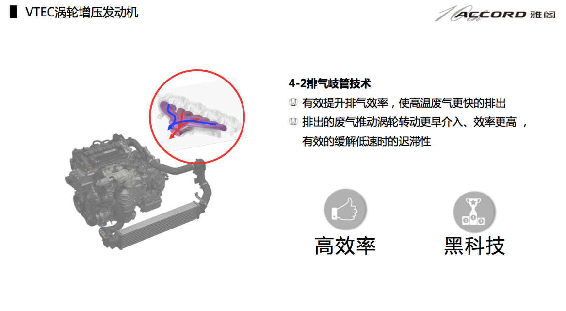

小排量增压发动机要提高升功率,主要是通过采用大直径涡轮、提高增压值等方法,但这很容易导致涡轮介入转速过高、动力衔接不顺等问题。例如奔驰AMG A45,升功率虽然达到惊人的140kW/L,但最大扭矩要到2250rpm才达到。极强的爆发感虽然刺激,但日常行驶的舒适性却难以保证。
另外,发动机升功率越高,意味着对动力的压榨能力越强。这对缸体强度、进排气效率、油温控制等都有更为严格的要求,而本田第二代涡轮增压发动机,也针对这些重要部件进行了强化, 因此也能承受更强的动力输出,有着更好的性能表现。除此之外,十代雅阁还针对增压器进行了深度的改进,避免涡轮迟滞的问题出现。

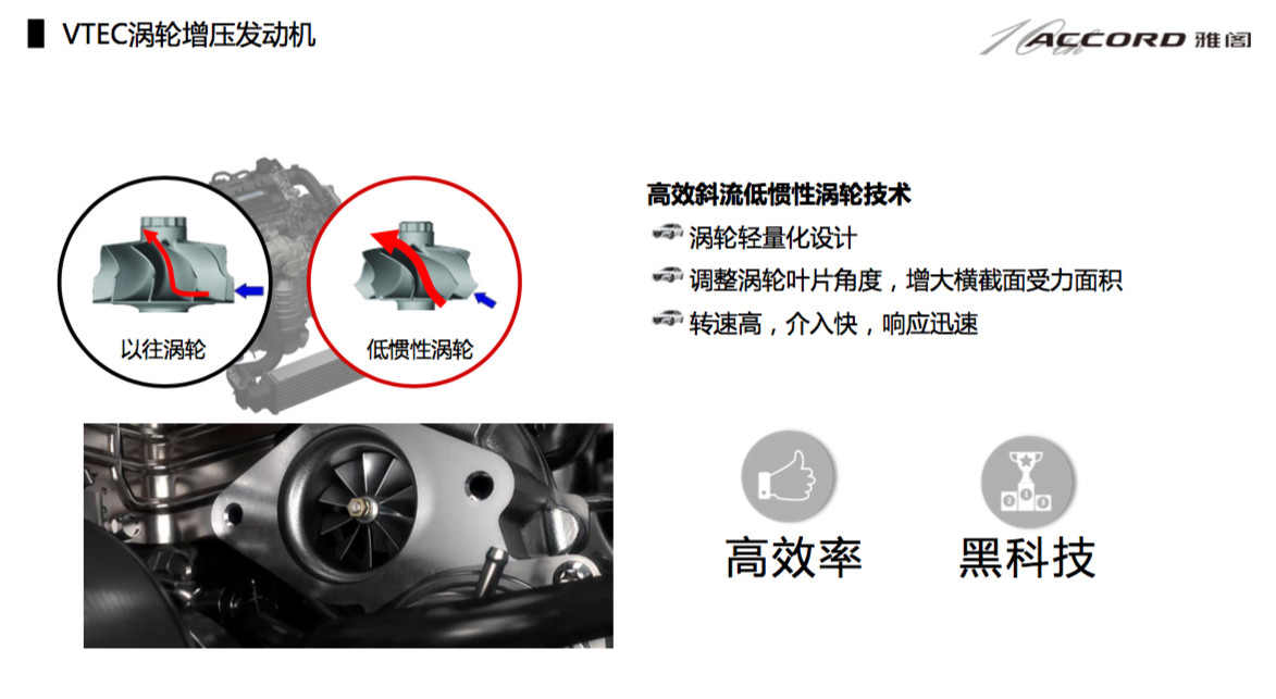

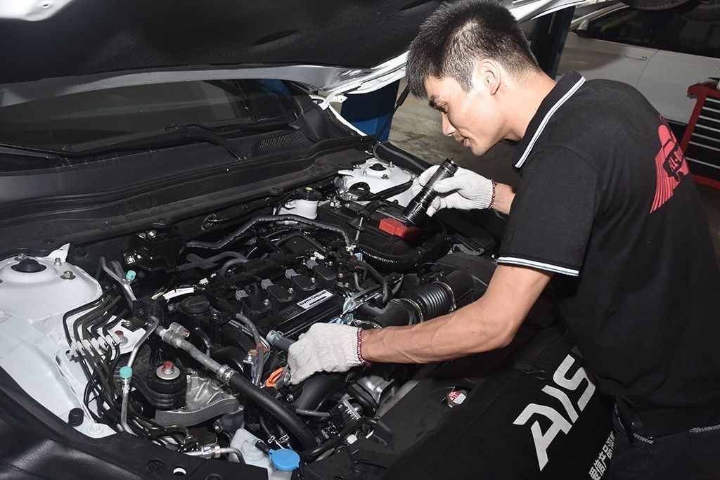

“这车的涡轮肯定个狠角色,尺寸不大,但又能保证足够的Bar数(增压值)”啊文一边用手电筒端详这发动机舱一边说到。不出他所料,本田确实在十代雅阁260TURBO采用更加轻量化的高效斜流低惯性涡轮,调整了涡轮叶片角度,增大横截面受力面积,使得涡轮响应更加迅速。所以,即使十代雅阁260TURBO有着惊人的升功率,但其动力输出都是呈线性增长,舒适性和动力性都得到保证。

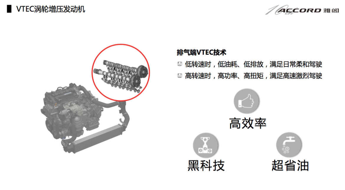

十代雅阁260TURBO所搭载的L15BN发动机在排气端凸轮轴采用了本田久负盛名的VTEC技术(气门正时调整和气门升程控制),这是思域、CR-V等采用第一代1.5T发动机车型所不具备的硬件配置,让“VTEC TURBO”拥有了真正的含义。
了解本田发动机的朋友应该知道,大部分经济倾向的本田发动机都会在进气侧凸轮轴设置VTEC机构,如广泛使用的K24系列;而偏向性能的发动机则会在进排气侧都设置VTEC,如著名的K20A、F20C。
但为何L15BN要在排气侧设置VTEC?其主要目的是利用排气门开度变化控制排气阻力。在低负载工况下,较小的排气升程能一定程度上提升排气阻力,增强内部EGR(废气再循环);高负载工况下,高角度凸轮推动排气升程,能降低排气阻力,促进气缸扫气,从而提升发动机动力输出性能。也就是说,设置在排气端的VTEC能优化发动机高低工况下的工作效率,实现动力性能与排放水平的同步提升。
就连最新一代思域Type-R上的K20C发动机也是采用排气端VTEC,其厉害之处也就不用怀疑了。再加上十代雅阁使用的4-2式排气结构,让排气顺畅程度进一步优化,对缓解涡轮迟滞、提升动力衔接顺畅度都有积极的作用。
