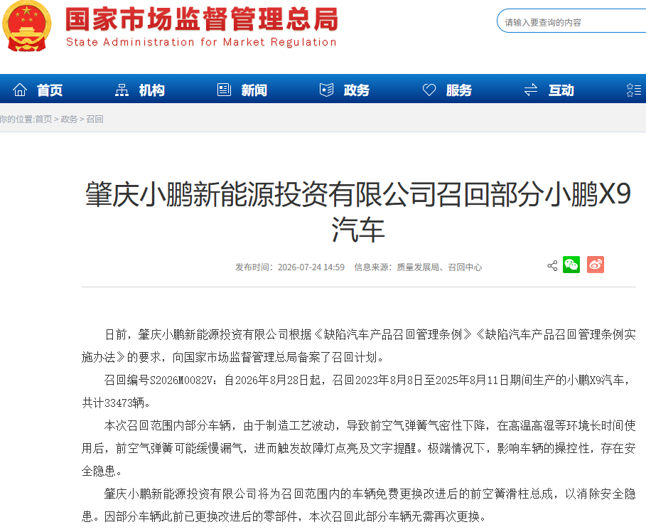

7月24日,国家市场监督管理总局发布最新批次召回公告,肇庆小鹏新能源投资有限公司决定自2026年8月28日起,召回2023年8月8日至2025年8月11日期间生产的小鹏X9汽车,共计33473辆。本次召回范围内部分车辆,由于制造工艺波动,导致前空气弹簧气密性下降,在高温高湿等环境长时间使用后,前空气弹簧可能缓慢漏气,进而触发故障灯点亮及文字提醒。极端情况下,影响车辆的操控性,存在安全隐患。针对产品缺陷,肇庆小鹏新能源投资有限公司将为召回范围内的车辆免费更换改进后的前空簧滑柱总成,以消除安全隐患。因部分车辆此前已更换改进后的零部件,本次召回此部分车辆无需再次更换。
7月11日开始,据重庆城市TV等多家报道,有不少小鹏X9车主集中反映车辆在行驶途中突发故障趴窝。而且大家描述的情况都差不多,正常上路行驶过程中,空气悬挂突然出现漏气、车身单侧或整体塌陷,无法继续行驶。大家提到一个共同的现象就是高温天气,尤其是重庆正处持续高温天气,最高气温达40℃,车主们普遍判断此次批量空悬故障与高温环境直接相关。小鹏X9是小鹏汽车旗下首款MPV车型,于2024年1月1日上市,定位纯电智能大七座MPV车型。2025年11月20日,小鹏X9超级增程车型上市,新车共推出Max和Ultra两种版本车型,售价分别为30.98万元和32.98万元。数据显示,2025年小鹏X9全年销量20112辆,2026年上半年销量13324辆。
