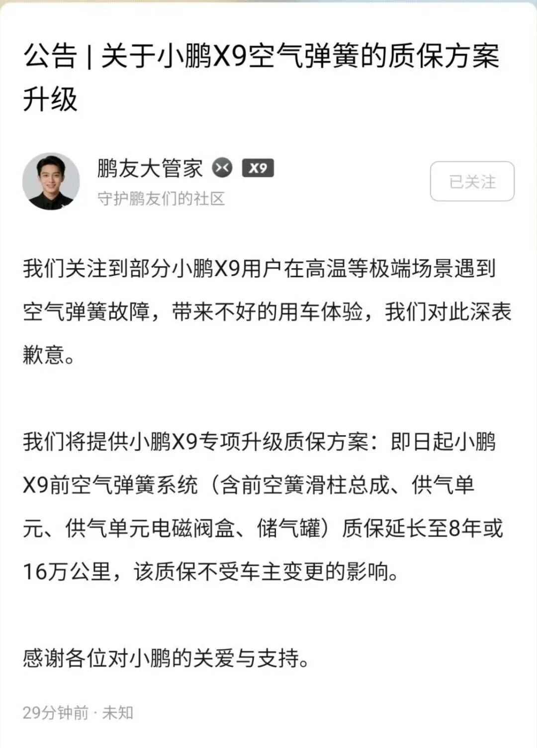

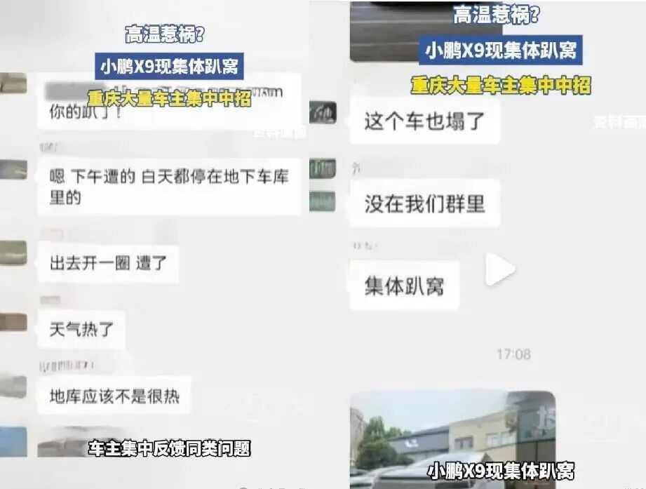

对于“小鹏X9惊现高温集体趴窝”的报道,小鹏汽车终于回应了。7月15日,小鹏汽车在社区发布“关于小鹏X9空气弹簧的质保方案升级”的公告,公告中小鹏承认在高温等极端场景会遇到空气弹簧故障,并向用户道歉。同时,小鹏将提供X9专项升级质保方案,即日起该车型前空气弹簧系统(含前空簧滑柱总成、供气单元、供气单元电磁阀盒、储气罐)质保延长至8年或16万公里,该质保不受车主变更的影响。7月11日开始,据重庆城市TV等多家报道,有不少小鹏X9车主集中反映车辆在行驶途中突发故障趴窝。而且大家描述的情况都差不多,正常上路行驶过程中,空气悬挂突然出现漏气、车身单侧或整体塌陷,无法继续行驶。大家提到一个共同的现象就是高温天气,尤其是重庆正处持续高温天气,最高气温达40℃,车主们普遍判断此次批量空悬故障与高温环境直接相关。
从7月11日这个事情爆发之后,小鹏汽车一直没有正式的官方回应。有小鹏客服人员表示,高温环境下,车辆空气悬架若被手动频繁调节,或行驶中持续自动调节高度,会导致悬架压缩机触发热保护机制,仪表盘将弹出过热无法调节的提示。客服称,遇到上述提示后,可以先将车辆停放在安全位置,等待压缩机温度下降,“一般等待一段时间就可以恢复”。如果仍有异常,可以将车辆送至门店检查。
