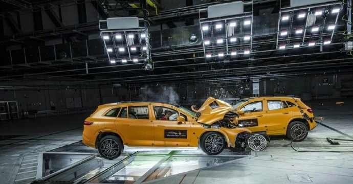

当两辆重量差异显著的汽车发生正面碰撞时(例如一辆重型SUV与一辆微型轿车),较重的车辆具有更大的动量。碰撞后较重车辆的速度改变相对较小,而较轻车辆的运动状态会发生剧烈改变,这意味着轻车内的乘员将承受更大的加速度带来的冲击力。从这个角度来看,在“车对车”的碰撞中,较重的一方确实占有一定的物理优势。
重量的劣势:自食其果
然而,安全并非总是针对他人。当车辆撞击坚固的固定障碍物(如墙壁、桥墩、大树)时,情况就截然不同了。此时,车辆自身的巨大动能必须在极短的时间和距离内被吸收和消耗。如果车辆过重,产生的巨大冲击力将全部作用于车身结构。如果车身结构的吸能设计和材料强度不足以承受这股巨大的能量,乘员舱就会发生严重变形,对车内人员造成致命伤害。此外,过重的车身还会增加刹车距离,在紧急情况下降低避险能力。
