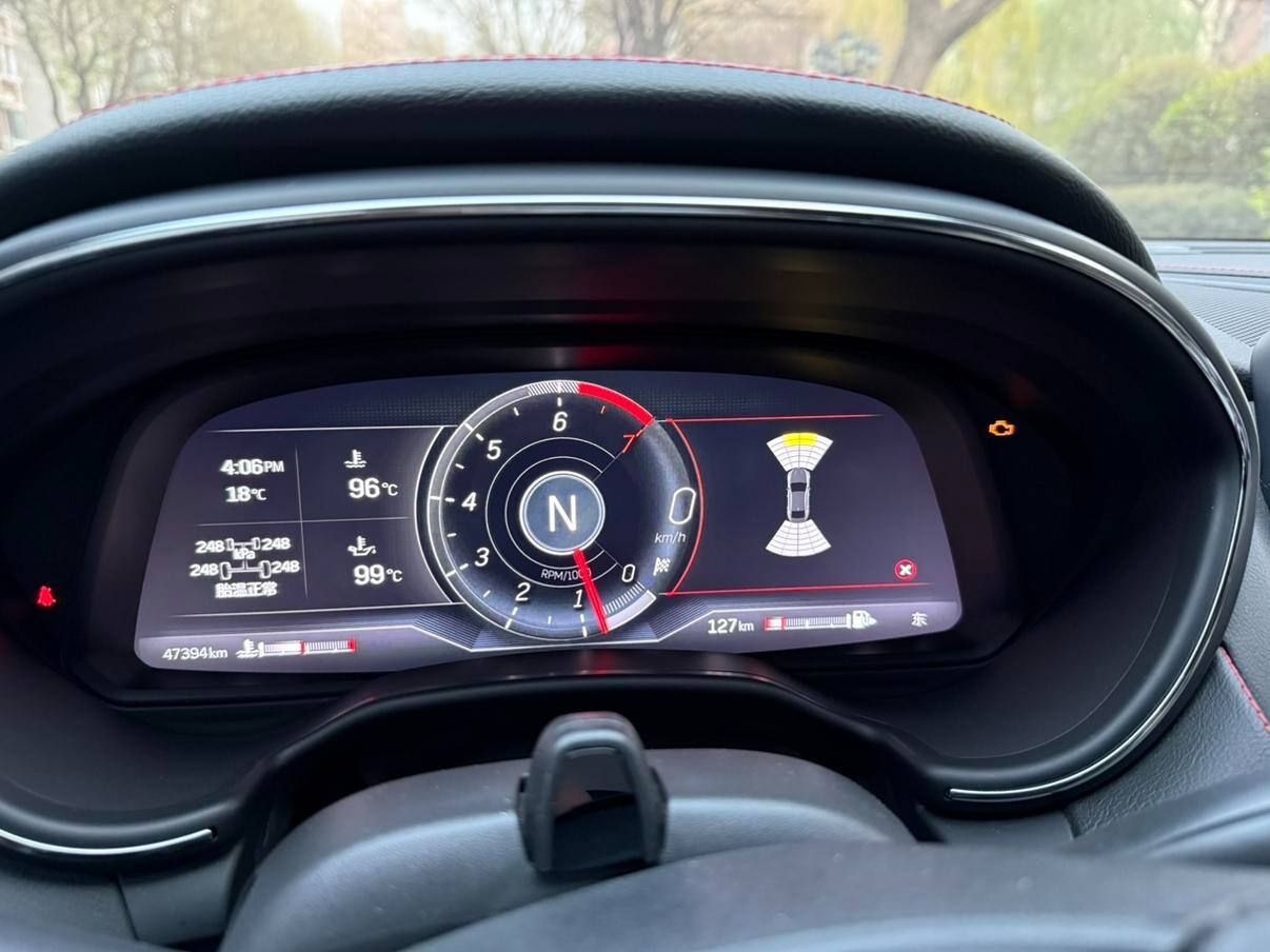

凯迪拉克CT5 22款,发动机灯亮,到了4S后很顺利,说厂家有告后,直接换了阀体,变速箱油,滤芯没给换。开了几千公里,又发现档位卡滞,现在只要速度上升到130以上,马上档位最高停到7档,不升档!没想到质量这么差!现在到了4S,说如果上报厂家,需要大拆变速箱,可是故障码清楚显示:阀体卡滞8。是不是只需要再换个阀体?大家看我后续!
