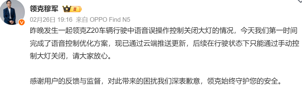

2月26日晚,领克汽车销售有限公司副总经理穆军就“领克Z20车辆行驶中语音误操作控制关闭大灯”事件道歉。穆军表示,已第一时间完成了语音控制优化方案,并已通过云端推送更新,后续在行驶状态下只能通过手动控制大灯关闭。

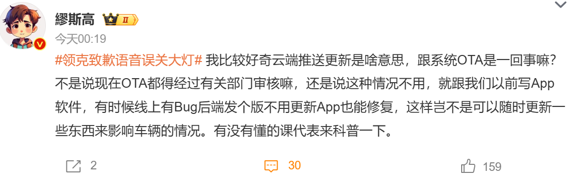

此外,对于穆军表示第一时间完成了语音控制优化方案,并已通过云端推送更新,有博主表示,”云端推送更新是啥意思,跟系统OTA是一回事嘛?““不是说现在OTA都得经过有关部门审核嘛”

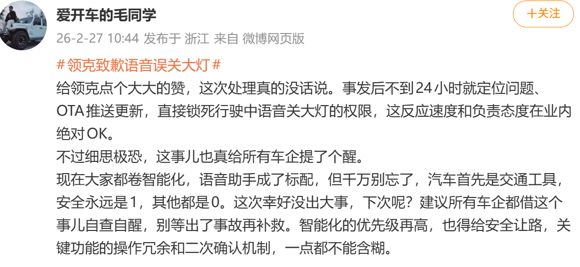

当然也有博主对于领克解决问题的效率进行大赞的,“事发后不到24小时就定位问题、OTA推送更新,直接锁死行驶中语音关大灯的权限,这反应速度和负责态度在业内绝对OK。”还要有网友表示,作为知名大厂,解决问题的效率和态度都相当不错,也有网友表示“知错就改好企业”。
