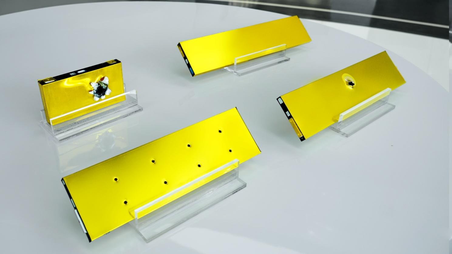

8月26日,吉利通过直播对自研自产的神盾金砖电池进行了深度技术解读,并透露领克10 EM-P搭载的神盾金砖电池,顺利通过了中汽中心新能源检验中心开展的行业首个“整车+整包”带电六大串行极端测试。此前,神盾金砖电芯还成功挑战了8针同刺、多面挤压、真弹贯穿、36吨坦克碾压等多项远超国标的“极限测试”,拥有军工级安全。

不管是纯电,还是混动产品,神盾金砖电池都拥有“军工级”安全标准。自2024年开始,神盾金砖电芯已开展6263次电芯测试,累计测试时长达48324小时,覆盖48项严苛测试。值得一提的是,神盾金砖电池的测试标准远超“新国标”,在36项全场景极限测试中,有23项测试标准超越“新国标”要求,电池包跌落、踩踏测试等12个测试项目,更是国标未曾覆盖的吉利企业标准。在8针同刺、真弹贯穿、多面挤压、36吨坦克碾压等极限场景的安全实测中,神盾金砖电芯均不冒烟、不起火、不爆炸,成为动力电池的安全典范。

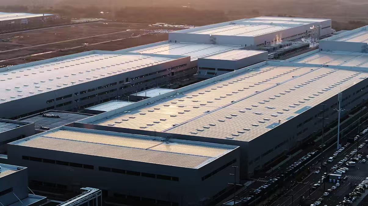

目前,吉曜通行已拥有行业最大的短刀电池先进产能,在浙江桐庐、衢州,江苏建湖,江西赣州、上饶、鹰潭,安徽宁国,山东枣庄拥有8大生产基地,到2027年将形成70GWh产能规模。其中,衢州基地具备24GWh的短刀产能,拥有业内同类产品最高的24PPM整线设计效率,即每条产线1分钟可下线24颗神盾金砖电芯。
作为浙江首家、全国电芯行业第一家“智能制造四级成熟度工厂”,吉曜通行衢州基地拥有医疗手术级无尘生产环境,18道核心工艺、100%自动化生产体系,电芯产线更融合质量AI大模型技术,应用能量振动、光学影像等AI质检设备,精准记录并导入AI模型深度分析,电芯质量近乎“零缺陷”,为神盾金砖电芯的“军工级”安全赋予了硬核底气。

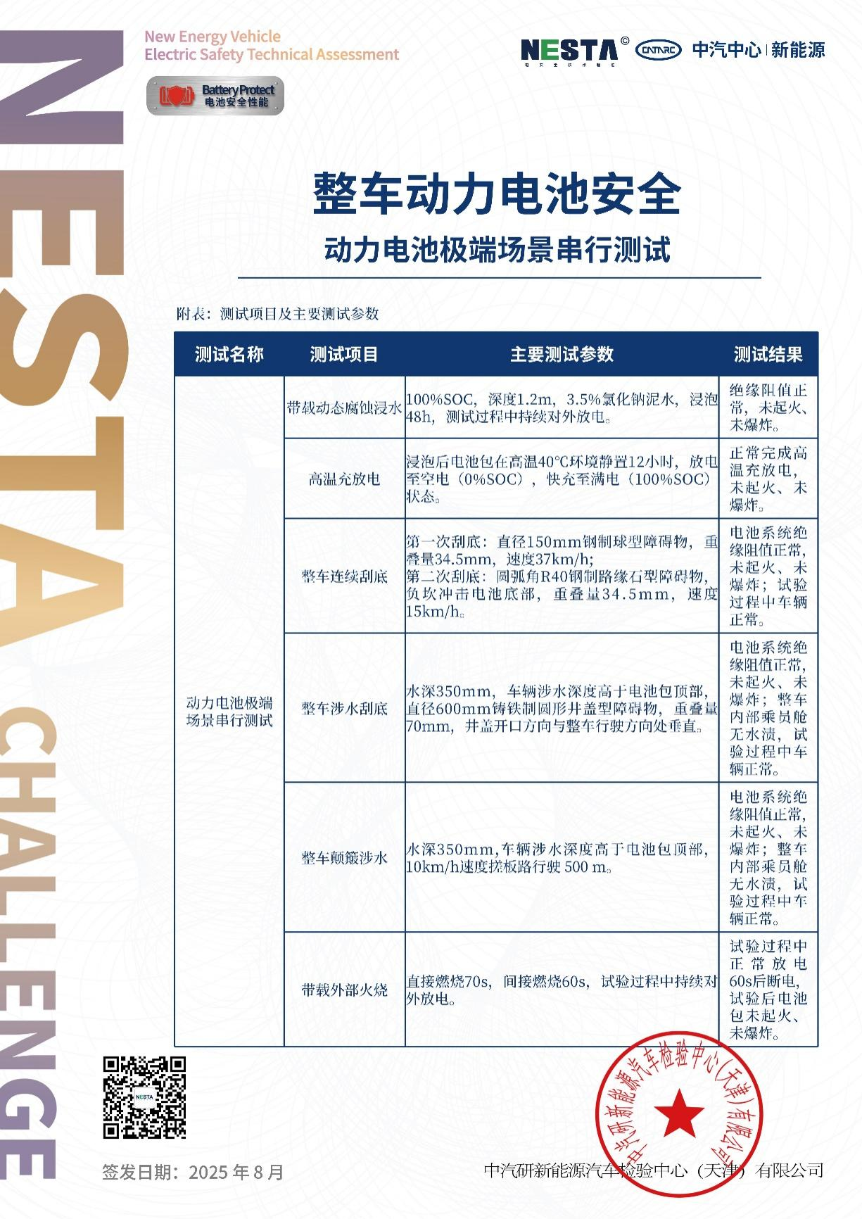

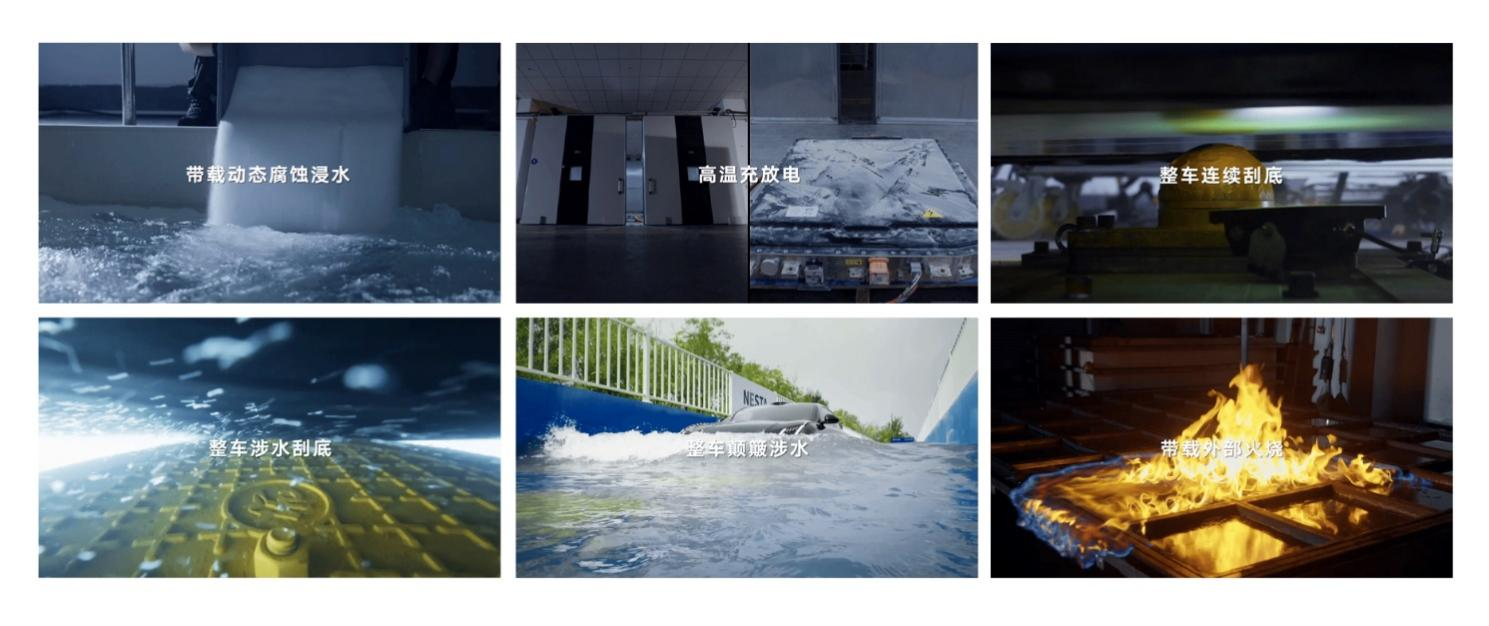

此次试验由中汽中心开展,同时测试领克10 EM-P整车和神盾金砖电池整包的安全表现,测试过程中电池满电状态,更贴近用户实际用车场景。试验用同一个神盾金砖电池包,连续进行“带载动态腐蚀浸水,高温充放电,整车连续刮底,整车涉水刮底,整车颠簸涉水,带载外部火烧”六大魔鬼试验,测试过程中电池持续处于放电状态,高度模拟用户使用场景中可能遇到的各种极端状况。最终,挑战完所有高难度测试后,神盾金砖电池不起火、不爆炸,领克10EM-P整车状态正常,各项试验均顺利通过。
