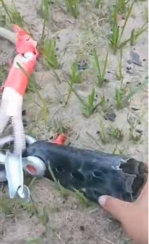

前不久在网上看到长城炮的拖车钩,在救援的时候出现断裂问题,像炮弹一样飞向救援车辆,还差点砸到人。还好我是吃瓜群众,暂时买不起这高档皮卡,若不幸发生我身上,不仅要给我解决问题,还得赔我精神损失费!

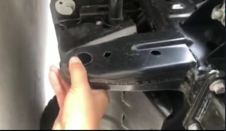

通过几天研究仔细查阅一番,发现长城炮的脱钩断裂,有两个关键因素在里头,第一,拖车钩可能存在设计缺陷,尤其是它的前拖车钩采用了垂直于纵梁的角度进行焊接,且拖车钩本身较长,这也导致了在拖拽的时候,因为“力臂”过长而导致了拖车钩的撕裂。第二,施救方法不标准。质量再好的车被你强拉强拽,也会让你搞残废的,你施救的时候得搞清楚状况,车头拽车头你这是要跳沙海式“华尔兹”啊?得车屁股拽车头,要懂得四两拨千斤这个道理,为了以防万一,在绳子的中间,放张垫子什么的,或是把发动机的车盖打开,万一脱钩,也不至于飞到车室里,再把人给cei了吧。

看到那个结构的确很容易断啊,也是个隐患,总体给我的感觉那钩子是设计完了,发现差个钩子才想起来后加上的一样
