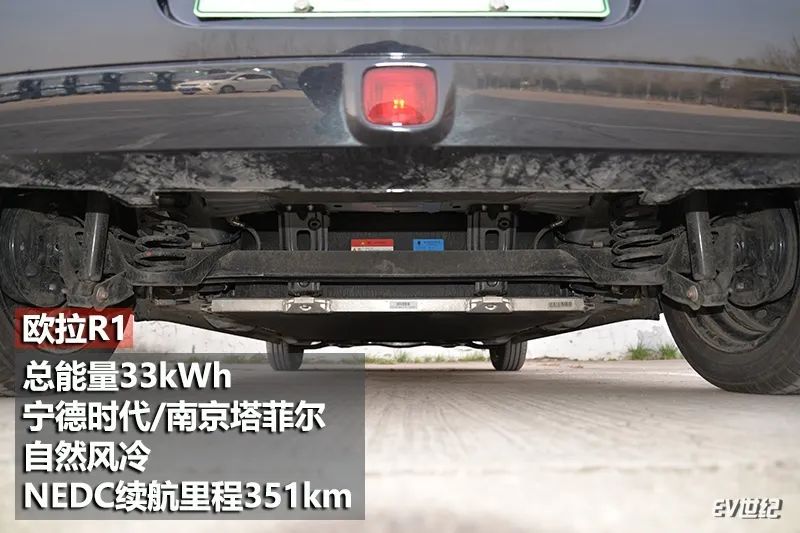

欧拉R1的电池技术状态与小蚂蚁相当,搭载了采用了风冷式散热的三元锂电池,总能量33kWh,所以NEDC续航里程也稍高一些达到351km。
需要注意的是,欧拉R1的电池组虽然都是由蜂巢能源完成Pack总装,但是高配车型的电芯来自宁德时代,而低配车型的电芯来自南京塔菲尔。
