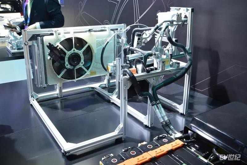

选用811配比的锂电池要想保证安全,对于电控系统和温控系统的技术要求较高。因为811配比电池热稳定性较差,充放电过程中都需要进行精准的温度控制,比较考验厂商在电池液冷系统方面的技术储备和电池PACK方面的能力。
现阶段电池通过风冷就可以起到冷却效果,未来随着更高配比的电池出现,采用风冷提高电池系统能量密度的车型会越来越少,在电池液冷系统还没有太多造诣的企业要抓紧时间了。

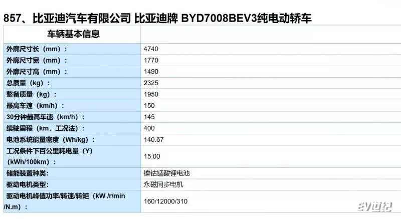

通过e平台的使用和车型换代,比亚迪纯电动车的能耗获得了明显提升。老款比亚迪秦EV450整备质量为1950kg,电池系统能量密度为140.67Wh/kg,综合工况条件下的百公里电耗为15度。
通过车型换代外加提升电池系统能量密度和电机电控系统集成度,新款秦PRO EV的整备质量直接减少到1595kg,直接减少了355kg。电池系统能量密度也提升至160Wh/g,综合工况条件下百公里电耗降低至13度。

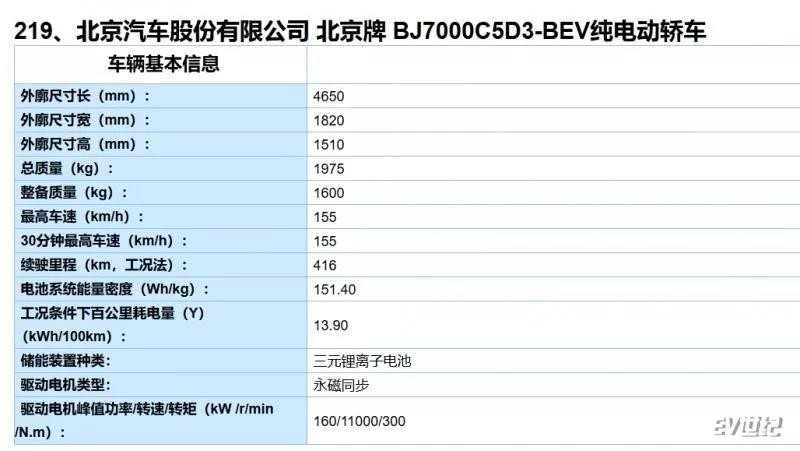

EU5车型搭载的最新e-Motion Drive3.0较第一代体积减少46 .5%,重量降低40 %,能效提高至98 .5%。这也是53.6度电能够支撑一辆紧凑级尺寸的轿车能够获得416公里的续航里程,同时还有百公里加速7.9秒的性能。
