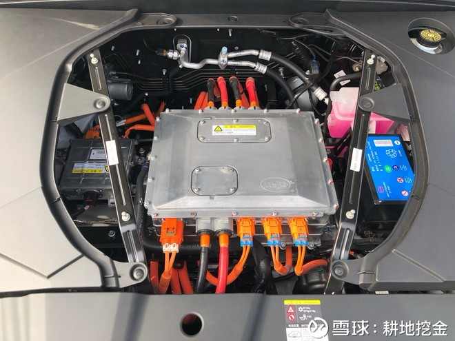

       为什么会如此呢?其实两组数据对比之后我们不难发现,秦pro ev在开发之初就遵循的让用户买得起用得起的原则,车型平台采用燃油、插混、ev共用的架构,为了能够将体积最大,系统结构最复杂的秦pro dm(插混)的发动机+变速箱(电机和双离合变速箱)+bsg电机(启发电一体机)+电机控制器+水箱等零部件统统能够塞进发动机舱里开发的产品架构。用插混+燃油+ev的销量规模摊薄成本。而如果比亚迪如果在开发秦pro ev时只是专门只为ev车型开发的话,那么秦pro ev 也会像model 3一样拥有更短的车长,更长的轴距,更大的驾乘空间。按照中等续航里程版本model 3在美国的4.6万元(约人民币32万元)售价对比,比亚迪秦pro ev最高配人民币18.99万元,基本上是中续航里程model 3的一半多一点。

比亚迪的电机、电控、电池都是自己做的,再加上像楼主说的燃油车行分摊开发成本,所以成本要低很多。
