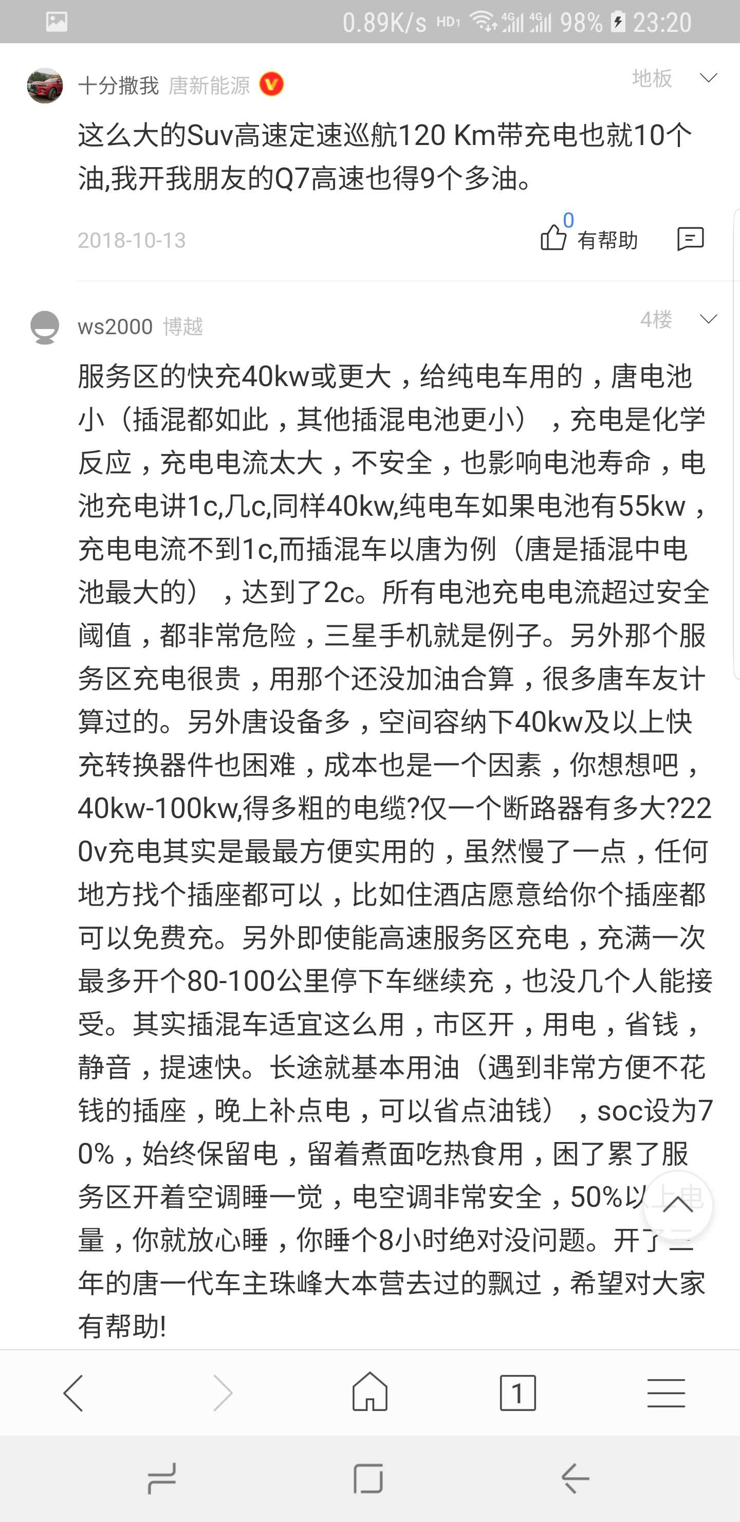

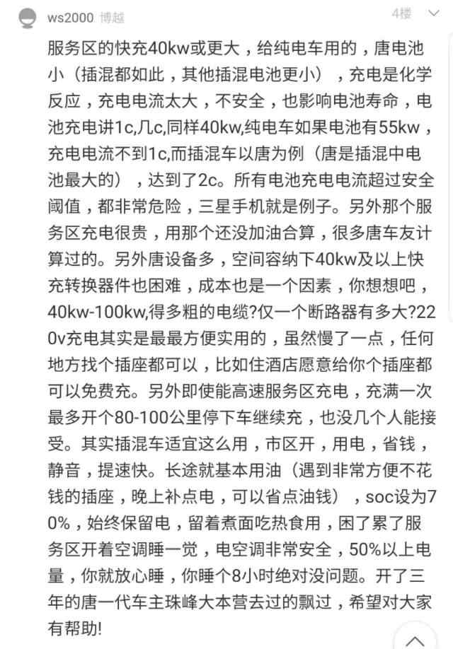

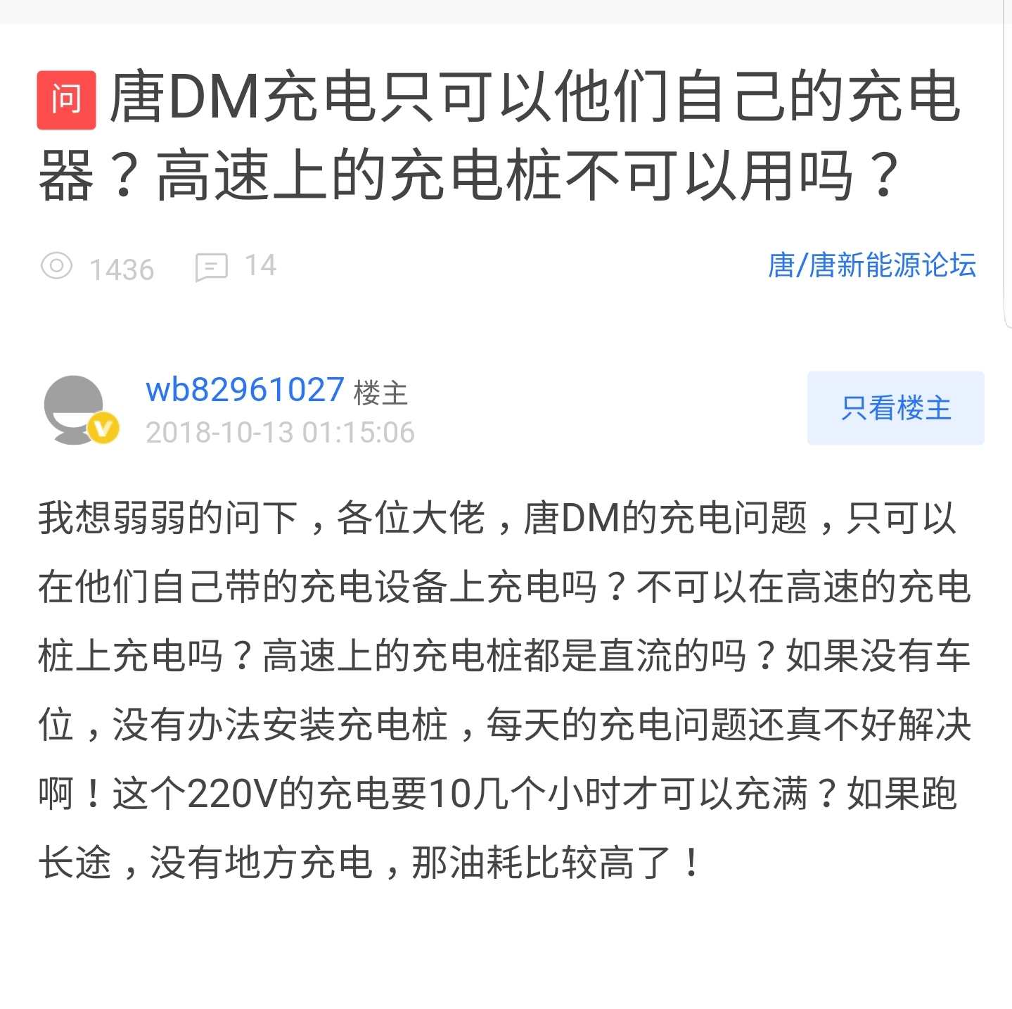

今天看到一个帖子,针对这个唐DM在高速服务区不能用直流充电桩充电的问题解答,我觉得他说的是很对的,我把他的帖子截图发送上来。大家都来看下图片,看下我的截图,看看上面的文章涨一下姿势。

我觉得截图上面这哥们的混动,唐代的实用功能和那个使用方法的解答很对

可能还是处于成本和方便性的考虑。快充也可以通过协议减低电流,充电时间控制在一个小时以下。但是对于混动车型,用一个小时或者半个小时在服务区加电,显然不是一个最佳选择,大家会选择加油了。因此混动一般没有设置直流快充
