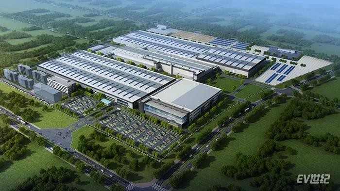

“零跑汽车将在金华打造世界一流的电动汽车智能制造基地,现阶段我们小步探索,一期产能为每年5万台;后续,我们通过扩大预留迭代空间,最终使产能达到每年25万台。”在介绍金华电动汽车智能制造基地时,零跑汽车创始人/董事长朱江明说道。
零跑汽车工厂规划图

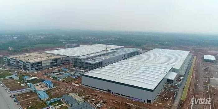

零跑汽车金华智能制造基地位于金华新能源汽车小镇,总占地面积约551亩,投资约20亿元。该区划是金华市政府重点打造的新能源特色产业园区,产业富集,物流便利,区位优势明显。工厂以生产智能电动汽车和三电核心零部件为主,已规划冲压、焊装、涂装、总装、三电生产五大工艺车间。
零跑汽车工厂建设严格按照行业领先高标准执行,五大车间均使用自动化生产线,自动化率达到95%,车间工艺亮点如下:

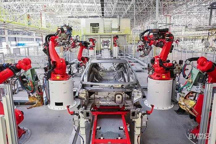

焊装车间:采用75套国际一流品牌自动机器人,焊接主线实现柔性生产,最多可适配4个平台;车顶采用激光焊接工艺及设备;白车身输送全部采用滚床滑撬形式;

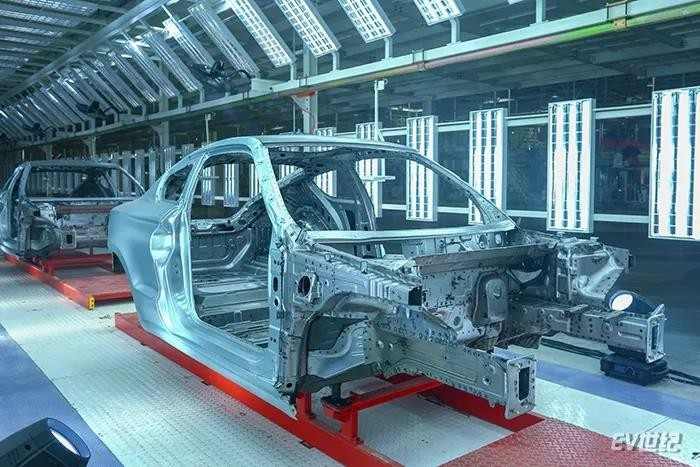

白车身特指完成焊接但未涂装之前的车身,不含门盖等运动件及覆盖件,所以白车身是观察车辆安全结构的最好部件,更能直观反映出车企掌握的工艺水准。

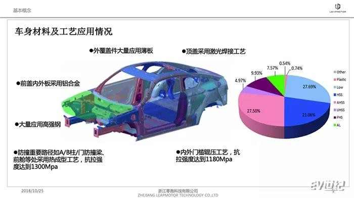

在车身研发上,零跑汽车采用了行业领先的轻量化设计。得益于大量轻量化材质应用,S01白车身仅重215千克,在整车整备质量占比仅为17%,领先于电动汽车白车身占比平均数值20~25%。且S01白车身轻量化系数仅为2.77,同样领先于该项上电动汽车行业平均值。
另外,S01白车身采用了大量安全至上的构造工艺。例如,白车身顶盖采用了环抱式激光焊接工艺来优化焊点;车身采用大量热成型、辊压等先进工艺,热成型及高强度钢使用比例超过70%;防撞重要路径如A柱/B柱/门防撞梁、前舱采用热成型工艺,抗拉强度达到1300Mpa;内外门槛采用辊压工艺,抗拉强度达1180Mpa。
