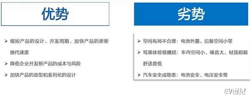

如果不想花费太多金钱、精力而造一台纯电动汽车怎么办?那就给传统燃油汽车穿个“蓝马甲”吧,这也是目前很多传统自主品牌汽车企业采用的方式之一。
将传统燃油动力汽车的发动机、传动系统、油箱等拆除,换上电机、电池、电控系统,可以在最低的成本内,最快速度造出一台可以上路的纯电动汽车。注意,仅仅是“上路行驶”的级别,距离高品质还有不少的差距。换上去的动力电池会将车辆原本的设计重心改变,从而影响车辆的操控性能,或是车内空间表现。

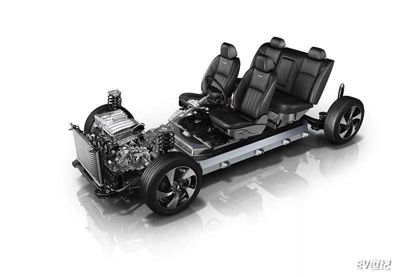

所以,一台纯电动汽车,是不是基于纯电动平台、围绕电池研发是成为高品质电动车很重要的因素之一。腾势自2010年成立,历经设计、研发、试验、测试,用了4年时间才打磨出旗下首款产品腾势300,尤其是采用戴姆勒体系的标准质量控制环,为腾势后期的超高产品质量提供了极为有效可靠的帮助。具体举例,腾势将直流快充接口布局在车头位置,通过前机舱内的充电机即可为底盘上的动力电池充电,减少高压线束布局,车内没有一根穿过驾驶舱的高压线束,有较高的安全保障。
另外,从设计之初便为纯电动车型的腾势,无须考虑发动机、油箱、变速器的布局和配重,可以将前后轴尽可能的靠外,所以可以在4.67m的中级车尺寸上,做出2.88m的越级轴距。

腾势的电池单体专门为电动汽车研发,不仅可以通过针刺、挤压、碰撞、火烧等等常规检测,其使用的每一个单体电池中都有一个通风阀,当单体电池的压力超过一定量的时候,就会开启并泄压,防止单体电池的爆炸。此外腾势的智能电池管理系统持续监测锂电池与动力系统之间的能量流,确保在发生事故时锂电池自动断开 ,并在临界状态下快速放电至安全电压。
在控制策略方面,腾势采用动力电池分区监测,分区监测最大的好处就是每个单一系统可以检测的更为精准,同时减少电池内部的繁杂线束,有效减轻重量与成本。

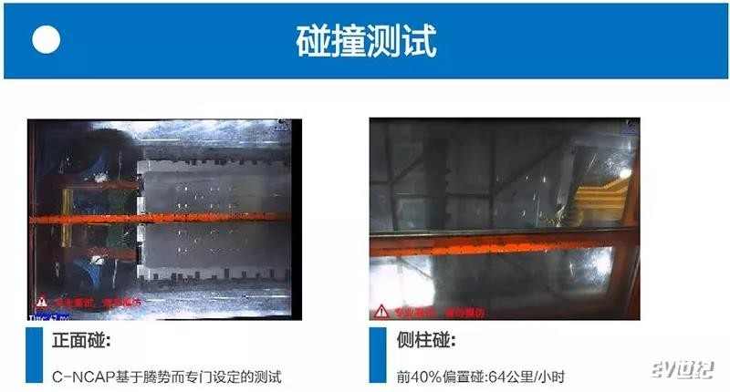

腾势500目前仍在使用安全性能比较出色的磷酸铁锂电池,同时没有为了一味提升能量密度,而简配电池的安全防护装置(电池的壳体、散热系统需要计算入电池的整体Pack重量)。其方形电池组的外壳采用高强度铝合金材料,厚度超过15cm,内部为蜂窝状吸能缓冲结构。在C-NCAP的正面、侧柱碰撞实验中,电池包整体未发生任何扭矩变形。

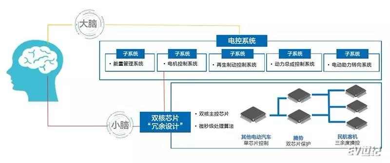

至于整车电控系统,简单的理解就是车辆的大脑,负责协调分配车辆的各个子系统工作。包括能量管理系统、电机控制系统、能量回收系统、动力总成控制系统以及电子转向系统。举例来说,在进行制动能量回收的过程中,驱动电机的负扭矩  所产生的交流电如何回充给动力电池,这就是整车电控系统需要去协调的。更简单的逻辑还包括电门踏板开度对应的电动机转速等等。
腾势的亮点表现为,除了常用的一套电控系统外,其还配有第二套冗余设计的备用系统,可以在第一套系统失效的情况下立刻取而代之。
当然,严格的系统性测试更是整车高品质的保证。在戴姆勒的测试理念影响之下,腾势以多重极限测试严守品质底线,成为中国首个基于C-NCAP评分标准达到碰撞测试五星安全的电动车,并在2017年的EV-TEST(电动汽车测评)中获得五星评价,也为中国电动汽车行业树立了测试标准。2018年全新上市的腾势500,为消费者带来了多项标杆性的价值提升。电池容量升级至70kWh,百公里能耗仅为15.9kWh,带来NEDC工况下451km的续航能力。全新加入的DENZA Link智能互联系统,让车主随时随地与爱车互联互通。同时,坚持以人为导向的安全设计理念,为消费者提供了更安全、更可靠的电动出行生活。
