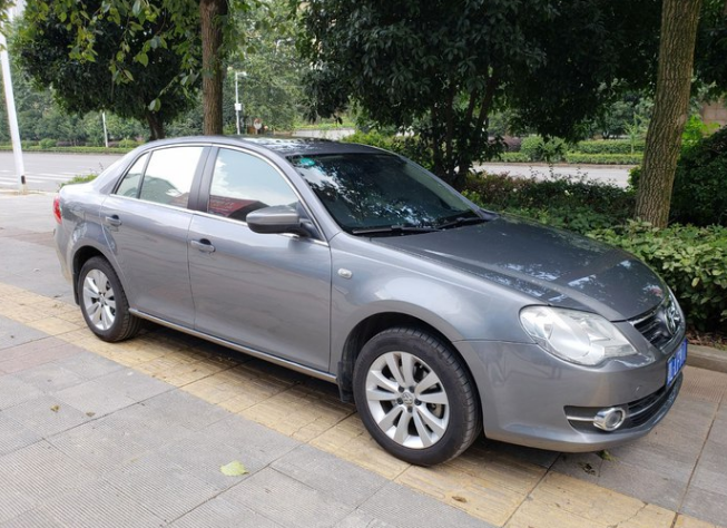

怎么样?8年的车,看着新吧,我很爱惜,保养得好

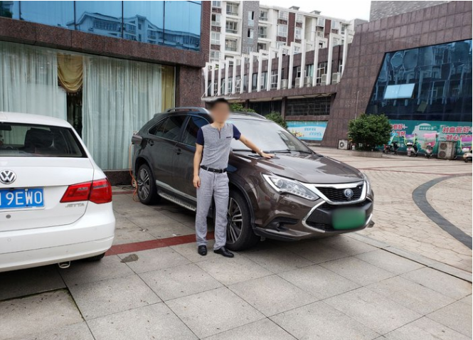

公司门口的15唐,唐100(在充电)及宋MAX,有图有真相
正在公司门口充电的唐100

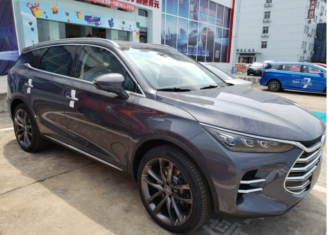

        上周,应本地比亚迪4S店的邀请(再此感谢咸宁市比亚迪盛世开元4S店),开着全新代唐2599创享版试驾车到崇阳柃蜜小镇景区来了个深度试驾自驾游,体验全新一代唐,不得不说,进步明显,接下来,长篇感受开始,我希望以我3代唐车主的身份,尽可能公正、详细告诉大家3代唐主要是新唐的优缺点及我的感受,也希望对大家选购新唐,起到参考作用。
        注:所有的观点及感受仅代表个人看法,不喜不认同请勿喷,为了方便,下文出现“老唐”统一指代15唐和唐100。由于主要是驾驶感受体验,所以景区游玩内容一笔带过,当然,这景区刚开放两天,很多东西都还没做到位,本身也就一般,也没啥好玩的,倒是去景区路上的景色很美,道路两边开着各种小花,很是惬意。

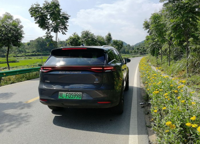

在去景区的路上拍,绿水青山就是金山银山!

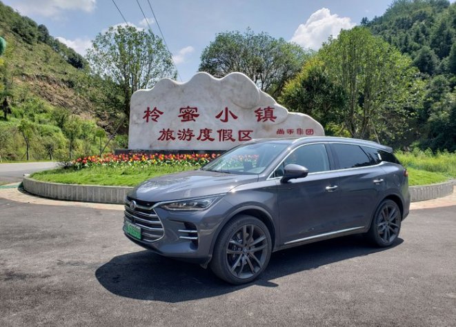

景区门口,新唐多霸气

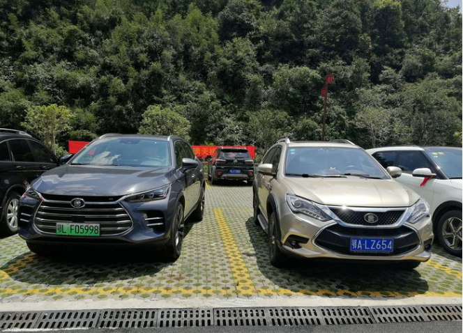

景区停车场偶遇15唐,果断停一起,更彰显新唐外观的霸气!22寸的轮毂在景区停车场更是鹤立鸡群!

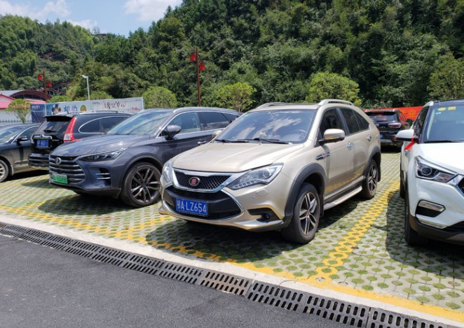

另一个角度看两兄弟

性感的大PP,山脉灰在阳光发出淡淡的蓝色,很好看

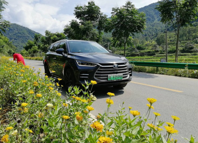

沿路的景色很美,各种小花开的艳

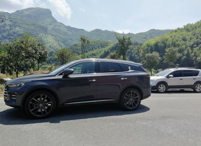

霸气侧漏的外观,侧面最明显

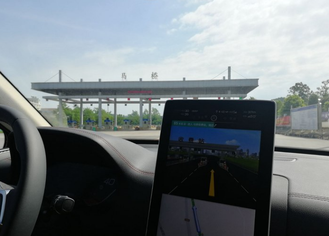

自驾游出发上高速

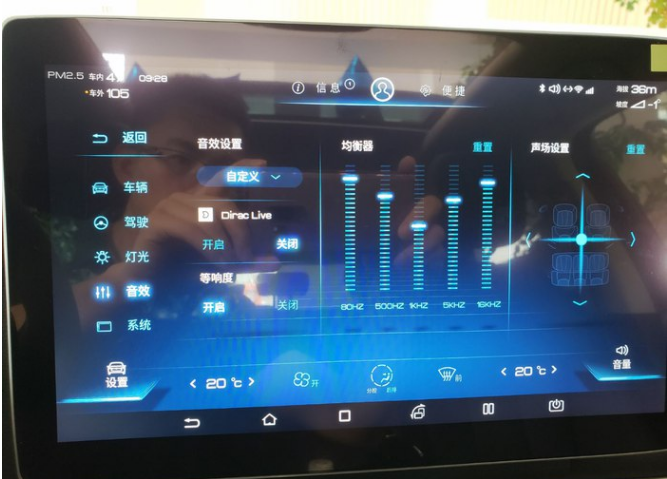

        我是属于上车就听歌的那种人,所以对音响效果比较看重,2599款这个新唐,配是9扬声器喇叭,而且从这款配置的开始,都搭载Dirac live 音效,但是,但是,我发现这个Dirac live 音效开后声音明显变差,而且这并非我个人感受,不少车友都有此感受,为此,我之前专门发了个帖子说了这个事,无论是车主还是即将提新唐准车主都可以按我这个方法来设置,不是发烧友的话,音质足够,起码绝对比大多数车好,哪怕你是什么原车配的哈曼卡顿的宝马。因为我和公司的X5对比过。具体的设置方法如图所示,调后试试,动态,低音,声场都出来,这时候效果我觉得已经不错。如果打开Dirac live音效,声音又单薄,动态也没有,低音更是弱得很,所以,这音效真心是个鸡肋,真心不明白比亚迪为什么还把这个音效当个卖点来介绍,以至于我和车友交流时候,车友说比亚迪是不是把音效搞反。当然,发烧无止境,有些人肯定会反驳我的意见,觉得还不够,毕竟对于有些人来说哪怕10万器材也就听个响,但是我相信,绝大多数人都非发烧友,新唐的价格配这个音响,虽说不是什么品牌,但是搭配得厚道,整体音质不错,当然这和良好的隔音是分不开,以至于我都非常期待我定2799创领版声音表现,创领版配12喇叭,相比创享9喇叭,多出来的另外2个小喇叭作用不大,重要是,创领版带独立低音炮,这个独立低音炮位置在后备箱手边点烟器旁边,我估计尺寸起码有8寸,至于效果如何,恩,真期待,希望能早点提车。

EQ设置图,按这个来调,效果真不错哦!

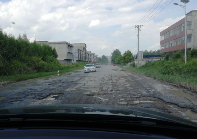

        9、前段时间,22寸的轮毂及马牌轮胎爆胎的事闹得沸沸扬扬,经过我的试驾,发现并没那么脆弱,试驾回程时候,专门走段路况不好的国道,只要控制好车速,该慢的慢,啥事都没有,当然22寸轮毂+265/40/R22的轮胎在耐用性上是肯定不如20寸轮毂+255/50/R20轮胎组合的,这个就仁者见仁智者见智,反正我是觉得混动20寸轮毂真心丑,22寸轮毂真心霸气,而且和整车的气质更搭,当时在景区的时候,停在那里简直叫鹤立鸡群,独树一帜,太霸道!

        11、本人173CM身高,调整坐姿后,中控大屏在竖屏状态下,还是稍微有点挡视线,不过影响不大。

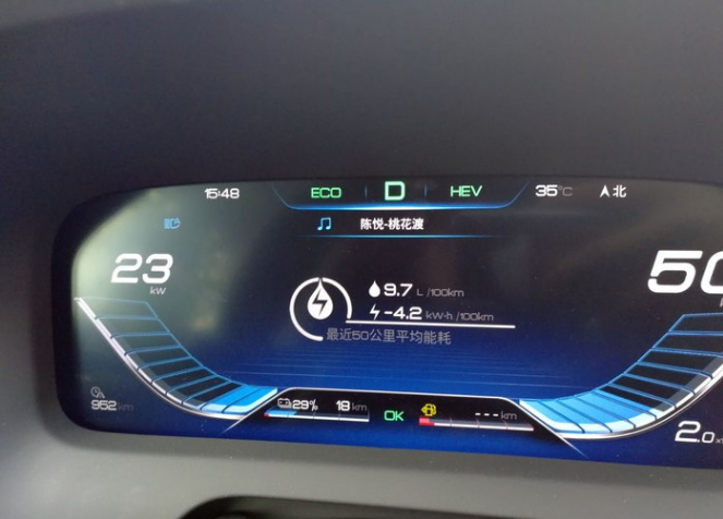

        12、这台车总里程才跑了800多公里,应该说处于磨合期初段,为了做馈电油耗测试,我专门把电用到10%系统启动发动机开始充电,SOC设置到50%,而且跑的省道,由于有的路段路况比较差,因此平均速度并不高,经过60多公里测试,完全馈电下情况综合油耗为9.7L,整个测试过程中我并没有刻意的去按省油方法驾驶,正常开,还有几次急加速超车,能有这样馈电油耗表现,我很满意。

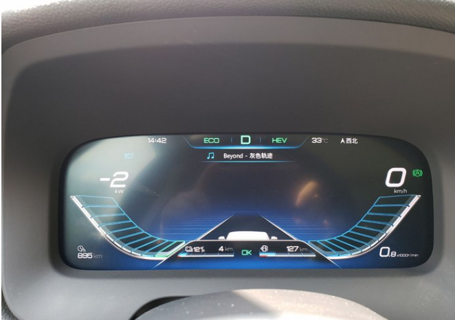

        13、发动机启动怠速时会带动BSG发电,功率为2KW。

        18、新唐的仪表盘主题目前只有一款,老唐有3款可以切换,新唐的这个仪表盘主题效果感觉有点山寨,其实这也是比亚迪一直以来的短板,UI设计亟待加强。

省道烂路
省道烂路,这路面够烂吧,慢慢开,没事!
