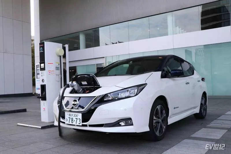

此次中日达成一致的是将GB/T和CHAdeMO两种标准进行统一,下一代产品有望更换全新的充电标准和接口。新版GB/T快充标准有望2020年推出,与中日此次协商推新标准的时间刚好吻合。双方有可能就该充电标准继续研发,也不排除使用该标准的可能。
据日媒报道,中国与日本将统一新一代纯电动汽车快速充电标准,两国将共同开发充电功率更高的充电器,争取在2020年左右推向市场。报道设想,日方将向中方提供高速充电技术以及安全管理方面的核心技术,中方则负责提供零部件,但具体实施细则还未确认。

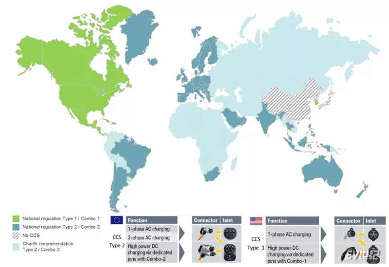

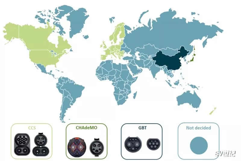

目前在全球共有五大类充电插孔,其中包含CCS Combo、CHAdeMO、GBT、特斯拉和其他未知插孔类型,每种插孔类型对应不同的充电标准(统一标准下的交/直流算作一类)
如上图所示,美国和欧洲使用CCS Combo类型充电标准,日本采用CHAdeMO充电标准,而GBT就是我们中国的充电标准了,也是我们常说的新国标。

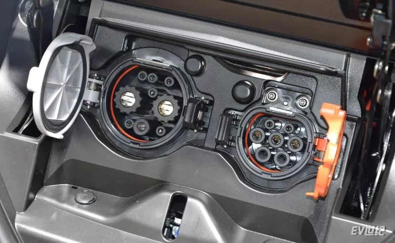

美国和欧洲所采用的CCS Combo充电标准还分为有两个版本,分别为Combo 1和Combo 2。Combo 1在北美使用,而Combo 2还处在面向全球推广阶段。
从充电接口的样式可以看出,Combo 1与Combo 2的相似度可以算作是“双胞胎”了,但非常可惜的是,配备Combo 1充电接口的纯电动车仅与带有Combo 1插头的充电桩兼容,配备Combo 2充电接口的纯电动车同样如此,二者之间并不能通用。

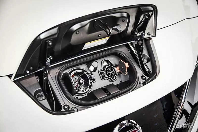

CHAdeMO
GB/T
此次中日达成一致的是将GB/T和CHAdeMO两种充电标准进行统一,下一代产品有望更换全新的充电标准和接口。

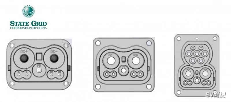

不久前网上曾爆出过一张新版的GB/T快速充电标准,新充电标准可以提供的最高电压为1500V,电流为600A,总功率达900kW,超出我们迄今为止所见的任何功率。
目前国内正在实施的GB/T(新国标)可以承受950V和250A的电流,总功率为237.5kW。如果最新国标接口属实,那么在传输性能方面的能力将接近现在的四倍。功率将是新的400kW CHAdeMO规格和350kW CCS Combo规格的两倍多,整体性能处在世界第一的位置。
