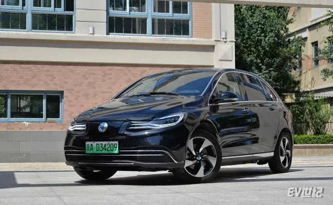

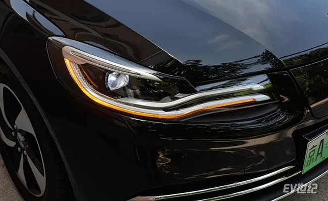

在进入正题之前还是简单说两句外观设计。腾势500相比上一代车型在外观上动的“小手术”还是比较成功的,通过对前后灯组造型、光源材质样式以及前格栅等一些其他细节部位的修改,成功让腾势500彻底年轻化。
尤其是在黑色的腾势500车型上,由于大灯组内部采用了同样黑底色设计,使得前大灯组与车身整体的融入感更强,对光源效果的突出更明显,让车辆整体看起来科技时尚感爆棚,气势不俗。

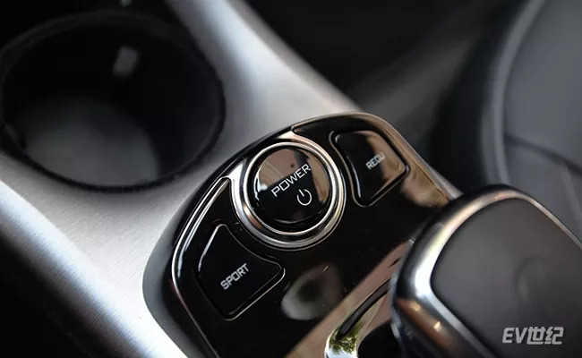

一键启动按钮位于档杆前,踩住制动踏板并按下即可启动车辆。SPORT按键可以切换车辆的驾驶模式,共有经济及运动两种。右侧的RECU为腾势500新加入的能量回收强度调节功能。

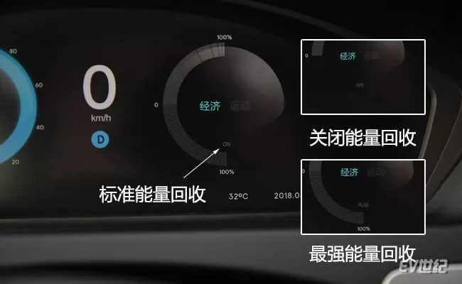

腾势500提供了三挡能量回收,分别是OFF模式下的完全关闭,此时松开加速踏板后车辆正常滑行,与传统燃油车无异;ON状态下的标准能量回收,适用于日常使用,可以提供一定的制动力;PLUS模式下的最强能量回收,为获得最大行驶里程使用,产生的制动效果非常明显,市区跟车情况下可代替一部分制动力。

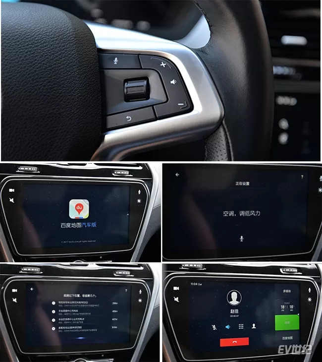

方向盘右侧的语音控制按钮,在激活后可以通过语音指令,来进行开启导航并设定目的地、空调系统调节、寻找附近充电桩及蓝牙电话等操作。语音系统的识别率和准确率还算不错。

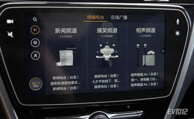

腾势500将多媒体播放(含FM、AM、蓝牙音乐等、USB音乐等)以及空调等控制系统都集成在了9英寸的中控屏幕上,屏幕的分辨率相比上一代有大幅提升,界面和用户交互都做的比较不错。

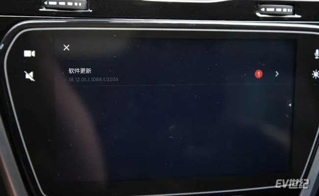

车载网络除了用于网络媒体资源播放外,也可以通过OTA方式为车机系统进行在线升级。厂家推送新的版本后,软件更新选项后面会出现类似iPhone手机系统升级样式的红色标识,点击后会显示具体的升级详细信息,在联网状态下即可进行更新。

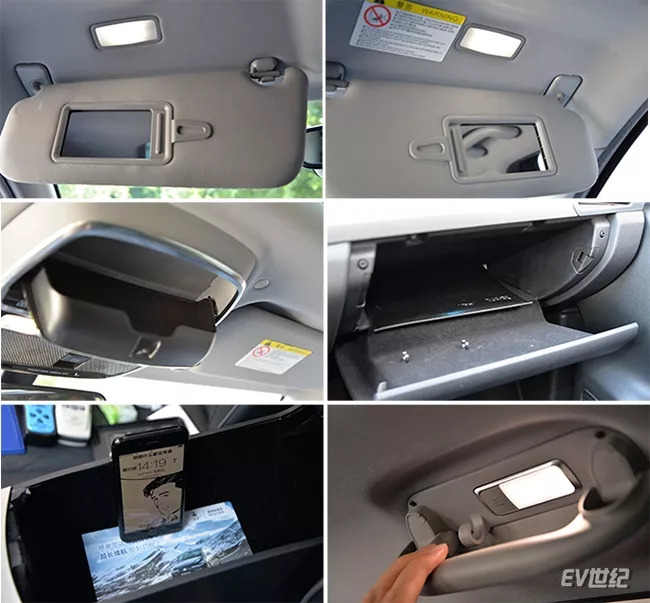

在内饰的整体工艺及细节把控上,腾势依然是业内的主流水平。该用软的地方肯定没有硬材料,该用LED的位置肯定不是卤素。车顶眼镜盒、手套箱及中央扶手储物格内,均配有防滑绒布包裹。

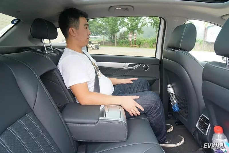

驾乘空间方面,腾势500的表现值得肯定,图中体验者身高1.75米,体重90kg。调整到合适坐姿后,头部、腿部空间均有不少余量,已经达到了中型SUV的水平。

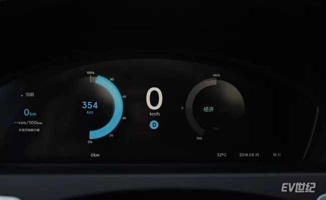

图中为我们刚刚取到车时的仪表显示状态,可以看到左侧半月形的电量剩余大概在95%左右,表显剩余续航354km。因为此数据是根据之前的能耗水平计算得出的,所以我们将能耗及小计里程清零,开始进行测试。

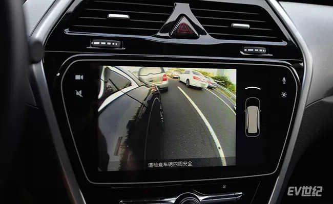

在跟随前车、或侧面有较近障碍物的情况下,腾势500会发出危险报警指示,仪表同步显示虚拟前后车辆雷达,并开启侧面摄像头,对于车主判断车辆周边情况具有很大帮助。
