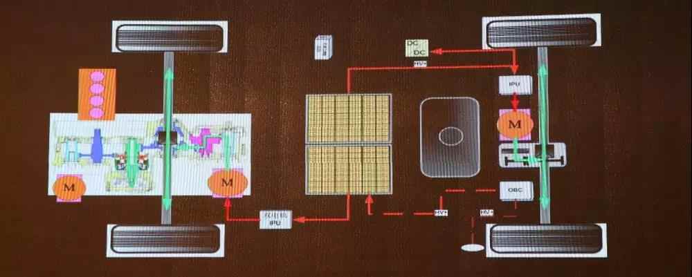

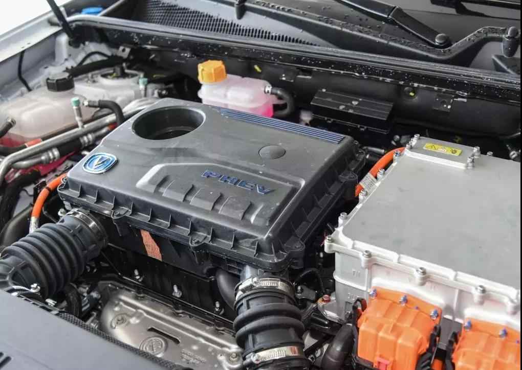

长安CS75 PHEV共有3台电机,分别位于P1、P3和P4位置。其中P1作为发电机,P3电机负责驱动前轮,P4电机则负责驱动后轮,从而实现CS75的四驱功能。简而言之,就是一套“134”结构,特点是没有变速箱。

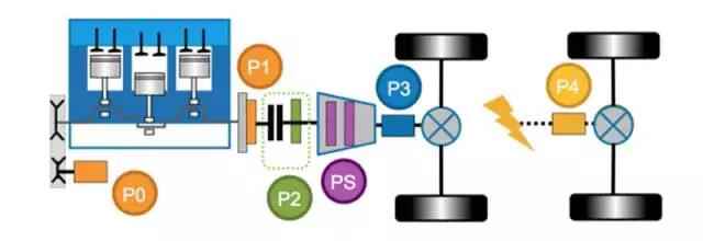

如上图所示,从P0到P4分别表示的电机布置方式——
• P0:电机位于发动机前端的皮带上,一般用于48V微混系统(MHEV)。
• P1:电机位于发动机的曲轴上,可以用来发电或启动发动机。
• P2:电机位于发动机与变速箱中间靠变速箱一侧,与发动机间有离合器,一般被带有变速箱结构的PHEV车型所使用。
• P3:电机则与变速箱集成在一起,并且与发动机共享同一根输出轴,这样的好处就是减少了P2电机的离合器,传动效率更高。
• P4:电机位于另一轴上(如果发动机驱动前轴,则电机在后轴,反之亦然),是电四驱的根本。
在低速行驶的时候(65km/h以下),长安CS75 PHEV用的是串联模式,当电池有充足的电量时,只有电机运作,此时长安CS75 PHEV就跟纯电动车一样安静、平顺、提速快。当电快耗完后,发动机开始驱动发电机给电池进行充电。
在高速行驶的时候(65km/h以上),长安CS75 PHEV的系统会自行判断用串联模式还是用并联模式比较好,若是用并联模式,发动机跟电机一同驱动车辆。

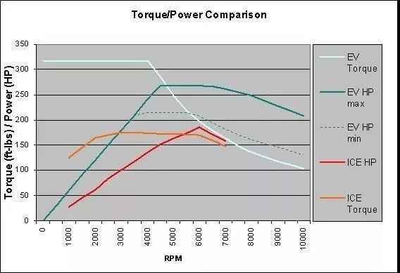

这是因为发动机和电动机的动力输出曲线不一样!在串并联切换的时候,会涉及到电动机和发动机扭矩的交接。整个过程扭矩变化复杂,需要考虑各个工况下的情况。
从上图中可以看出,电动机的输出特性是,从运转一开始就能输出最大扭矩,并且可以一直保持到比较高的转速。而发动机在低速范围内扭矩小响应慢,扭矩有个爬坡过程。
发动机扭矩响应慢,那就需要电动机来弥补多一点。发动机扭矩响应快一些,电动机则弥补少一点。
若是衔接的不好,就会有顿挫感,无法保证驱动力稳定和平顺性,驾驶体验会非常的糟糕。
豪不夸张的说,这是所有PHEV的软肋所在!

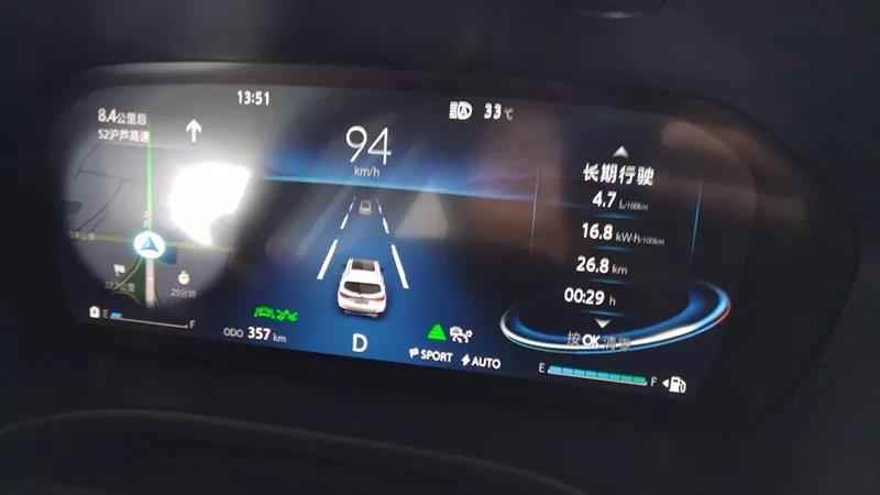

这次试驾我是有备而来的,为此我还测试了长安CS75 PHEV的有电时和没什么电时的油耗表现,数据仅供参考。

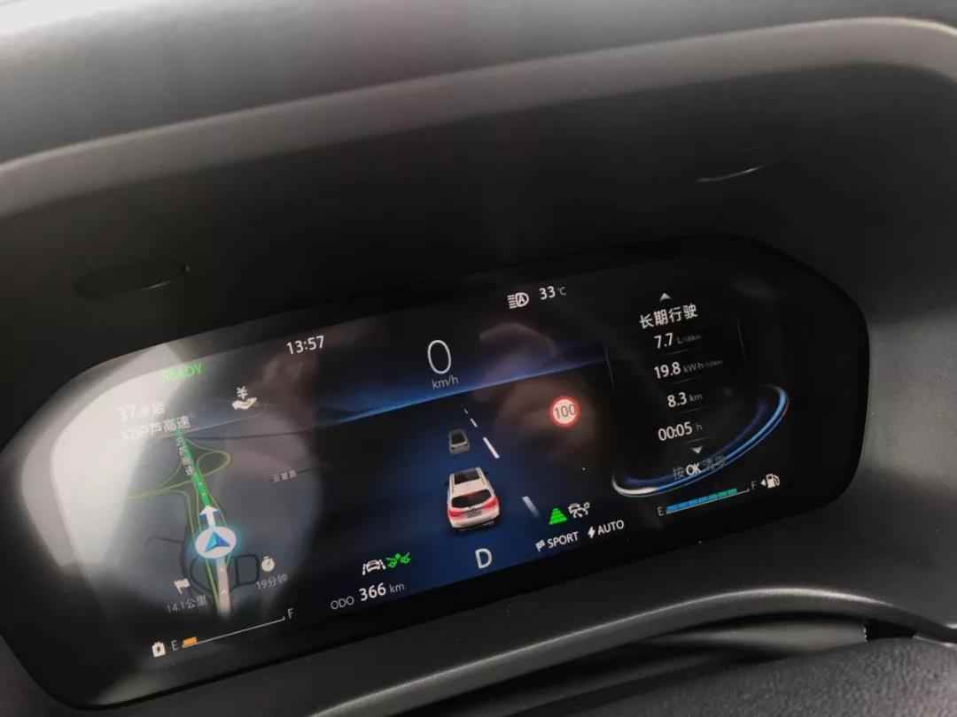

有电的时候,在高速工况下,长安CS75 PHEV的油耗是4.7L/100km。
没什么电的时候,在高速工况下,长安CS75 PHEV的油耗是7.7L/100km。

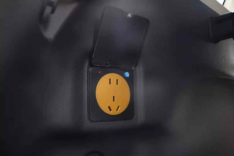

同时,长安CS75 PHEV还具备220V家用电源充放电功能,可以用车上的电池向外供电,输出功率达3kW,能够满足绝大部分电器的需求。并且长安直接在车内设置了插座,使用起来非常方便,竞品车型则需要专用电缆。

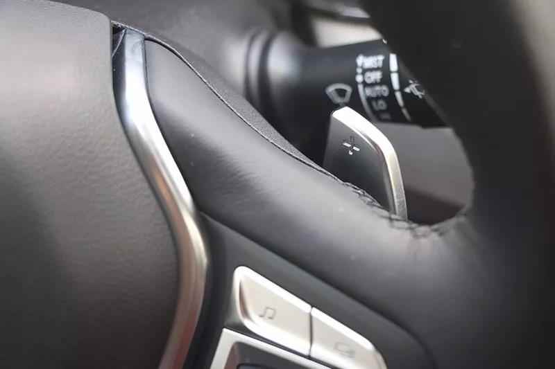

滑行能量回收方面,长安CS75 PHEV采用了拨片式调节,支持6档可调。

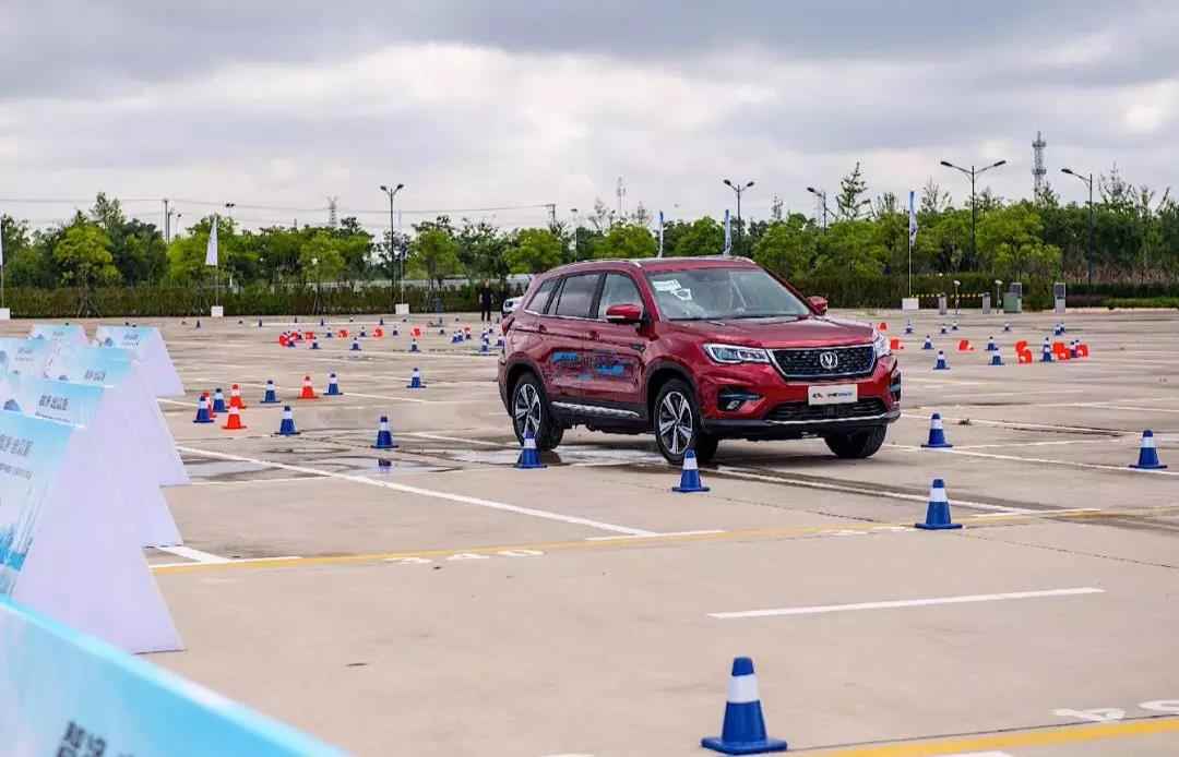

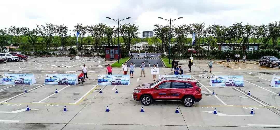

我自认为自己试车经历还是挺有代表性的,口味不算刁钻,但要求其实很高的,对很多平平无奇的车子,还会颇为嫌弃。长安CS75 PHEV这么重的车,在桩阵里的表现还不错,侧面说明长安底盘工程师一定是煞费了一番苦心做了详细的功课。
这种由桩阵摆出来的赛道一般都比较小,车辆速度也不是特别快,但实际上桩阵能让你在有限的范围内,迅速找到车辆的极限以及调校的逻辑。
如果车辆调校是偏运动的,那车辆的抓地力,底盘在动态,转弯时的表现就比较好。此外,发动机调校是不是偏向于低扭,低速状态下动力释放是否足够,变速箱是积极还是拖沓,都能在这个桩阵中看得一清二楚。
