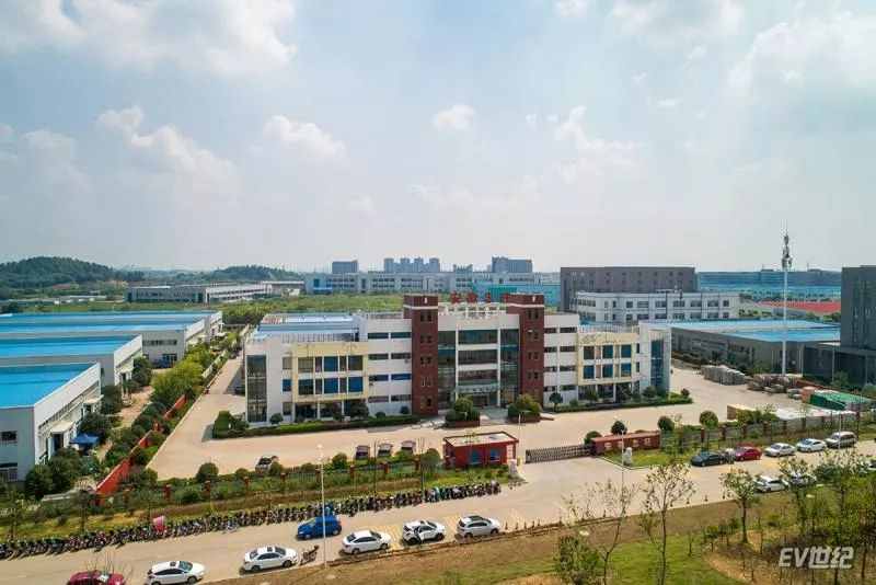

奇瑞安川电驱动
奇瑞安川电驱动公司成立于2016年9月,是由奇瑞新能源汽车技术有限公司、芜湖市建设投资有限公司和日本安川电机株式会社三方合资成立。合资项目总投资3亿元,其中奇瑞新能源出资占45%,日本安川电机占40%,芜湖市建投方占15%,主要从事新能源汽车用电机、控制器及车用电驱动系统的设计、开发、生产和销售等。

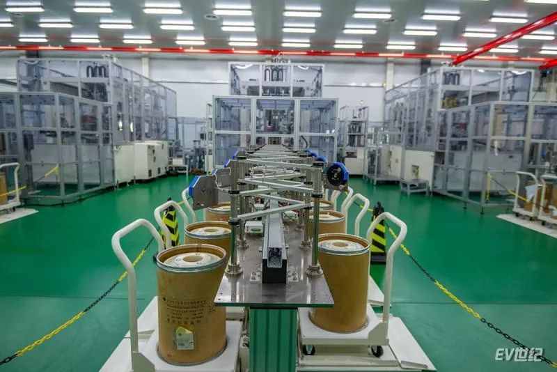

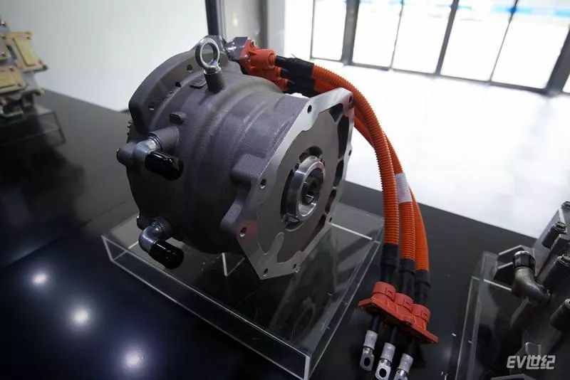

这家工厂目前布局了三款驱动电机,分别为48kW、95kW和120kW,适用于微型车、小型车和中型纯电动轿车。

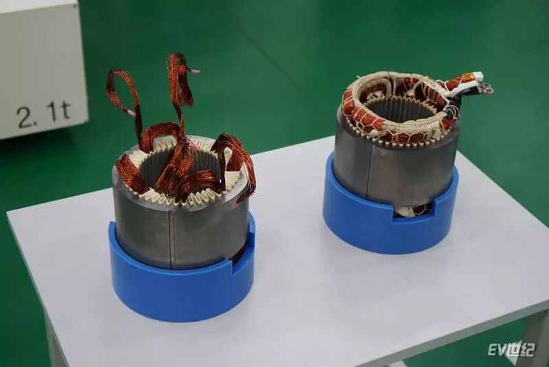

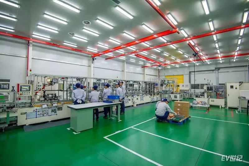

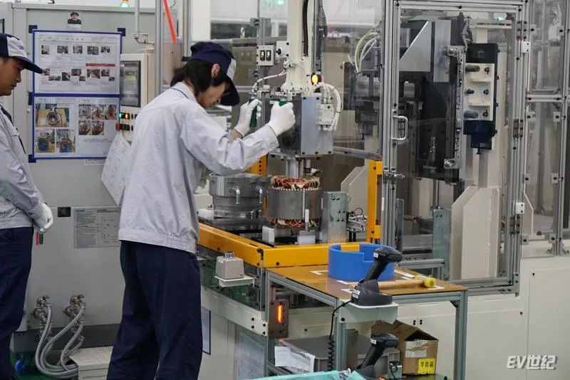

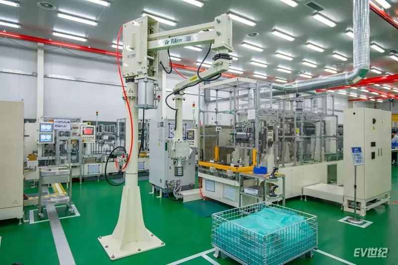

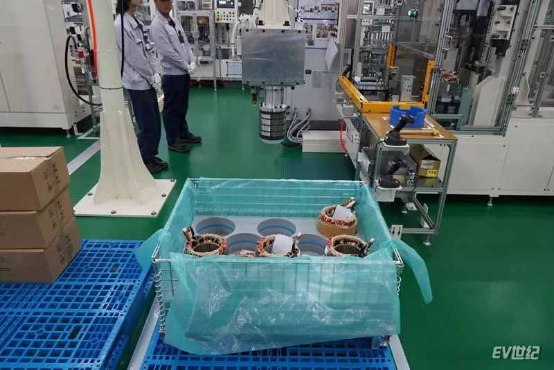

进入工厂内,我们首先看到的就是一台自动卷线机。卷线工序是在定子铁芯上绕线的第一个工序,也是将电动机各个零部件组装起来的第一道工序。在使用安川的这台自动卷线机后,实现了高度自动化、高精度化和高速化。
在使用了这台自动卷线机后,在保证每日生产力不变的情况下,由此前的103人减少到了现在的14人,大大减少了人工成本。在8小时工作时间内,这台卷线机可以生产125台,年产接近6万台。

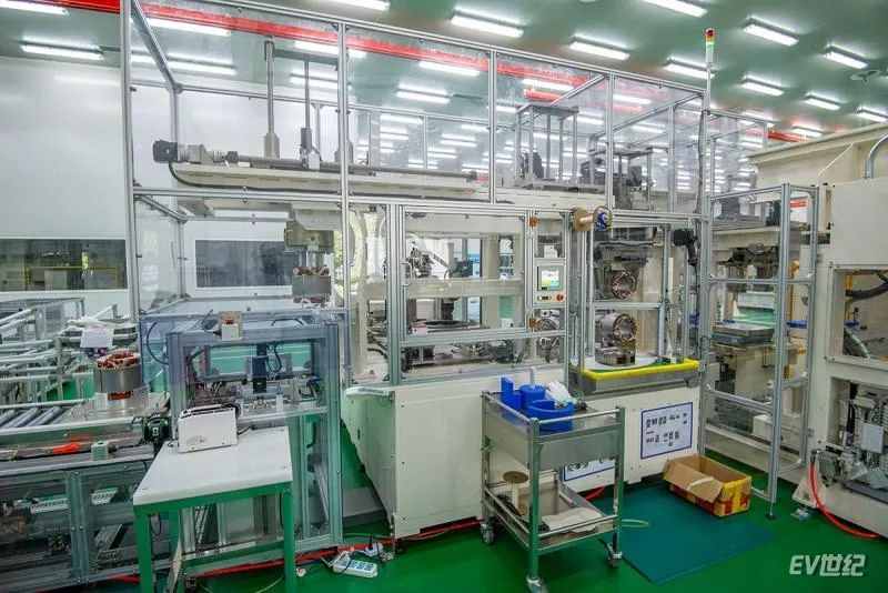

在完成了电机卷线后,接下来就要开始浸漆工序了。由于铜线本身导电,经过绕线后的铜线层层叠加后之间并无隔绝,因此需要浸漆让其在铜线表面形成绝缘层,也就是人们常说的漆包线。
这一工序在奇瑞安川的工厂内同样是自动化加工,实现了涂量的稳定化,并且能够有效减少清漆浪费,控制生产成本。
接下来要进入封铸工序,就是用树脂固定插入到转子中磁铁的工序。使用树脂填充可以增加强度,全面固定磁铁,达到刚强度化提高生产的稳定性。这一工序仅需要人工将之前浸漆后的定子放在机器上,之后所有的流程都是机器自动完成,其年产量也与自动卷线机相同。

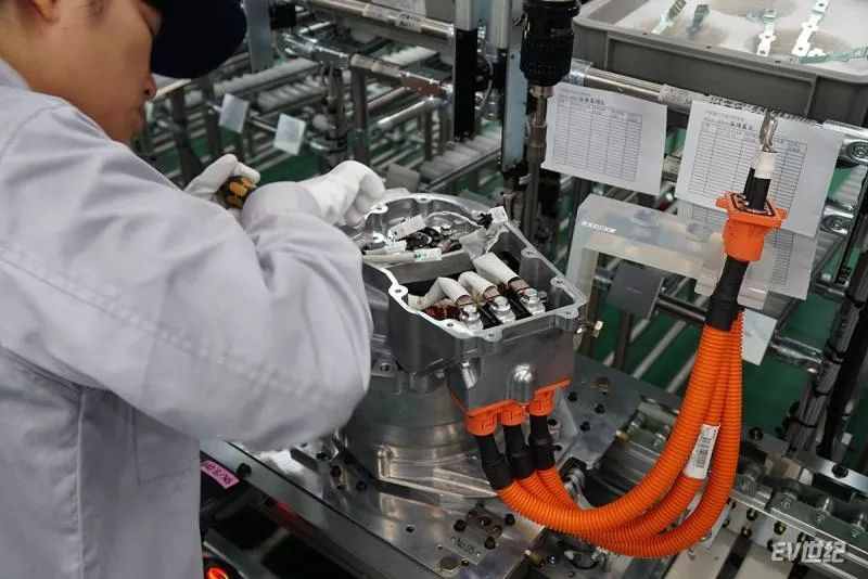

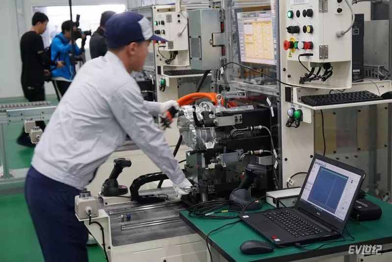

之后就进入了组装和实验工序,也是电机生产中的最终工序。电机外部的电线以及螺丝加固等工序由人工来完成,工人们使用都是电子力矩扳手,不同尺寸螺丝所用的扳手也不同,可以精准的控制螺丝紧固时的力量,在保证牢固的同时还不至于因为力量过大导致损伤电机。

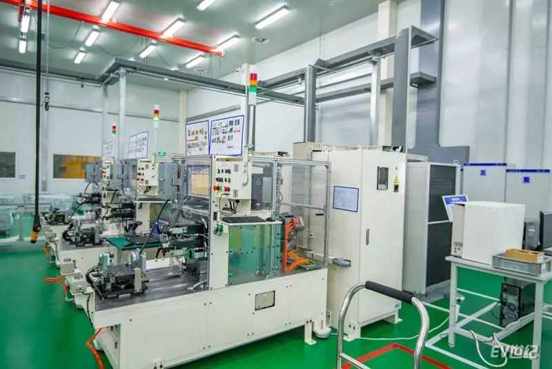

在完成组装后,电机进入了检测阶段,会将电机放入测试仪器进行高转速正反转实验,每分钟最高达一万两千次。除此之外奇瑞安川电驱动电驱动有着自己独有的信息追踪系统,如果遇到了不合格的电机,可以通过信息追踪系统迅速找到出现问题的工序,防止不合格产品流入市场。
图中就是合格装箱的电动机,正在准备运往奇瑞新能源车的生产线。

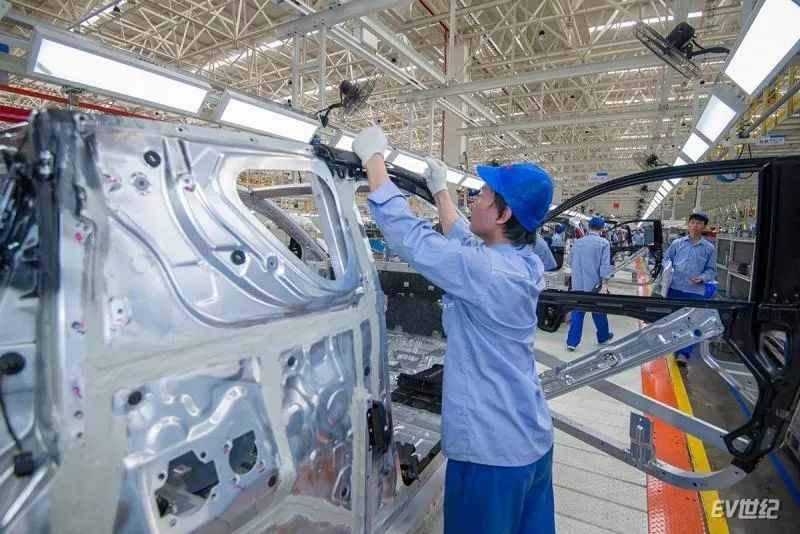

在结束了奇瑞安川电机厂房的参观后,我们来到了忠旺铝材的厂房。这里是小蚂蚁车型车身结构件的诞生地。作为全球铝材加工行业的龙头企业,在于奇瑞的合作中,也将自身产品设计以及制造方面的优势充分的发挥。

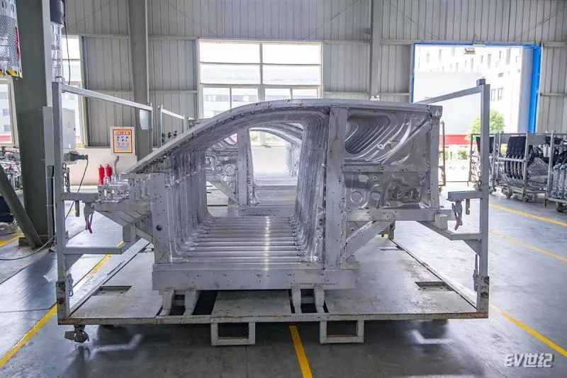

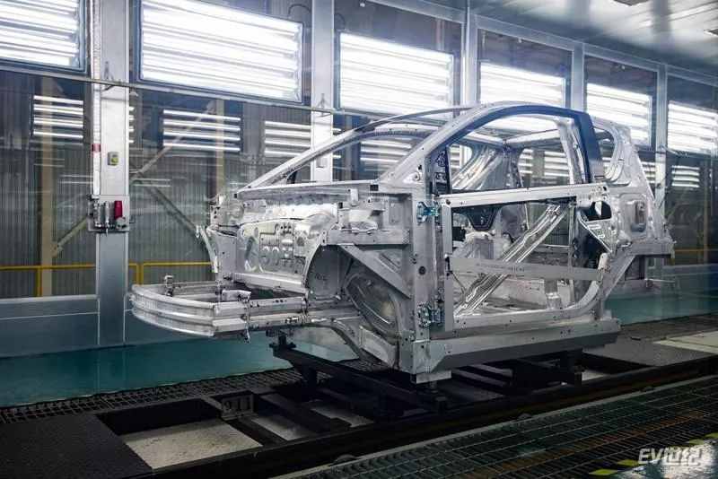

作为新能源车,与传统燃油车相比车身轻量化需求更为迫切,因为在电池容量不变的情况下车身更轻就意味着续航里程会增加。因此,小蚂蚁车型就使用了全铝结构外加全复合材料的覆盖件进行打造。其车身骨架采用铝镁合金应用比高达93%,成为目前国内自主品牌中第一个实现全铝车身化的车型。

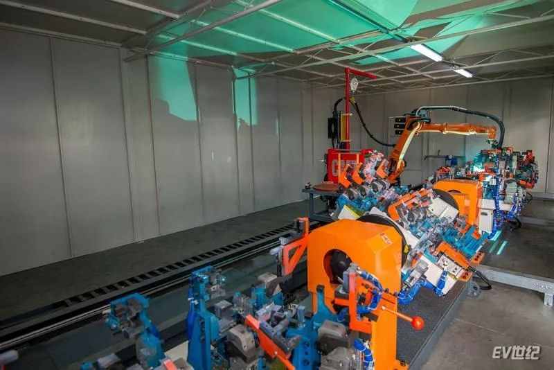

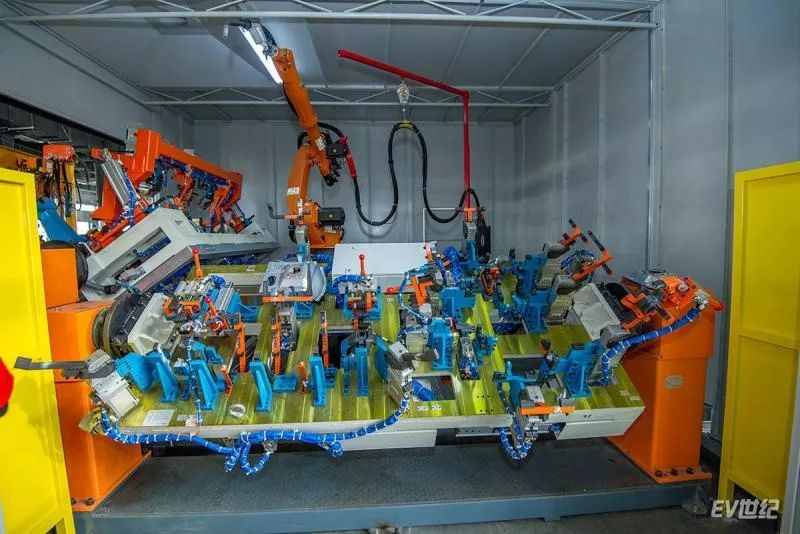

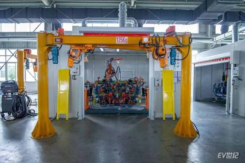

在忠旺铝材的车间内,这些生产设备主要是由库卡机器人和福尼斯焊机相互配含完成工作。

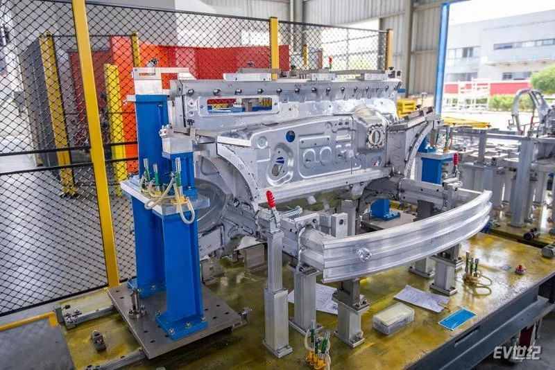

小蚂蚁车身2700多个焊点大部分由机器完成,该设备可实现自穿刺铆接以及全铝车身常用的氩弧焊。
在每个车身结构件生产完成后会进入到检测环节,工人会细心的检查这些零部件的状态,不台格的根据具体情况采取人工补焊处理或者进行其他方式 (如报废)处理。据技术工人透露,目前该生产线出品合格率在80%以上,算的上是行业的领先水平了。
忠旺铝材不仅与奇瑞合作生产小蚂蚁的白车身,刚刚上市的前途K50的全铝车身同样是长城华冠与忠旺联合出品。除此之外,忠旺也与世界知名品牌奔驰、宝马、奥迪以及沃尔沃等品牌合作,提供铝制品。

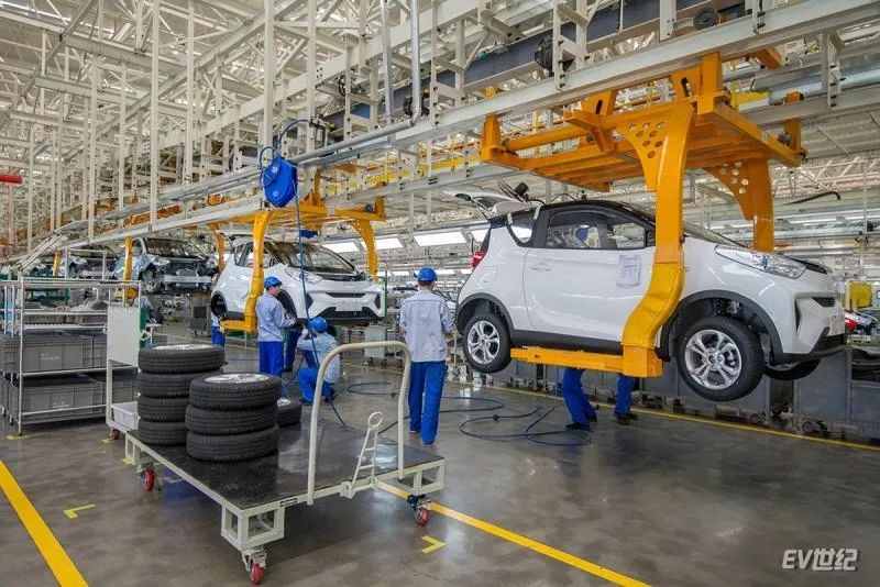

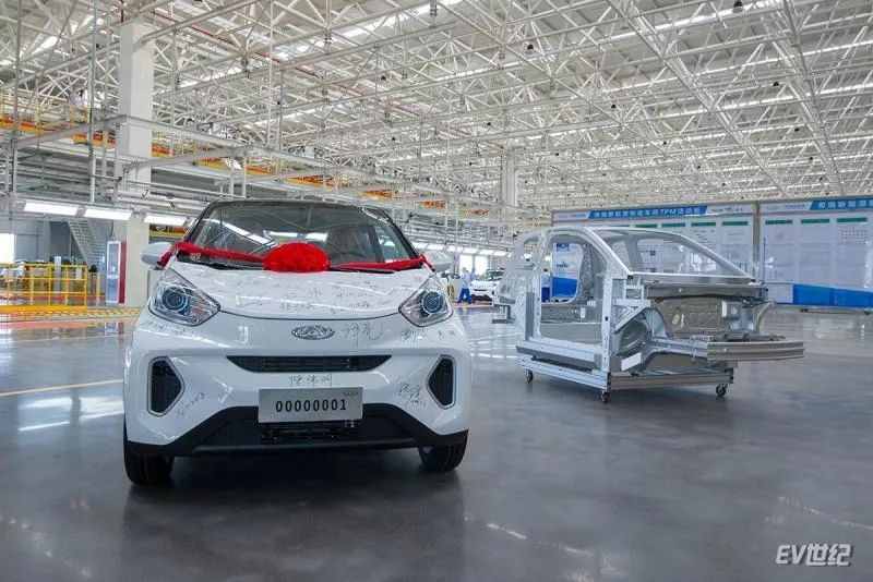

在参观完前两个小蚂蚁的供应商后,我们来到了奇瑞新能源工厂,这里就是我们开篇所提到的小蚂蚁诞400诞生地。

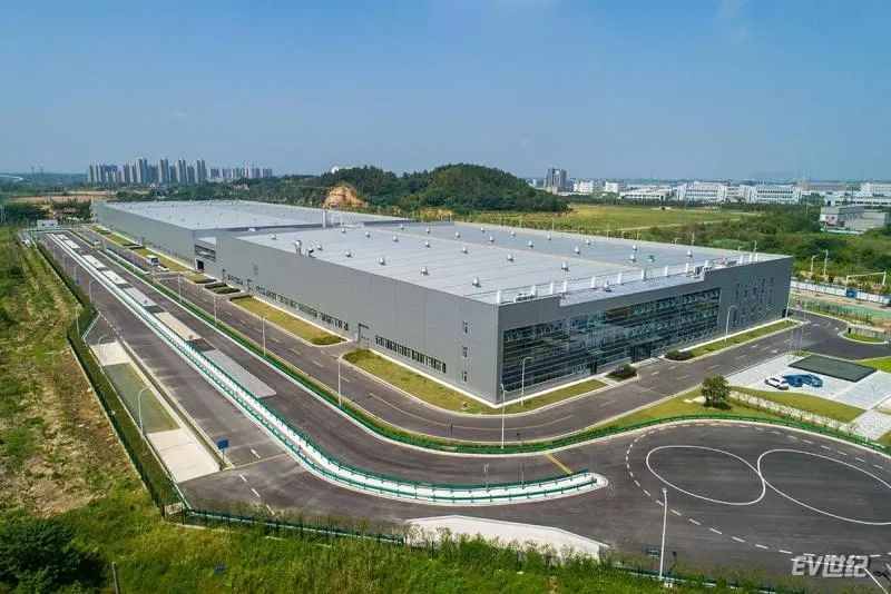

2016年,奇瑞新能源二期工厂项目在芜湖高新区奠基开工,历经两年多的时间,现如今成功建设完成并投入使用。该项目占地面积67304㎡,拥有年产6万辆新能源整车生产能力。值得一提的是,工厂更具现代化智能科技生产能力,工厂基础建设、设备等运用了更多的创新技术,使得车辆品质、质量得到更全面提升和保障。

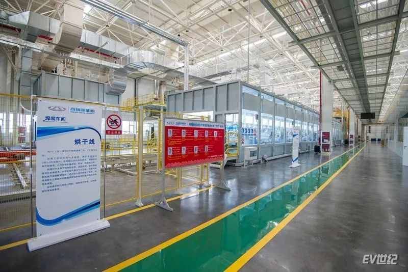

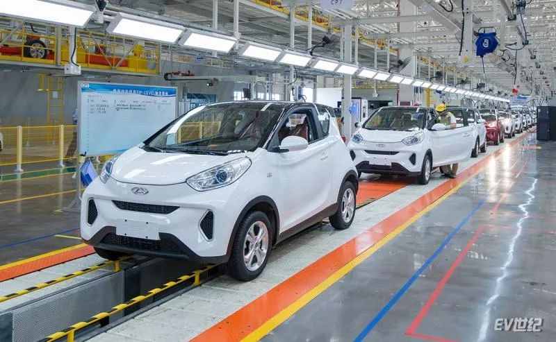

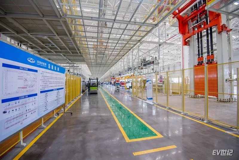

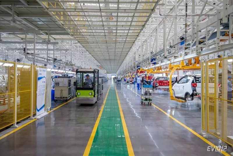

总装车间的任务主要是将车身各个部分铝结构件进行焊接组装。奇瑞新能源二期工厂建设时采用了地源热泵技术,地源热泵技术则是将民用领域技术应用于工业化生产过程,让焊接与涂胶车间实现了恒温恒湿,能够保证在焊接和涂胶过程中,减少焊点气泡的产生,以免影响车身强度。
奇瑞新能源二期工厂建设项目引进了众多新工艺,尤其连接工艺方面采用了低成本、低功率的激光深熔焊技术,该技术无焊料、低热输入量、对尺寸容差性好,确保铝车身尺寸稳定性;此外大量采用注塑成型工艺,替代传统车的冷冲压传统工艺。

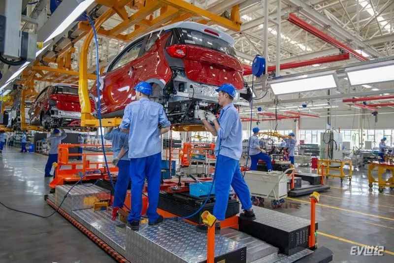

与此同时,车间生产线还使用了翻转工位,装配过程中可以让车身挪动至最顺手的位置,在提装配质量的同时减少工作人员的疲劳。
生产过程中,工厂广泛应用AGV+SPS技术,实现智能物流配送,自动化配送率达70%,就是在生产过程中,会有车辆将所需零配件配送到手边,节省装配时间。
工厂内还应用了静音摩擦线,将总装车间的噪音控制到最低。与此同时厂房内还安装了废气处理设备,降低了设备生产过程中所造成的环境污染,工作过程中也减少了有害气体的吸入。
由于小蚂蚁车身覆盖件采用均是全复合材料的覆盖件,因此总装过程中增加了一项车身覆盖件的安装,其他方面就基本相同了。采用这种复合材料覆盖件的好处就是不易损伤,即使严重损伤后直接更换就可以了,大大减少了维修成本和维修时间,尤其是对共享汽车来说,这两点优势格外明显,这也是为什么很多共享平台都喜欢用小蚂蚁的主要原因。
