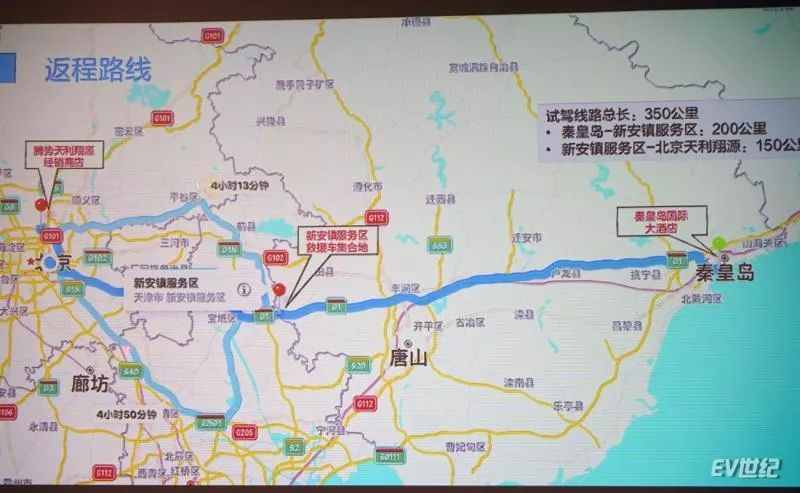

此次腾势500续航挑战分为两天,第一天驾驶腾势500从腾势北京天利翔源经销店出发前往秦皇岛国际大酒店,第二天返回北京。往返路线相加起来路程在700公里左右,上面是具体的路线图。

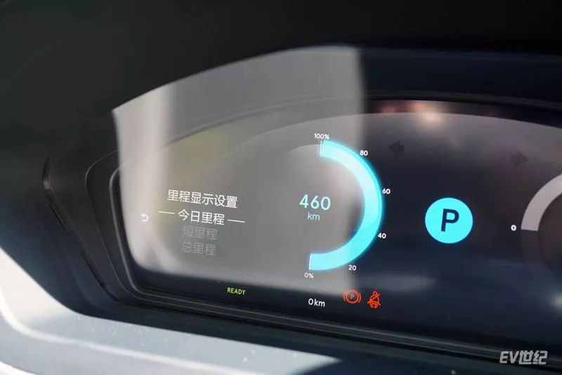

出发前我们的车辆处于满电状态,在车内电源全部关闭,并且把动能回收功能调到最强的情况下,车辆显示的续航里程为460公里。
续航里程显示

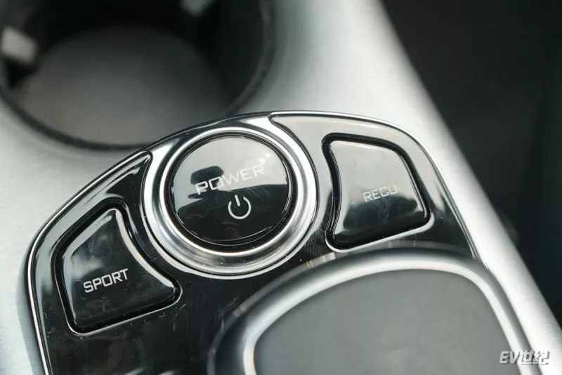

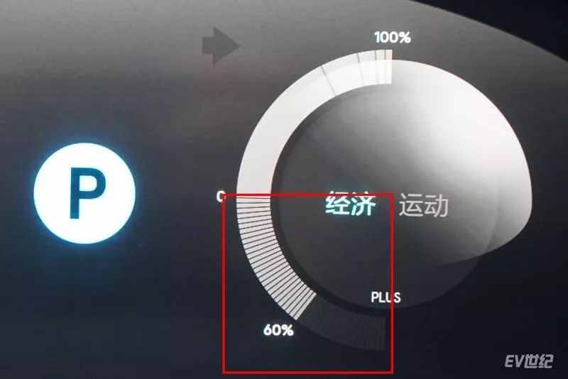

在这里先像大家介绍一下腾势500在续航显示方面不同于其他纯电动车的地方,车辆动能回收有三个挡位可以调节,分别是没有动能回收、中度程度回收和最强回收。在我们切换不同动能回收强度时,车辆行车电脑显示的续航里程也会随之变化,关闭动能回收后,续航里程最短。调至最强后,续航显示最长。
动能回收显示区域
不仅如此,腾势的动能回收模式还会根据空调开启温度、风量以及当前行驶电耗显示车辆的续航里程。例如空调温度调整为25度和18度两种状态后,续航显示也会有所区别。这种精确的续航显示,在一定程度上可以减轻驾驶员的里程焦虑症。

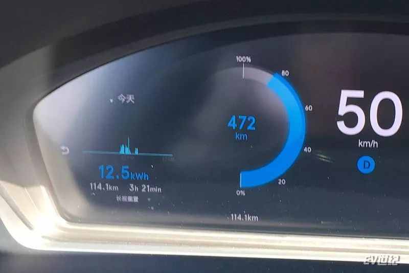

就这样开着车窗、吹着风扇、温柔的踩下加速踏板向秦皇岛出发了。为了让车辆电耗降低,不能开太快。我们前半段路程行驶速度都保持在50km/h以下,在行驶了一点时间后,发现车辆行车电脑显示的剩余续航里程越来越长,在行驶了114.1公里后,剩余续航居然增加到了472公里,比出发时还多了11公里。这么看来,已经行驶的114公里算是"白送"的了,而且还多送了11公里,这感觉真是太美妙了。
之所以出现这种情况,就是因为我们刚说的腾势500续航显示可以根据当前能量消耗随时变化。不像有些纯电动车,仅仅靠百分比来计算续航,误差很大,实际驾驶很容易让驾驶员产生里程焦虑。

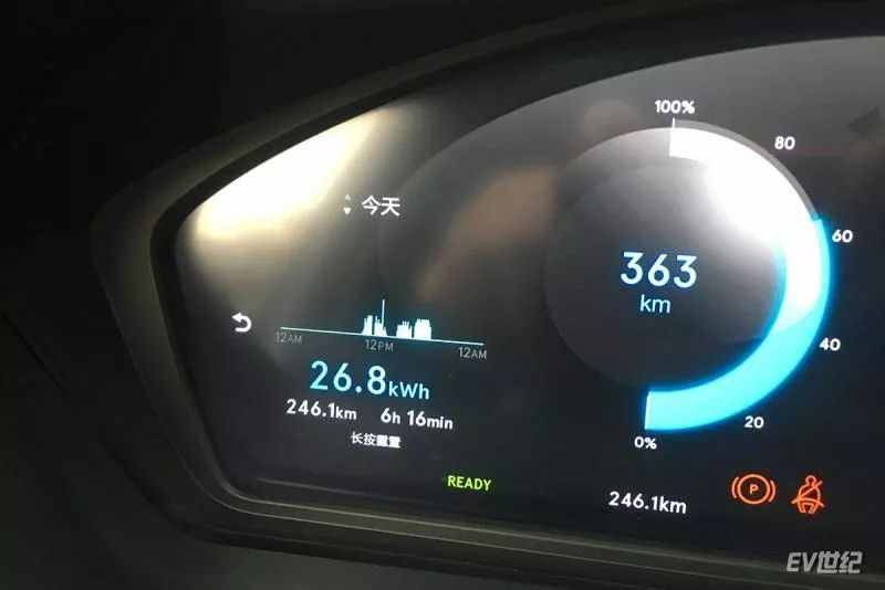

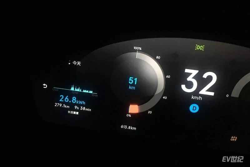

腾势500仪表盘的左下角还可以显示车辆当天的能耗信息,下图中的26.8度就是我们驾驶了246.1公里所使用的电量。将其与续航里程表搭配使用,可以说是双保险了。

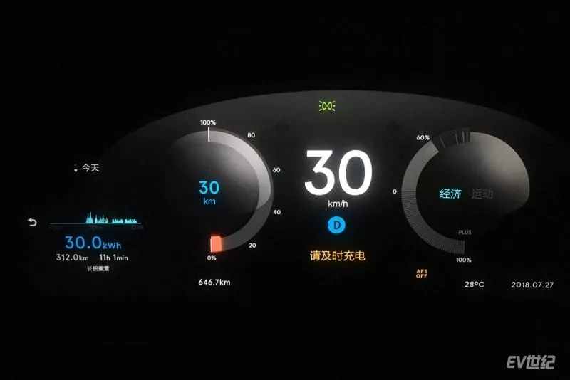

最后30公里
比起满电的续航挑战,在实际用车过程中低续航状态行驶可能会更常见。因为很多车主在车辆只剩下几公里或者几十公里的续航就不敢开了,有的可能剩下50多公里就开始寻找充电桩了。续航200公里的车只能当续航150公里的用,续航300公里的也只能当250公里的用,是对当初自己购车款极大的浪费,下面我们就看看腾势500低电量车辆仪表不同提示,以及续航显示剩余30公里直至趴窝能跑多远以及车辆性能的表现。

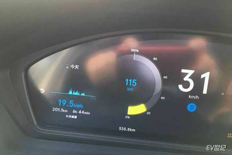

当电量剩余20%时,电量显示的刻度条会变为黄色。
继续行驶,当剩余电量为10%以后,续航里程的显示条会变为更加醒目的红色。

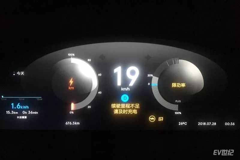

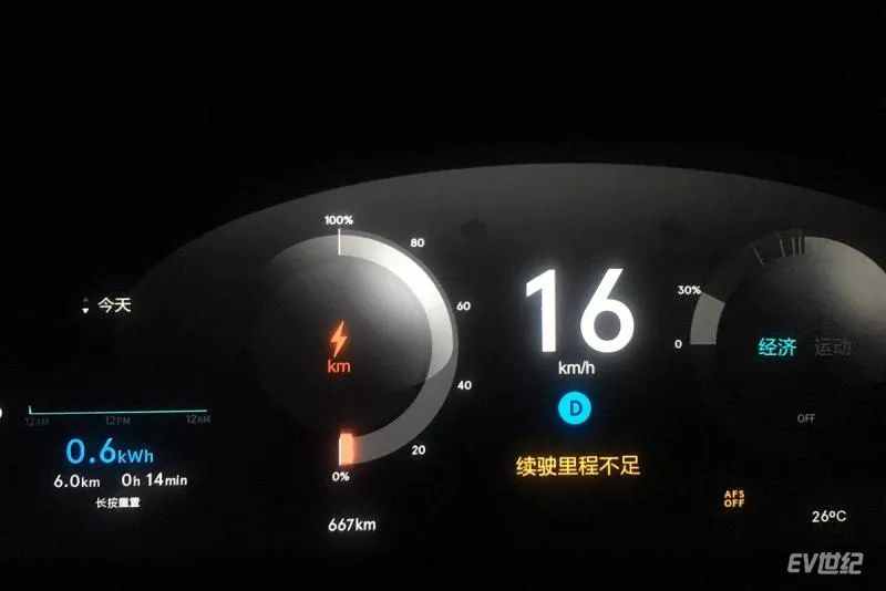

如果在日常使用中,出现红色的续航显示条您不用担心,因为腾势500还能续航很远。继续行驶,电量继续降低,续航小于20公里后,左侧会出现一个小闪电的图标,并且不再显示续航里程。仪表中央会显示续航里程不足,请及时充电的提示,与此同时,车辆的动力输出也被限制在了30%。
不显示续航仍然可以行驶,但我相信在日常使用中,如果不显示续航了,驾驶员心里也没底了,脚下也不敢发力。不要担心,因为车辆还没有发出即将没电的信号,因为继续行驶,右下角还会出现小蜗牛的图标,功率输出被限制在了20%。
小蜗牛出现后,我们还可以行驶六七公里左右,随后车辆就会提示车辆动力电池即将耗尽,车辆随时都会停止的提示,若还要继续行驶的话,车辆功率输出会被降至10%。如果在日常用车中,功率被限制在10%后就靠边停车等待拖车吧,因为此时车辆行驶里程已经不足两公里,留些电供拖车师傅使用。

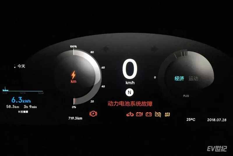

电量耗尽后车辆会失去动力依靠惯性向前滑行,此时转向助力和刹车助力都还在,也能安全的将车停靠到路边。仪表盘显示动力电池系统故障的提示,此时的车辆无法熄火。
说完了低电量车辆仪表各种提示以外,我们来说腾势500续航仅剩30公里后能行驶多远。通过测试,从续航显示30公里直至车辆停止,我们共行驶了70公里。日常使用中您应该做不到这样的续航,因为行驶速度始终未超30km/h,并且道路偶尔还有小下坡。我们折半计算,您正常使用行驶40公里是不成问题的。

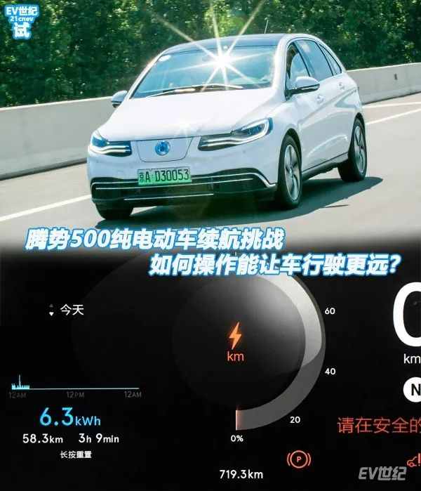

经过两天的极限续航挑战,腾势500最终行驶了719.3公里,这一数字已经超越了官方公布的60km/h等速续航635公里的成绩,并且超越了此前极限续航挑战所创下的710公里的成绩。
