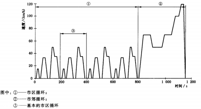

  NEDC

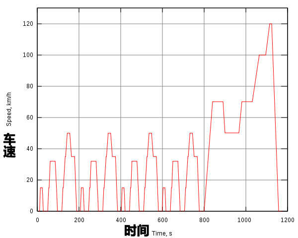

  NEDC(New European Driving Cycle)是欧洲的续航测试工况标准,测试包含4个市区循环和1个郊区循环。
一个循环测试持续1180s,车辆大约行驶11km。具体测试方法:在车辆满电的情况下,依照完整NEDC循环的工况要求行驶,直至电量耗尽,最后得出的里程数就是NEDC综合续航里程。
  从上图能够看出,NEDC测试标准是工况比较单一并且有规律可循的。还不能完全的贴近我们日常驾驶遇到的各种工况,但也是有比较高的参考价值的。

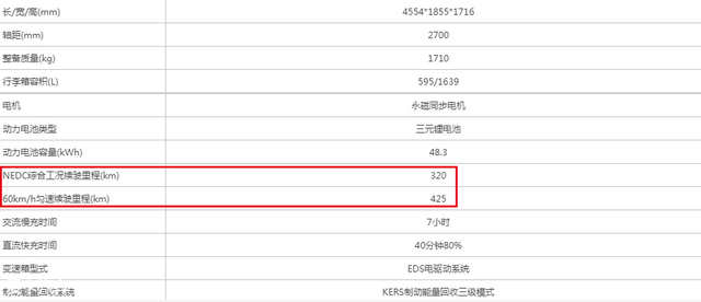

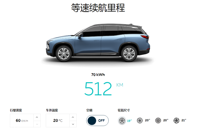

  在配置表上,厂商除了会写明NEDC综合工况续航里程外,许多品牌还会另外标明一个60km/h匀速续航里程,并且往往这个数值会比NEDC续航里程高100+km。
平白无故能多跑100km,是不是有点厉害?只要你满足:气温适宜、关闭空调和一切车载电器、超长的直道、不刹车、不转向、不刮风、车载一人、车速保持60km/h不变...以上条件,就能够实现你在配置表上看到的续航里程了。
  关于60km/h匀速续航里程,我觉得它更多的是一种噱头的存在。它就像一件光鲜的外衣,电动汽车穿上它之后,就会受到更多消费者的注意,从而提升销量。其实它对于消费者来说,并没有什么参考价值
60km/h匀速续航里程,对于消费者来说并没有什么实际的参考价值。NEDC测试下续航355km的蔚来ES8,在60km/h的等速续航里程能达到512km。
